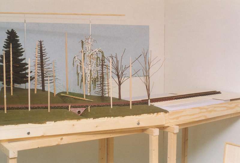

der Wald wächst ! Zur Erinnerung, so hat es noch vor einiger Zeit ausgesehen:
kahler Wald (Kellerbahner)
Alle geplanten Bäume haben jetzt ihre Position gefunden. Auch die „abgeschlagenen“ Stämme, die Laubbäume und die Gestaltung des Vordergrunds inklusive zweier späterer Telegrafenmasten.

Und so sieht das Ganze jetzt aus:
Betrieb im Wald (Kellerbahner)
Die erste, große Tanne steht immer noch, die Birke hat mehr Laub als vorher, die Baumstümpfe sind braun – inzwischen doch zur Gänze -, ebenso alle anderen Baumstämme, einschließlich der Laubbäume, der Telegrafenmasten und des umgestürzten Baums.
Um eine Vorstellung über die Größenverhältnisse zu geben, ist das Arbeiterdenkmal in Positur gestellt und vom Anschlußsegement kommt die erste Lok durch den kahlen Wald gefahren.
Was meint Ihr – kommt das einigermaßen hin ? Es gibt noch viel zu tun. Vor allem muß es jetzt langsam an´s Begrünen gehen.
