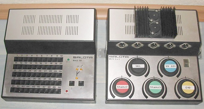

Auf jeden fall ist deine MZS von der älteren Sorte. Hab mal meine aus dem Winterschlaf geholt.
Die letzten mit 15 A Ausgang sehen so aus. :!:
Buchsen für die Strippenfernbedienung, und die Leistungstransistoren im aufgesetzten Kühlkörper. (Ist nicht nachgerüstet sondern werksseitig so :!: )
Mach mal ein Foto von deinem Empfänger, eventuell kann ich dann mehr sagen.

Nunja, also vorläufig noch mal eine mündliche Beschreibung: Meine Steuerung ist ein recht altes Gerät mit 5A. Das Gehäuse ist sogar noch von der 2,5A-Version, gefertigt im April 1979. Die Daten der technisch überarbeiteten 5A-Version wurden nur als Papieraufkleber über die alten Angaben auf dem Gehäuse geklebt.
Mein Empfänger ist nicht besonders groß und besteht aus 2 Baugruppen, also nicht aus 1 oder 3 wie hier im Thread beschrieben. Aus dem Gedächtnis würde ich jetzt sagen, die eine Platine ist etwa 2cm x 6cm groß, die andere 5cm x 3cm. Es gehen nur die beschriebenen 4 Kabel von dem Duo ab.
