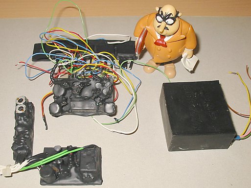

noch ein Nachtrag, hab mal meine sofort greifbaren Ersatzteile zur Hilfe genommen:
Deine MZS ist eine der älteren, die letzten mit 10A Ausgang haben oben auf den Lüftungsschlitzen noch einen Kühlkörper mit Transistor. Für Großbahn besser geeignet.
Wichtig ist auch die Art der Empfänger 5005 sollten es schon sein, gibt es in verschiedenen Bauformen:
Links oben eine der großen Varianten (gibt noch Andere), unten die kleinere und neuere, rechts ein MAS Empfänger. Schon gewaltige Dinger gegenüber einem Digitalmodul.
Noch kleinere Bauformen gibt es auch (5009) sind aber eher für H0 geeignet.
Die Salota MZS ist in der Einstellung recht anspruchsvoll, wenn das System durchschaut ist funktioniert es aber.
