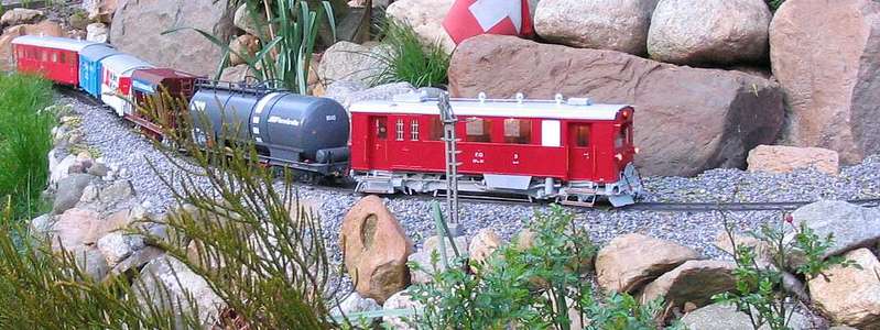

Nach endgültiger Inbetriebnahme musste der CFm nochmals seine Zugkräfte beweisen.
Die folgenden Bilder endstanden bei Testfahrten mit bis zu 95 0/00 Steigung.
CFm_Lastprobe_1 (furkabahn)
CFm_Lastprobe_2 (furkabahn)
CFm_Lastprobe_3 (furkabahn)
Auch Anfahrten in der Steiung waren kein Problem :!:
Nach erfolgreicher Lastprobe wurde der CFm direkt im Abendkurs nach Realp eingesetzt:
CFm_Realp (furkabahn)
Was jetzt noch fehlt sind die Tafeln für Führerstand I und II (im Rahmen unter den Türen) und das Zuglaufschild. Zudem muss der Beiwagen noch fertiggestellt werden.
Joachim

geniale Bilder sind das :!: :!: :!:
Es freut mich besonders, nun einen CFm(h) der FO auf´s Auge zu bekommen. Selbst habe ich nur die RhB-Version zusammen gebastelt, den FO nur in Brocken in den Fingern gehabt.
Viel Spaß mit dem Modell, hast Du gut hingekriegt. :gut:
PS: wie hast Du die Geschichte mit der Kupplungshöhe gelöst :?:
Auf den Bildern noch gar nicht. Der Tankwagen ist etwas tiefer gelegt, somit überdecken sich die Puffer zu je 1/3. Für Testfahrten reichts - für Fahrbetrieb nicht.
Bei dem Beiwagen wird die Lösung die gleiche wie bei dem Cfm sein - Scale bauen :wink:
