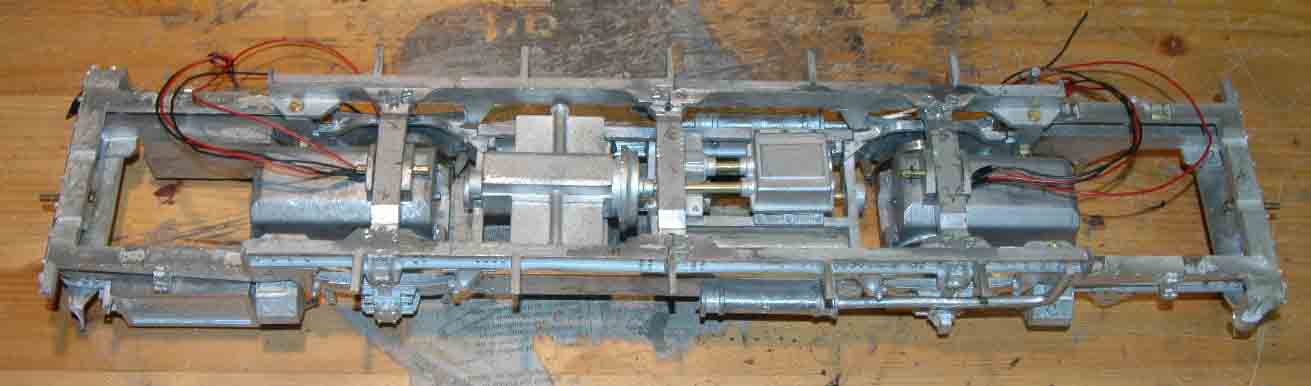

Hallo Leute,
nach der Probemontage folgte nun der endgültige Zusammenbau des Chassis. Ich habe die wichtigsten Verbindungen mit 2K-Kleber verbunden, das schien mir sicherer als Sekundenkleber. In Abweichung der (hervorragenden) Bauanleitung habe ich erst mal den Rahmen aus Schritt 7 zusammengesetzt und auf einer planen Unterlage verklebt und danach die anderen Rahmenteile drumrum gebaut. Nach Sichtkontrolle sollte das Ganze nun hoffentlich einigermaßen im rechten Winkel sein.
:wink: Heiner

Re: CFm in Arbeit
Beitrag von uwer »
Das sieht ja richtig nach Baufortschritt und nicht nach der üblichen Projekt Lagerkiste aus
Da bin ich ja nächstes Wochenende gespannt was es bis dann zu sehen gibt.
Wäre aber jetzt zum Herbstanfang nicht die Schneeschleuder wichtiger ?
Du musst nur vor der Pensionierung fertig werden , da Rentner bekanntlich für nichts mehr Zeit haben.
Uwe

Hallo Uwe,
Nur kein Stres-s-s-s-s-s! Nächstes Wochenende sind noch die Treppen am CFm dran. Ansonsten muss ich meine H0m-Anlage putzen, weil da Besuch kommt :D :D :D .
:wink: Heiner
