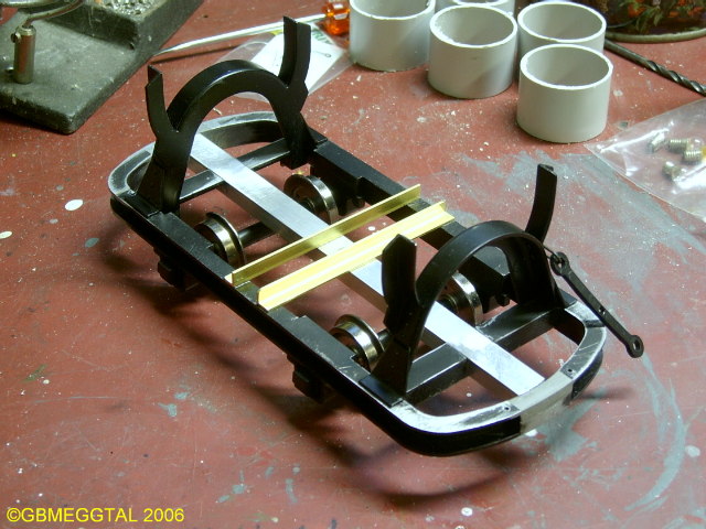

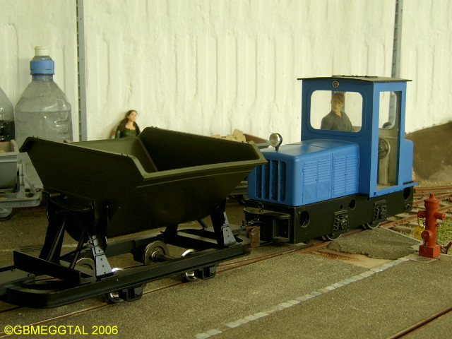

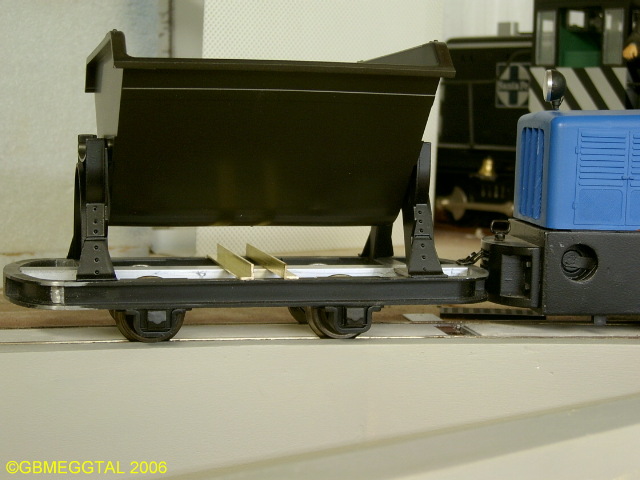

Habe mir die Bachmann Loren angeschaft.
Bachmann_Loren_02 (GBMEGGTAL)
Aber die sind sehr gross.
Im Masstab 1/13 sind es 1.5 m3 Loren.
Bin zurzeit daran die Loren noch etwas anpassen.
Bachmann_Loren_10 (GBMEGGTAL)
Bachmann_Loren_11 (GBMEGGTAL)

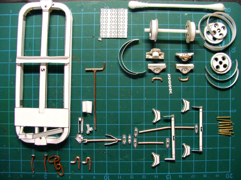

Ich konnte es nicht lassen , ich musste den gebremsten Rahmen noch mal
völlig aus Karton bauen und zwar diesmal mit funktionirender Bremse :!:
Irgendwann hatte das Thomas etwas leichtsinnig von mir verlangt :wink:
Kpgbr_10 (Regalbahner)
Hier die einzelnen Teile , die Achsen sind aus Wattestäbchen entstanden

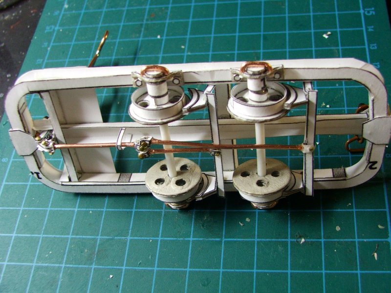

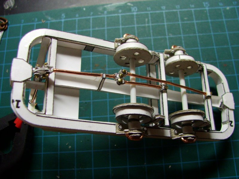

Man kann es zwar in dem Bild nicht sehen aber es funktioniert .
Alles ist beweglich .
Kpgbr_12 (Regalbahner)
Wenn ich eine entsprechend dünne Gewindestange gehabt hätte ,
wäre es 100 prozentig geworden . So muss ich die Kurbel etwa nach
oben ziehen und schon bremst es :D :D :D
Irgend wie hat mir das keine Ruhe gelassen und ich denke jetzt geht's mir besser
oder :?: :roll: :gruebel: :irre:

Corny , dieses Fahrgestell soll nicht unbedingt fahren . Es war eher als
Test gedacht , ob es möglich ist die Sache aus Karton auch funktionell zu bauen .
Die fahrbaren Teile bekommen Räder aus Messing oder zumindst Resin und
Messingachsen . Das bringt auch Gewicht . Zusätzlich klebe ich noch Angelbleikügelchen
unter den Längsträger . Gegen Verzug hilft nur jede Menge Kunstharzlack .
Die Wagen vertragen einige Zuladung , Problem wird dann eher die Zugkraft
der Lok , wesshalb ich mir Ladungsatrappen bauen werde .
Konkrete Fahrerfahrungen kann ich noch nicht vorweisen , weil ich nur ein
kurzes Stück Testgleis habe . Aber wenn's soweit ist werde ich auf alle Fälle berichten .
