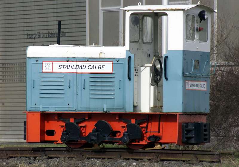

Re: Demag ML 70 in 1:13
Mahlzeit!
Nach dem Bild zu urteilen gehört der Führerstand zu einer Ns 2h, die auf der Feldbahn des Dränrohrwerks Bad Freienwalde eingesetzt worden sind. Die Loks in diesem Betrieb wurden wegen eines starken Gefälle von 60 Promille mit einer Druckluftbremse ausgerüstet.
Die einfach aufgebaute Druckluftbremse wurde in eigener Werkstatt gebaut. Während man bei den beiden Ns 2h die Luftbehälter mit 50l Fassungsvermögen im geräumigen Vorbau unterbringen konnte, fand er bei den Ns 2f an der Frontplatte seinen Platz. Gespeist wurde er jeweils durch einen kleinen Kompressor aus einem LKW vom Typ W50.
Die Lok war ständig mit den ersten 3 Loren des 10-Loren-Zuges gekuppelt. Diese waren mit einer ebenfalls in eigener Werkstatt unter Verwendung von LKW-Komponenten gebauten Bremse ausgrüstet.
Die Bremszylinder waren in Rahmenmitte der 1m³-Loren angeordnet und wirkten über ein Hebelsystem auf die Gußbremsklötze.
Das auf dem Bild sichtbare, einzige Manometer der Anlage zeigt den Behälterdruck an.
Ein einfaches Bremsventil, wie es bei der Regelspurtype N4 verwendet wurde, wurde auch bei den Feldbahnloks eingebaut und besitzt 3 Stellungen: Lösen-Füllen-Halten.
Im gelösten Zustand ist der Behälter geschlossen und die Bremsleitung drucklos (offen). In der Stellung halten sind sowohl Behälter als auch Letung geschossen, beim Füllen sind beide miteinander verbunden.
Die Bremse arbeitet als direktes Bremse, das heißt in gelöstem Zustand ist die Leitung drucklos. Damit wird im Falle einer Zugtrennung oder Bremsleitungsrisses nicht automatisch die Bremswirkung ausgelöst, sondern die Bremse wird wirkungslos.
Für den öffendlichen Verkehr würde eine solche Bremse deshalb keine Zulassung bekommen.

das gewerbegebiet befindet sich in 39240 calbe/saale. da steht auf dem gelände der stahlbau calbe diese lok (ex feuerfestwerk rietschen):
Ns2f Calbe (paule)

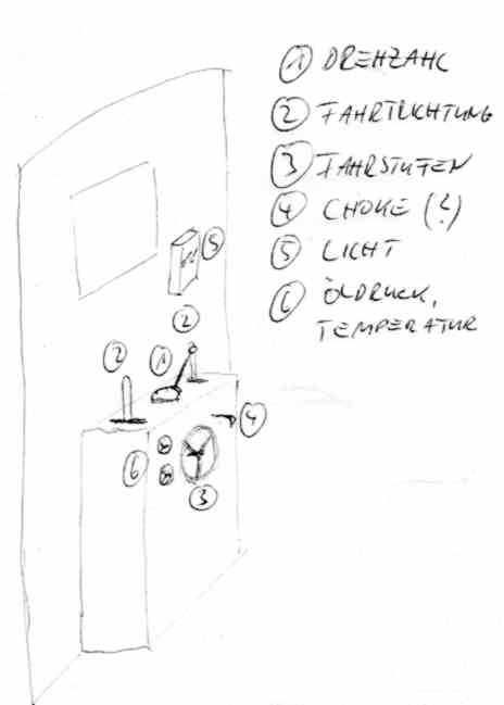

nach euren linktips und fotos habe ich einen führerstand für die ML 70 "designed", den ich am küchentisch umsetzen kann. das teil könnte in etwa so aussehen:
17 skizze führ.-std. (paule)
ist natürlich sehr frei und erst mal prinzipiell.
die bremse wird vsl. eine wurfhebelbremse an der rückwand. mal sehen, ob man da auf was fertiges zurückgreifen kann.
