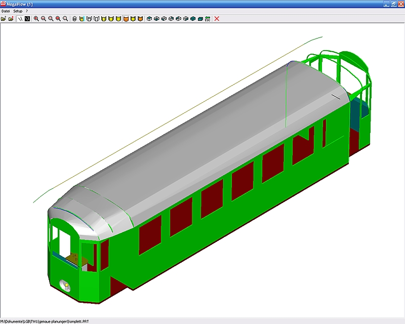

nachdem ich im Netz die kostenlose Software MegaView gefunden habe, kann ich wenigstens die bisherigen Pläne einsehen und Ausdrucken. Leider kann ich in diesem Programm keine Bemaßungen vornehmen. Daher werde ich sie wahrscheinlich nach guter alter Weise von Hand bemaßen müssen.
Ich habe nun ein paar Screenshots erstellt:
CAD 1 (TB9988)
Isometrie Ansicht des Wagenkastens mit Fahrschalter und Scheinwerfer

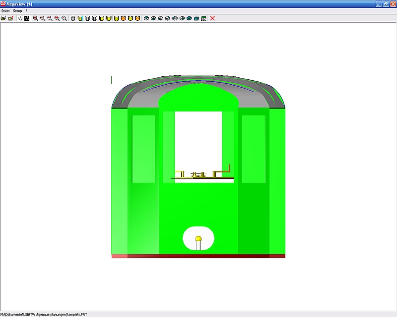

CAD 2 (TB9988)
Vorderansicht des Triebwagens

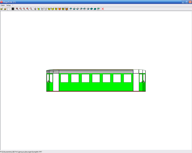

Seitenansicht (TB9988)
Der Wagenkasten des TW1 mit Fahrschaltern und Scheinwerfern in der Seitenansicht
Das dach ist nicht teil der Planung sondern nur provisorisch und zur Veranschulichung. Es wird getrennt geplant.
Der Kasten wird aus Messing gelötet, die inneneinrichtung soll weitestgehend aus Holz erstellt werden. Wie schon erwähnt werde ich einen Tatzlagerantrieb ähnlich dem von Fido verwenden. Drehgestelle und Stromabnehmer werden zumindest fürs erste von LGB genommen. Die Beleuchtung soll mit LEDs erfolgen. Wenn genügend Platz für den Lautsprecher vorhanden ist, möchte ich eine Sound Elektronik einbauen.
Zunächst werde ich den Wagenkasten erstellen und erste Rollversuche unternehmen. Wenn diese positiv verlaufen wird der Antrieb erstellt. Als Abschluss kommt die Inneneinrichtung dran.

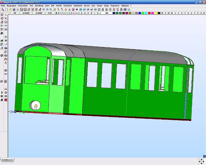

Nach etwas Längerem Suchen habe ich eine demo version von Megacad gefunden. Daher konnte ich jetzt die Zeichnungen bemaßen und maßstäblich Drucken. Demnächst werde ich ein Karton Modell anfertigen und Profilmessfahrten Durchführen. Anschließend werden die Planungen bedarfsweie überarbeitet und dann mit dem Kastenbau beginnen.

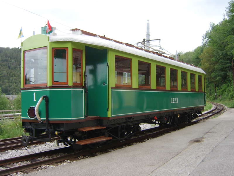

Noch mal zur besseren Veranschaulichung ein Vergleich von Vorbild und CAD Modell:
Original (TB9988)
Der echte TW1 inPayerbach
CAD3 (TB9988)
TW1 aus anderer Perspektive
