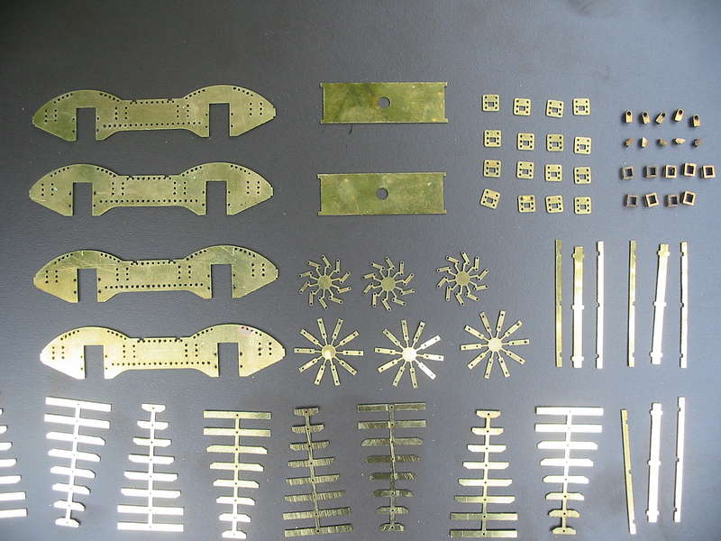

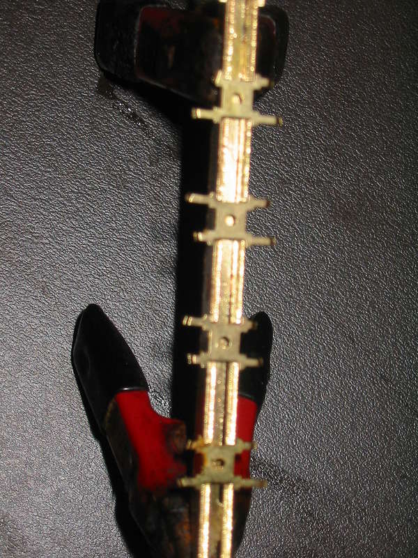

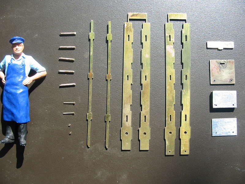

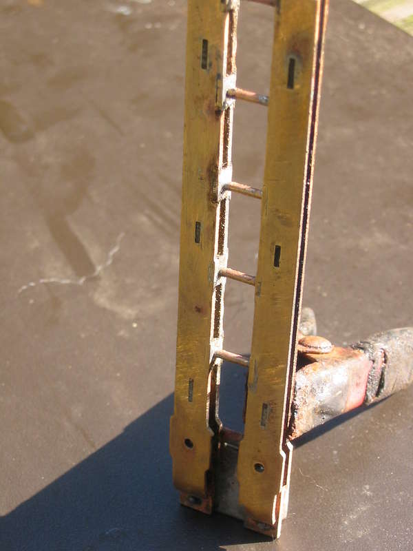

Ich habe endlich eine Methode gefunden um dei Rungen zu bauen.
Rp-w Rungen 1 (Hans_RhB)
Diese Teile werden nach das Loten abgeschliefen.
Rp-w Rungen 1 bis (Hans_RhB)
Rp-w Rungen 2 (Hans_RhB)
Die Rungen wolle ich mit Modellbau Schraube M 0,8 x 8 mm und Mutter M 0,8 an die Wagen festmachen.
Rp-w Rungen 3 (Hans_RhB)
Met vriendelijke groeten,
Hans

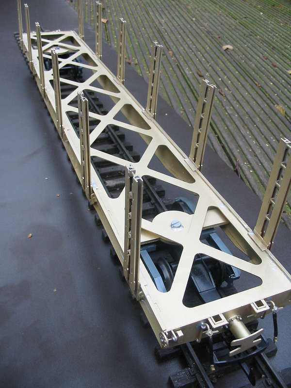

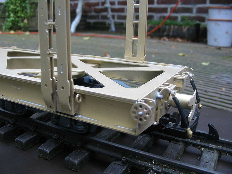

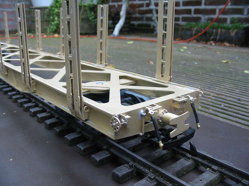

Anbei einige Bilder von die Rp-w.
Rp-w gestraald 1 (Hans_RhB)
Rp-w gestraald 2 (Hans_RhB)
Rp-w gestraald 3 (Hans_RhB)

Hoi Hans
Der Rp-w sieht toll aus, die Rungen sind dir wirklich gelungen, Kompliment.
Die Teile des Drehgestelles sind aber leider die falschen. Der Rp-w hat moderne Drehgestelle mit Schraubfedern (wie auf deinen Bildern). Die abgebildeten Drehgestelle passen aber unter dein früheres Projekt, dem Xak.
Wie willst du bei den Drehgestellen eigentlich die Achsen montieren, ich nehme an, dass alles zusammen gelötet wird. Sind die Achslager herausnehmbar?
Für das Spannband selbst eignen sich Papierbänder für Geschenkpakete (die Matte Sorte, nicht die glänzende). Je nach Sorte lassen die sich exakt in der Länge teilen, sodass sie auf die gewünschte Breite gebracht werden können. Die Bänder sind allerdings nur bedingt Wetterfest.
