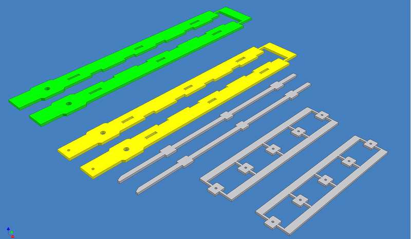

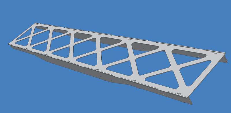

Zusammen mit Stefan ( RhBler ) mache ich die Zeichnungen fur eines Modell eine RhB Rungenwagen. Das Modell soll aus Messing und Holz gebaut werden.
Die Wagen habe ich vor einige Wochen in Disentis abgemessen.
Sp_01 (Hans_RhB)
Rp_W_01 (Hans_RhB)
Rp_W_02 (Hans_RhB)
Rp_W_03 (Hans_RhB)
An die Unterseite habe ich Einschnitten gemacht fur die Drehgestelle. Nachste Samstag fahre ich zu FransRhB und versuche ob die Wagen auch R1 befahren kann.

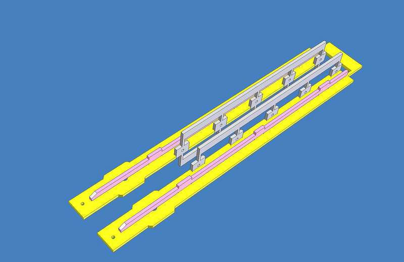

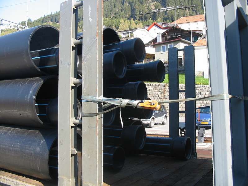

Dass schwierigsten an dieses Model sind die Rungen.
RP_10 (Hans_RhB)
Ich habe mir die folgenden Konstruktion bedacht:
RP_11 (Hans_RhB)
RP_12 (Hans_RhB)

Diese Wagen ist ein Prototyp. Ich habe letzte Wochenende versucht ob die Wagen R1 befahrt. In die Version die jetzt gebaut wird ist dass nicht moglich. Wenn mann die Drehgestelle etwas tiefer montiert, wodurch die Drehgestelle undter die Wagen drehen konnen, funktioniert es. R2 und grosser ist kein Problem.
Die Messing Teile werden nicht gefrasst doch gelasert. Wenn der Prototyp fertig ist konnen wir mehrere Bausatzen laseren.
Jetzt arbeiten Stefan und ich an die Rungen.
