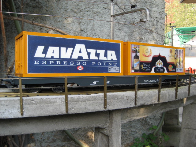

neben der Produktion von Tunnelteilen bleibt doch noch ein Quentchen Zeit, um den zweiten Container-Tragwagen zu vervollständigen. Offensichtlich ist die Strecke der FST auch für italienische Firmen bedeutsam, verbindet sie doch wichtige touristische Destinationen wie Stresa, Locarno, St. Moritz. Da erstaunt es nicht, wenn die Kaffeegruppe Lavazza zu Werbemassnahmen greift, und sogar eine kalabrische Likörfirma will sich einen neuen Markt erobern.
FST Containertragwagen (fst-tigrottino)
mit Gruss fst-tigrottino

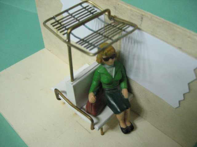

Halo BuntbahnerInnen,

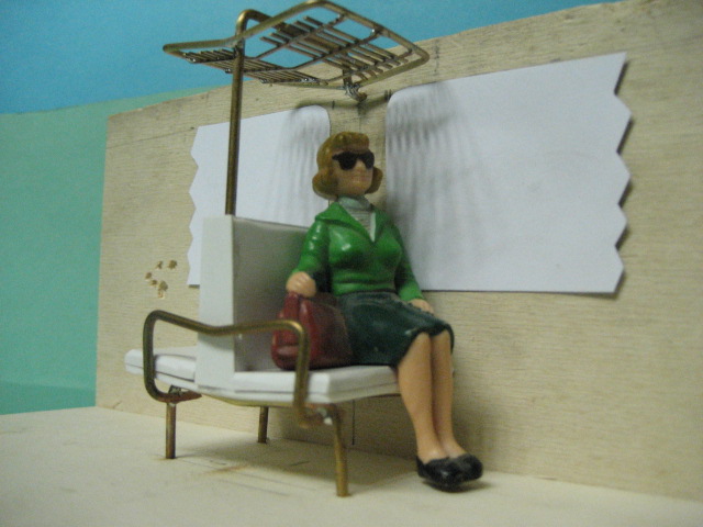

eine kleine Pause reicht gerade, um erste Ideen für die Produktion der vielen Sitzgarnituren für meine Brünigbahnwagen auszutesten. Ziel wie immer: mit möglichst wenig Einzelteilen eine optisch ansprechende Lösung zu finden, die erst noch geeignet ist, in einer kleinen Serienproduktion hergestellt zu werden. Und den Fehler will ich nicht wiederholen, der mir bei den FST-Wagen passiert ist: die Inneneinrichtung erst zu gestalten, wenn die Wagen fertig sind. Löcher in den Fussboden oder Befestigungen an den Seitenwänden sind vor dem Zusammenbau besser zu erledigen.
Die erste Probe-Maquette zeigt ein ansprechendes Ergebnis:
Probe-Maquette für Brünigbahnwagen-Sitzgarnitur 1 (fst-tigrottino)
Probe-Maquette für Brünigbahnwagen-Sitzgarnitur 2 (fst-tigrottino)
Die Verhältnisse sind nicht schlecht geraten, bei der Dicke der Messingdrähte kann ich noch etwas zurückgehen, die defintive Sitzhöhe kann so auch gut ausgemessen werden. Jetzt gehts ans Herstellen der diversen Bau-Lehren, damit die Massenproduktion schnell vonstatten geht und gleichmässige Elemente produziert. Die Wagen für die beiden De/Dehs nehmen langsam Gestalt an.

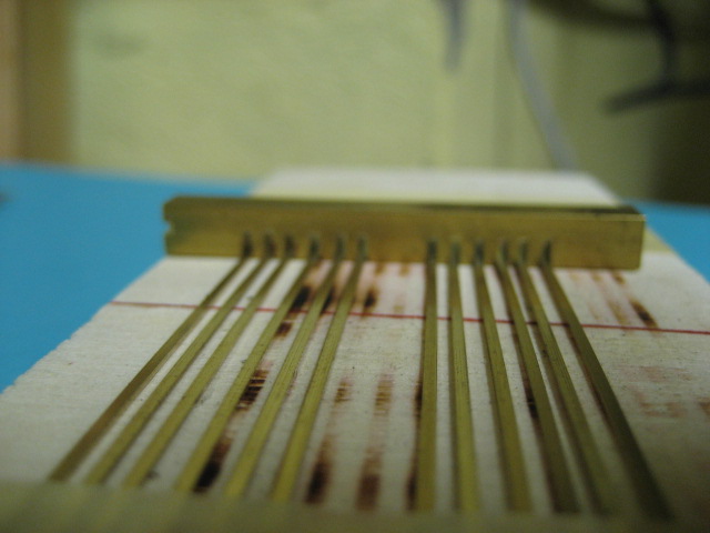

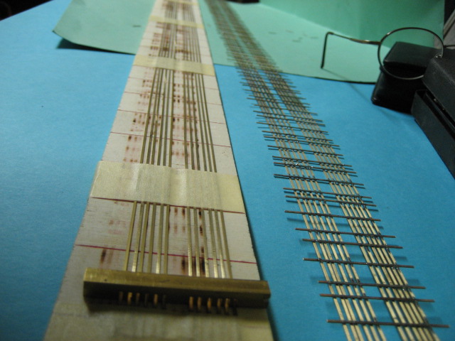

kurzer Zwischenbericht: Die Serienproduktion von gut 60 Gepäckträgern für die Brünigbahneinheitwagen ist angelaufen.
Zuerst 2 x 6 Messingstreifen (1 x 0,5mm, 1 m lang) mit einer "Kamm-Lehre" genau auf einem Holzbrettchen positionieren und mit Klebeband fixieren.
Brünigbahn EW Gepäcknetze Serienproduktion 1 (fst-tigrottino)
Brünigbahn EW Gepäcknetze Serienproduktion 2 (fst-tigrottino)

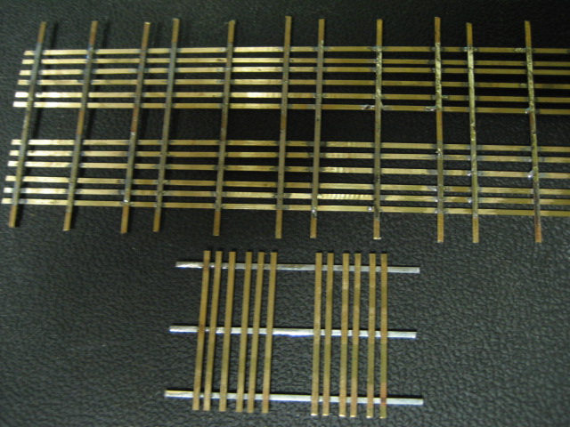

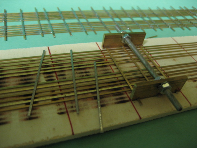

Restliche Meterstücke auf der Rückseite verzinnen und bündelweise ablängen für die Querstreben.
Dann mit einer anderen Lehre die Querstreben auf die langen Streifen löten, es genügt mit dem Lötkolben darüber zufahren. Dann kann bereits das nächste Dreierset aufgelötet werden.
Brünigbahn EW Gepäcknetze Serienproduktion 3 (fst-tigrottino)
Ergibt pro Meter 33 Gepäcknetze am Stück. Also jetzt noch mit der Blechschere ablängen und kurz verputzen. Zeitbedarf angemessen, Resultat für mich zufriedenstellend.
Brünigbahn EW Gepäcknetze Serienproduktion 4 (fst-tigrottino)

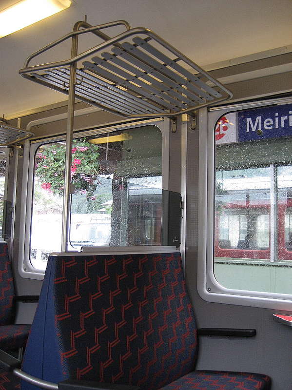

Die Gepäcknetze sind in den 2.Klasswagen eingebaut. Ich habe leider bloss ein aktuelles Foto, an dem ich mich orientiere. Die reiche Bildersammlung im Jeanmaire-Brünigbuch gibt bei genauem Hinschauen auch noch Hinweise darauf.
Ich habe noch alte Dachprofile der LEBU-Wagen, die ich verbreitert habe, damit ich die massstäbliche Breite bekomme. Damit sind die 4 EW III-Typen gedeckt. Und für den D gibts ein gewöhnliches Holzdach. Im zweiten Baulos nehme ich mir dan Salonwagen und den alten Mitteleinstiegswagen vor.
Brünigbahn EW III Gepäcknetz (fst-tigrottino)
