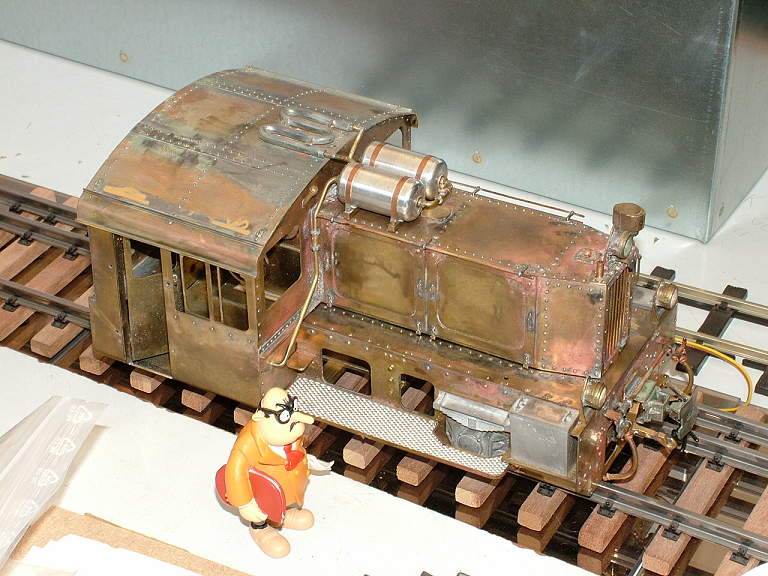

Hallo Helmut,
Vorher:
(Bild aus der Stoffelgalerie (Schkeuditz 06) gemoppst)
Nachher:
Gruß Andreas
ich entspreche gern Deinem Wunsch.Helmut Schmidt hat geschrieben:Da hoffe ich nur du arbeitest nicht auch so hinter verschlossenen Türen, sondern wir können bald von Deinen ersten Erfahrungen etwas sehen.
Vorher:
Nachher:
Gruß Andreas

Hallo Andreas,
danke das sieht ja überzeugend aus und ich kann Dir zu dem Ergebnis nur gratulieren.
Ich hoffe Du hast jetzt nicht wieder ein Problem
nämlich: Viel zu schade zum Lackieren

Hallo Andreas,
sowohl Modell, wie auch Fotos - 1A
Jörg
Jörg

Hallo Andreas
richtig toll geworden die kleine Köf.Sieht richtig "goldig" im wahrsten Sinne des Wortes aus.
Beste Grüße an die Lokomotivmaufaktur,

Hallo "Meister Andreas"
ich bin hin und weg!
Hättest Du die Bilder mal bloß früher gezeigt, da hätte ich auch viel mehr Motivation zum Weiterbauen gehabt. Ich konnte ja nicht ahnen, das so was schönes dabei rauskommt.... Mann, Mann am liebst würde ich ´reinkriechen. Könntest Du nicht nach dem Lackieren im Köf-Threat noch ein Paar mehr Bilder zeigen?
Oder lieber nicht
, haut mich sonst bloß ganz aus den Socken....
so ´ne Komplexe bekommt man doch nie wieder weg, oder?...
fragt sich grüßend
Tomas (Schrauber)
