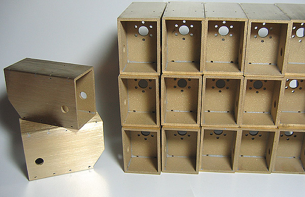

die Köf-Getriebe sind verlötet, sandgestrahlt und geschliffen: :)
Auslieferung vor Weihnachten wird allerdings sehr knapp, das kann ich nicht versprechen.

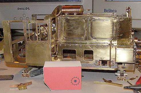

habe heute mal nach fidos Maßen ein Köf-Getriebe gebaut.
Nicht ganz von Pappe, halt nur Papier. :wink:
Ist wichtig damit ich mit dem Rahmen weiterkomme.

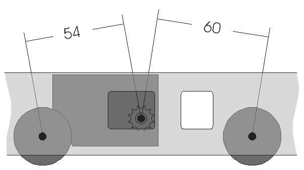

Und da sind die Fragen:
Ketten von Hettler, OK aber welche Ritzel dazu?
Am Getriebe 9,10 oder 12 Zähne?
An den Achsen sollten es ja eigentlich mehr sein.
Untersetzung?
Wie geht das mit der Kettenspannung?
Kann mir nicht vorstellen das die Ketten genau die richtige Länge vom Getriebe zur Vorder- und auch zur Hinterachse haben.
Hat schon einer Versuche gemacht?
Helft mir mal auf die Sprünge, kann ja auch sein das ich was überlesen habe und die immer wieder angemahnte Suchfunktion nicht richtig bedient habe. :roll:
Bis dann denn
Peter (BKM)

Ich empfehle, in der Lok quer unter dem Getriebe ein U-Profil (oder ein Flachprofil) einzubauen. Das Getriebe kommt von oben darauf und wird von unten durch das Profil verschraubt. Beim Vorbild sollte dies ebenso sein, wenn ich die Zeichnungen richtig interpretierte.
Die Hettler-Kette läßt sich sehr gut in der Länge einstellen. Schrauber erklärt es im nächsten Beitrag.
Die Kettenspannung würde ich generell durch die Höhe des Getriebes einstellen. Du kannst einfach Passscheiben (z.B. GHW) zwischen Getriebe und dem Profil legen und so die Höhe in kleinen Schritten variieren. Durch die Höhe stellst Du die Kettenspannung ein. Statt Passcheiben kannst Du genauso dünne Bleche nehmen.
Du kannst ja die Ketten auflegen, das Getriebe im Modell positionieren, dann von unten anzeichen, das Getriebe entfernen, bohren, Gewinde schneiden und montieren.
Wobei es sicher genügt, die Kette locker aufzulegen, da die Zahnung bei Mädler ja recht groß ist und die Kette kaum überpringen wird.
Praktische Erfahungen mit der Mädler-Kette hat z.B. Schrauber in seiner Live-Diesel-Köf. Das ist eine praktisch unkaputtbare Lösung.
Ob die Hettler-Ketten den kräftigen Antrieb in der schweren KÖF auf Dauer aushält, werden praktische Erfahrungen zeigen müssen.

auweia, noch mehr offene Fragen. :oops:
Hettler, Mädler? :roll:
Mein Ausgangspunkt:
Abstand von der Getriebewelle zur Vorderachse ist ein anderer als zur Hinteren.
So eine Kette lässt sich ja verlängern oder Kürzen aber nicht im mm Bereich.
Das Getriebe müsste also höhen- und längsverschiebbar gelagert werden.
Geht nicht um die Spannung wie beim Motorrad, aber halbwegs gleich sollten beide Ketten schon gespannt sein.
Bis dann denn
Peter (BKM)
Normal langsam
:snoopy:

anoether
Beiträge: 1384
Re: KÖF II Getriebe
Beitrag von anoether »
Moin Peter,
bevor Du Dich um "Kopf und Kragen" bastelst:
die Ketten (vorn rechts und hinten links) sind DEFINITIV gleich lang.
Und wenn Du Dein Getriebe an die richtige Stelle schiebst,, siehts auch wie im Original aus:
Alles klar :?:
Gruß Andreas
PS:
Hettler: Ritzel 8, Kettenrad 24 Zähne
Original: Ritzel 15, Kettenrad 34 Zähne (75 Kettenglieder :roll: )
