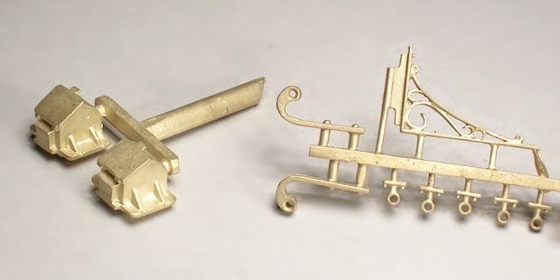

Damit das hier nicht zur theoretischen Bleiwüste ausartet, gibt's hier noch eine Kleinigkeit für's Auge.
Hier die fertigen Urmodelle. 1 = Balancier-Kupplungs-Bausatz, 2 = Achslager-Gehäuse, 3 = Schakenböcke, Dachstütze und Gardinenstangen-Halter. Multiplikationsfaktor 4, also vier Güsse je Modell, bei der Kupplung natürlich nur zwei.

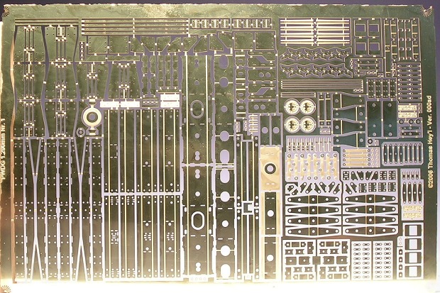

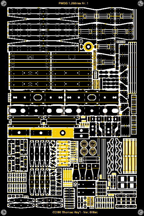

Die Ätzvorlagen für die Drehgestell-Teile
Wie ich vorher schon erwähnte, ist es eine gute Idee, zunächst die Dinge vorzubereiten, die von Zulieferern (Ätzer, Gießer) angefertigt werden müssen. Das kann natürlich erst geschehen, wenn die Grundkonstruktion des Modells "steht". Hier seht Ihr eine stark verkleinerte Vorschau der Ätzvorlage für die Drehgestelle. Ein Ausschnitt der Vorlage für die Federn wurde ja schon weiter oben gezeigt.
Wie stets bei diesen Vorschau-Skizzen von mir: Schwarz = erhaben, gelb = tiefgeätzt von vorne oder hinten, weiß = weggeätzt.
Etwa 90% der Teile sind für das konkrete Projekt. Was wofür dient, kläre ich später noch, bis dahin können die freundlichen Leser ja "Rateschmal" spielen. Die größeren Teile dürften meist wohl selbsterklärend sein.
Die Vorlage wurde ganz entgegen allen heute üblichen Regeln nicht als DWG- oder DXF-Datei in AutoCad & Co. angelegt (Vektorgrafik), sondern als 1.200dpi-Rastergrafik in einem urollen Shareware-Grafikprogramm (das ist jetzt genau zehn Jahre alt :wink: ). Na ja, bei der Feldbahn-Lore hat's auch geklappt. Wie auch immer Ihr die Vorlagen anlegt, ob in A9cad, ACad, Corel oder sonstwas: Die Programme bringen keine Erfahrung in der Erstellung von Ätzvorlagen mit.
Hier ein paar Tipps:
  • Wenn Ihr eine Rastergrafik anlegt, sollte die Auflösung mindestens 600, besser 1.200dpi betragen. "dpi" steht für "dots per inch", Punkte je Zoll. Angenommen, Ihr wollt wie hier 200 × 300mm ätzen lassen bei einer Vorlage von 1.200 dpi, sieht die Berechnung so aus: 200mm ÷ 25,4mm (1 Zoll) = 7,874 × 1.200 = 9.449 Bildpunkte. Höhe analog dazu 14.173 Bildpunkte. Das ist viel Holz - nicht als Datei (Vorder- und Rückseite haben nur 500kB), sondern für die Darstellung am Bildschirm - denn da wird alles in Echtfarbe angezeigt.
  • Je weniger "Weißraum", sprich, weg zu ätzende Fläche, zwischen den Ätzteilen liegt, desto besser ist es. Faustregel: Ideal sind 2 × Materialstärke oder dito + 20%. Bei 0,4mm-Blech also etwa 1mm-Spalte.
  • Macht Euch das Prinzip klar. Bei den meisten Ätzern wird gleichmässig von vorne und hinten geätzt, also bei 0,4mm-Blech 0,2mm von vorne und 0,2mm von hinten. Dabei trifft der Schaumstrahl im Wesentlichen rechtwinklig auf. Aber er greift das Material eben auch seitlich an. Je schmaler die Spalte sind, desto weniger Chancen bekommt er dazu, und desto Umwelt-freundlicher wird die Ätzerei. Dafür gibt's mehr Arbeit beim Aussägen der Teile. Denn Ausschneiden mit einem Seitenschneider ist keine gute Idee, wenn die Stege eng liegen. Da besteht zu viel Gefahr, dass sich die Kanten verwerfen.
  • Die meisten Ätzer bevorzugen "Nutzen" (also Außenmaße des Ätzblechs) in einer Breite von 300mm, typischer Weise 200 × 300mm. Dabei sollten etwa 10mm Rand als erhabenes Blech stehen bleiben. In den Ecken sollte ein Passerkreuz oder "Siemensstern" stehen.
  • Weitere Faustregeln: Keine Durchätzung mit weniger als Materialstärke; kein Haltesteg mit weniger als Materialstärke × 2; kleine Teile mindestens zweimal an Stege binden, und das asymmetrisch, größere öfter.
  • Haltet Euch an die alten Schulregeln: Prüft jedes Maß und jede Stückzahl mehrfach.
So seltsam es klingen mag: Die Drehgestelle sind das "Herz" des Waggons. Sie müssen funktional perfekt sein und optisch befriedigen. Und dazu gehört allerlei Planungsarbeit. Hier beispielsweise für die funktionalen Bremsen mit oder ohne Druckluftbremsanlage, die Stromabnahme nach mehreren Konzepten je nach verwendeten Radsätzen, die Übertragung der Stromleitungen zum starren Fahrwerksteil, die Federung, die Dreipunktlagerung jedes Drehgestelles und des gesamten Fahrwerks, die Kupplungsfrage, und natürlich nicht zuletzt: die Stabilität.
Außerdem mussten die Teile so geplant werden, dass sie wahlweise am originalen LGB®-"Barmer" oder an Eigenbau-Fahrwerken angebracht werden können. Wie Ihr Euch vorstellen könnt, ist darüber manche Stunde mit Grübeln, Messen und Rechnen vergangen.
Und natürlich soll das Ganze auch mit allen möglichen Radsätzen funktionieren: Märklin® Nenngröße I, Schrauber's sagenhaften Harzer-Doppelspeichenrädern (sorry, leider vergriffen), LGB®, Scheba, Hübner...
So, gut für heute. Schätzungsweise diese oder nächste Woche werden die Schmuckstückchen geätzt, dann gibt's mehr dazu.

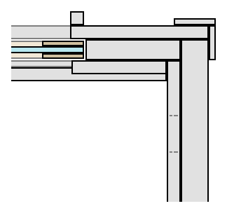

Die zwei letzten Punkte spielen bei der Konstruktion der Stirnwände eine Rolle. Da der Wagen beleuchtbar sein soll und es vielleicht auch 'mal maßstäbliche Zugschlusslaternen geben wird, müssen Stromleitungen an den Stirnwänden nach oben geführt werden. Diese können dann später unter den Plattformdächern weiter geführt werden zu Steckdosen für die Zugschlusslaternen.
Was gibt es noch zu bedenken? Das Dach soll abnehmbar sein, daher müssen zwischen Dach und Stirnwänden Kontaktschleifer vorgesehen werden. Die Dachstützen sollen am Dach befestigt werden, also braucht es außen an den Stirnwänden kleine Schlitze für deren Rückseite. Der zu den Stirnwänden hin weisende Teil der Bühnengeländer neben der Tür soll an den Stirnwänden angeklebt werden, also müssen auch da (ziemlich genau in Rahmenbreite) zwei senkrechte Schlitze vorgesehen werden.
Die Plattform-Türen sollen natürlich zu öffnen sein. Ich vermute nur, dass beide links angeschlagen waren und sich - wie eigentlich fast immer - nach innen hin öffneten. Die Türöffnung muss unten etwas zu früh enden. Das liegt daran, dass die Bodenbretter des Kastens auf eine eingeschriebene 1,5m-Polystyrol-Platte geklebt werden sollen. Und die Tür sollte ohne Lichtspalt schließen, benötigt also eine abgesetzte "Zarge".
Hier seht Ihr in einem Schnitt von oben die Ecke am Übergang zwischen Seitenwand (oben) und Stirnwand (rechts).

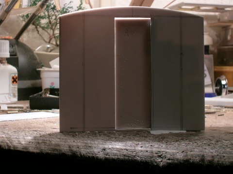

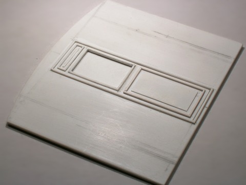

Die äußere Schicht der Stirnwand soll aus 2mm-Polystyrol entstehen. Innen wird dann für die Kassetten 1mm-Material aufgeklebt. Hellblau markiert die Vivak®-Scheiben, hellbraun die Rahmen.
So, nun genug geschwafelt. Ab zur Praxis. Wie der Dachradius angezeichnet werden kann, wurde ja schon gezeigt. Nun wird zunächst die Türöffnung ausgesägt, und zwar mit rundum je einem Millimeter Zugabe zur lichten Türöffnung.
In diese Öffnung wird dann eine weitere 2mm-Platte eingepasst. Das Bild zeigt im Prinzip, wie die Anpassung der Kanten leicht mit "Hinterlicht" kontrolliert werden kann. Wenn die Platte passt, wird sie mit untergelegten 1mm-Resten eingeklebt, so dass sie an der Außenfläche der Stirnwand eben 1mm übersteht.
Tipps: Schleift die Oberfläche der Polystyrolplatten an. Dann halten Bleistift-Anzeichnungen. Ansonsten sind sie ruckzuck versehentlich abgewischt. Außerdem hält dann der Lack später besser. Benutzt kein ganz neues und extrem scharfes Sägeblatt im Juwelier-Sägebogen. Das setzt sich zu schnell zu. Zur Not helfen ein paar Zentimeter Messingblech, das Ihr vorher mit dem Blatt sägt. Haltet beim Sägen gerader Linien das Blatt schräg nach vorne geneigt, dann läuft es gerader.
Ist die Klebestelle trocken, wird die erhabene Platte bis auf den äußeren, umlaufenden Millimeter ausgesägt. So bildet sich der gewünschte Absatz für das Türblatt. Denn es sieht später bescheuert aus, wenn Licht durch die Türfugen fällt. Es erfordert ein wenig Übung, diesen "Rest" gerade zu feilen. Auch da gilt: Ein Blick durch die Öffnung im Gegenlicht bringt mehr als der Blick von vorne bei Auflicht. Entgratet wird mit dem Dreikant-Schaber oder der Cutter-Klinge.
Kann sich das Werkstück in der Hand ein wenig drehen, passt es sich automatisch gerade an die Feile an.
Abheben von Feilgraten mit dem Dreikantschaber - der kann leicht aus einer alten Dreikantfeile angefertigt werden.
Nun werden die zwei Sandwich-Hälften des Türblatts aus 1mm-Material angefertigt, aber noch nicht miteinander verklebt. Dann geht es munter an den eingeschriebenen Fensterrahmen und die außen liegenden Kassetten.
Hier seht Ihr unten die Stirnwand, links darauf den inneren Teil des Türblatt-Sandwichs und rechts den oberen.
Die vielen kleinen Polystyrol-Teile können zuweilen ganz gut aus Restchen geschnitzt werden. Da passt aber der große Stahlwinkel nicht so gut beim Anzeichnen. Dank zwei Richtklötzchen klappt's doch mit der Verwertung:
Hier wurde die Tür probehalber in die Stirnwand eingelegt. Die Fensteröffnung ist am inneren Teil noch nicht ausgesägt. Zum Vergleich: Der erhabene Rahmen der oberen Kassette wurde mit der "dicke Platte in dünne Platte geklebt"-Methode erstellt, der untere mit aufgeklebten Vierkant-Profilen 1×1mm. Hätten Sie's gewusst...? Die inneren, erhabenen Kassettenflächen sind nur 0,5mm hoch statt 1mm. Das wirkt noch um einiges schicker als gleiche Höhen.
Auf dem Foto sind auch schwach die Anzeichnungen für die diversen Profile und Nuten zu erkennen. Messingrohr 1,4mm und -rundmaterial 0,8mm für die Scharniere der Tür liegen schon bereit.

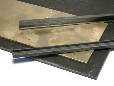

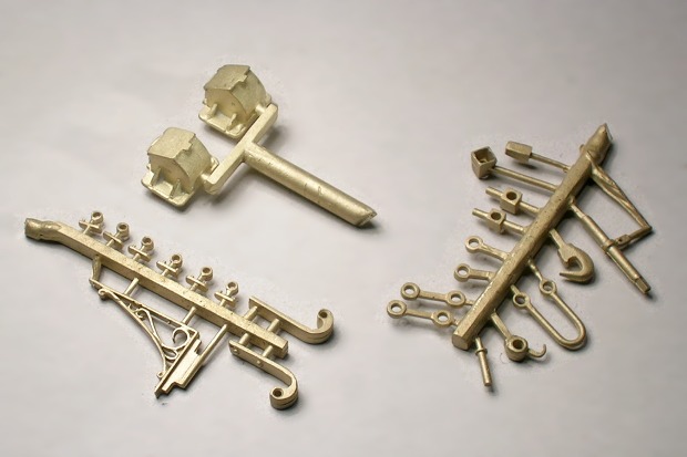

Der schnellste war fido mit der top-gefrästen Grundplatte aus 2mm-Messing, die für das nötige Gewicht sorgen soll. Da er sie aus CuZnPb3 angefertigt hat, bringt sie sogar fast 500g statt der erhofften 430g auf die Waage :zustimm: . Hilbert benötigte schon ein wenig länger, um die schwarzen Polystyrol-Rahmenprofile 8,9 × 3,6 × 1mm zu liefern (etwa vier Wochen, darauf wird aber schon vorab hingewiesen, das ist also ok). Dabei war dann auch gleich noch eine schwarze Polystyrol-Platte 3mm für die Anfertigung der Bremsklötze - denn die dürfen ja nicht elektrisch leitend sein.
Wie nicht anders zu erwarten, benötigten Gießer und Ätzer die meiste Zeit. Während Thomas Engel die Federn und die Drehgestelle verfilmte, trudelten gleichzeitig diese fast-noch-Ostern-Freuden vom Gießer in den Briefkasten:
Dabei konnte ich gleich noch 'was zum Thema Urmodellbau lernen. Der Gießer hat zur Sicherheit zwei zusätzliche Angüsse an zwei der Formen eingeschnitten. Die Kupplungen habe ich ja schon auf dem Marktplatz vorgestellt ( phpBB2/viewtopic.php?t=5081 ). Zwar hatte der Wagen im Original Triangel-Kupplungen, bei mir sollen es aber Schrauben-Kupplungen am innen liegenden Balancier sein. An das Urmodell habe ich mir auch gleich noch einen Schlussscheibenhalter mit passendem Dorn gesetzt. Den bekommt Ihr aber auch bei Torsten Schoening.
Hier seht Ihr die Achslager-Gehäuse, Schakenböcke und Dachstützen noch einmal aus einer anderen Perspektive. Die sechs kleinen Halter sind übrigens gerade 'mal ein Viertel der benötigten Gardinenstangen-Halter, da lohnt sich das Gießen :wink: .

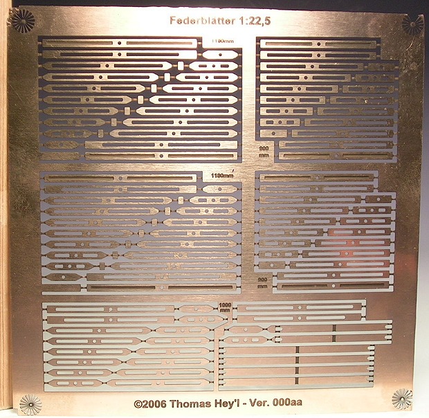

So, nun dürften fast alle benötigten Teile im Haus sein. Heute fand ich zu meiner großen Freude einen dicken und stabilen Umschlag in meinem Briefkasten, der von Thomas Engel stammte. Das ist wirklich ein ätzender Typ, und zwar im wahrsten Sinne des Wortes :wink: . Neben den "Vier-" und "Viellingen" für das Lorenprojekt hat er noch die Federblätter-Nutzen und die Bleche für die Drehgestelle angefertigt. Soweit ich das so auf die Schnelle beurteilen kann, sind die Ätzungen ganz ausgezeichnet.
Auf dem Foto seht Ihr links oben die vier Sätze Federblätter für die Drehgestelle mit 1.200mm Radstand aus recht maßstäblichem 0,5mm-Federbronzeblech. Rechts davon sind die (auch im Vorbild gerade endenden) Blätter für den GHE 502-Kesselwagen. Und darunter ist noch ein halber Satz typischer "Harz"-Federn (1.000mm von Schakenauge zu Schakenauge).
Trotz fidos wunderbarer schwerer Ballastplatte und trotz der von mir listig vorgesehenen Aussparungen in den Federblättern hatte ich so meine Bedenken, ob da irgendwas federn wird. Das wollte ich nun doch ein wenig genauer wissen. Also habe ich mir die zwei längsten Blätter eines Pakets ausgelöst und ein wenig vorgewölbt.
Dann habe ich mir etwas gesucht, was gerade so schwer ist, dass sich die Federn bewegen, aber nicht plan auf die Tischplatte drücken (zur Erinnerung: der Bund liegt bei den Drehgestellen oben). Zu meiner großen Freude fand das bei genau 18 Gramm statt. Dabei müsst Ihr bedenken, dass ja noch acht weitere Blätter je Paket dazu kommen. Es ist allerdings möglich, dass die Federwirkung nur über das Führungsloch in der Mitte zu Stande kommt.
Das lässt trotzdem hoffen, denn nach derzeitiger Planung und überschlägigen Schätzungen wird das Modell rund 1,3 Kilogramm auf die Waage bringen, also 325 Gramm je Federpaket. Wenn's nicht federt, ist's auch nicht so schlimm, denn es wird zusätzlich noch eine Dreipunktlagerung je Drehgestell geben.

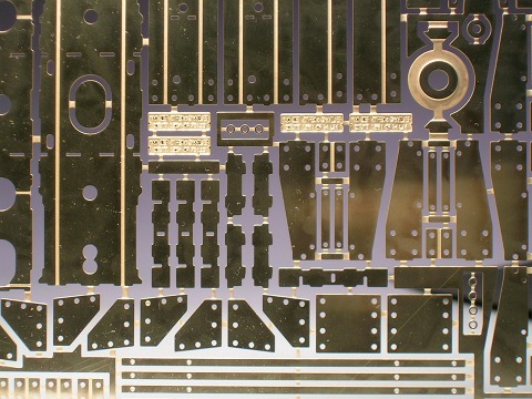

Wie ich schon erwähnte, bestehen die von mir gezeichneten Personenwagen-Drehgestelle aus ziemlich vielen Teilen. Hier seht Ihr rund 240 davon (für zwei Drehgestelle), der Rest ist anderweitiger Kleinkram:
Zu diesen Teilen aus 0,4mm-Messingblech werden sich die 40 Federblätter, 16 Gußteile, vier Dreh- und vier Frästeile sowie 252 Nietimitationen gesellen.
Leider hat es nicht so recht geklappt, das doch große Blech (20 × 30cm) gescheit abzulichten. Hier sieht's aus, als würden manche Teile frei im Raum schweben, aber das liegt nur daran, dass sich die tiefgeätzten Haltestege nicht recht vom Hintergrund abheben. Ich hoffe, ich blicke noch durch, welches Teilchen da wohin kommt.

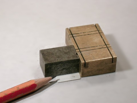

Das heißt, die Methode "Dicke Platte in dünne geklebt" habe ich noch nicht so ganz kapiert.
Man nehme beispielsweise eine 1mm-Platte, fertige einen rechteckigen Ausschnitt an und klebe dort (Unterseite bündig) eine 1,5mm dicke Platte ein. Nach Trocknung der Klebung wird dann die 1,5mm-Platte wiederum mit einem rechteckigen Ausschnitt versehen, sodass sich ein genau passender Rahmen ergibt. In den kann nun wahlweise wieder eine dünnere Platte eingesetzt werden (Kassette) oder eben nicht (Fenster).
