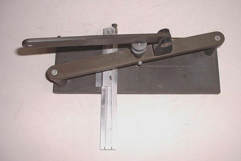

Hallo Andreas und alle Mitleser,
ich habe mich geirrt :oops: . Es ist keine Kniehebel-Presse, sondern eine Handhebel-Zahnstangen-Presse. Die Dinger kosten heute ca. 700,-- EUR.
Was ich um- oder angebaut habe, ist auf dem Foto ja ersichtlich.
Das Wichtigste bei der Nieterei ist, daß Stempel und Matritze genau fluchten.
Deshalb mache ich, wenn ich neue Werkzeuge einsetze, immer erst Probe-Nieten auf ein Stück Messing gleicher Materialstärke und Qualität wie das zu erstellende Endprodukt. Wenn ich in geätzte Teile Nieten drücke, dann verwende ich ein Stück vom Rand zum Probe-Nieten.
Niete ich in dickeres Material, dann bohre ich es vorher auf der Fräse von der Rückseite an ( bei 1,0 mm ca 0,5 mm). Keinen Fräser verwenden, sondern einen Bohrer, dann habe ich gleich die Spitze und brauche keinen Anschlag mehr. Den Bohrer für die Fräse mache ich mir selbst.
Bei geätzten Blechen ätze ich das Nietbild gleich von der Rückseite mit an. Dazu muss man aber mit dem Ätzer sprechen, damit er nach ca. max. 0,2 mm die Nietlöcher auf der Rückseite abdeckt, sonst werden sie zu groß (ich weiß, alles eine Kostenfrage).
Wichtig ist der Tiefenanschlag, daher immer vorher probieren. Wenn der Stempel nicht spitz genug ist, ist man sofort durch, ist er zu spitz für das zu erstellende Teil, dann auch ( bei gefrästen Profilen >MS58<). Er darf aber auch nicht zu spitz sein, sonst bildet sich kein scharfer Übergang zum Blech.
Die Nietabstände (11 Nieten reichen bei gleichem Abstand) drucke ich auf ein Stück selbstklebendes Papier und klebe es auf den Alu-Winkel als Abstandsmass.
Die sechste Niete muss mit der Spitze des Stempels fluchten. Dann einfach darauf achten, daß die nächsten fünf Nieten mit den Nieten auf dem Papierstreifen fluchten. Siehe Wasserkasten.
Ich mache mir für verschiedene Anwendungen auch Form-Stempel, so wie auf dem Bild mit dem Rohrstück oder mit dem Leitungshalter zu sehen ist.
Wenn ich z.B. einen Rauchkammer-Mantel mit Nieten nachbilden will, dann brauche ich den Innen-Umfang und die Niet-Anzahl und schon kommt wieder mein bedrucktes Selbstklebepapier zum Einsatz.
Will ich einen Luftkessel mit genieteten Enddeckeln darstellen (z.B. Länderbahn BR94.5), dann brauche ich den Innen-Umfang des Deckelrandes und den Aussen-Umfang des Kessels und die Nietanzahl und selbstkebendes Papier oder alles anreißen. Danach muß man den Deckel nur noch mit den Nieten fluchtend einlöten ( Entlüftungsloch nicht vergessen).
Wenn Ihr Interesse an der Beschreibung der Niet-Presse 002-005-007 wie auf den Bildern in meiner Foto-Galerie habt, dann einfach anmailen über die PN-Funktion.
Gruß Alfred

die Presse ist bis auf die Nut fast identisch mit meiner Ausführung und völlig ausreichend. Für grössere Teile bei denen ich mehr Tiefe brauche, nehme ich die andere Vorrichtung, die man sich auch gut selbst bauen kann.

Hallo Andreas und andere Nietinteressierte,
das war nur ein Beispiel, zum Nieten drehe ich das Rohr innen bis auf eine Wandstärke von 0,5 mm aus. Da der Stempel ja geschwächt ist, könnte er sich sonst bei 1,0 mm Materialstärke verbiegen.
Die Nieten in den Wasserkasten habe ich mit einem Form-Stempel (ähnlich wie auf dem Foto in der Galerie) mit einem kleinen Hof oder Absatz gedrückt. Dadurch wird das Material um die Niete schön gerade und es entsteht ein scharfer Übergang zum Blech.
Auch bei der Matritze lässt man einen Absatz stehen, aber nicht grösser als der Zwischenraum zur nächsten Niete, da sonst die zuletzt gedrückte Niete beschädigt wird. Der Absatz-Durchmesser sollte gut 1-2/10 kleiner sein als der Abstand zwischen drei Nieten.
Ganz spitze Stempel verwende ich bei kleinen Niet-Durchmessern und von der Rückseite angeätzten oder angebohrten Niet-Löchern. Man bekommt es aber nach ein paar Niet-Versuchen auf einem Musterblech heraus.
Ich hatte ja schon geschrieben, daß ich bei geätzten Teilen den Rand der Platine dazu verwende, da ich in den Rand Musterlöcher anätzen lasse.
Ich habe auch schon eine Nut ins Blech > ab 1,0 mm Materialstärke < (Rahmensetenwange und Obergurt am Rahmen) gefräst, dann muß man aber die Niet-Punkte anreissen und ich verwende wieder einen Stempel mit Absatz.
Oder wie ich es mache, drucken und aufkleben, entweder auf das Teil oder den Anschlag (Alu-Winkel).
Zu der Nietvorrichtung wie auf den Bildern 002 bis 007 gibt es eine Beschreibung zum selbstbauen, die ich aber aus bestimmten gründen nur per Mail versende.
Sollte jemand daran interessiert sein, kann er mich gerne anmailen.
Gruß Alfred
