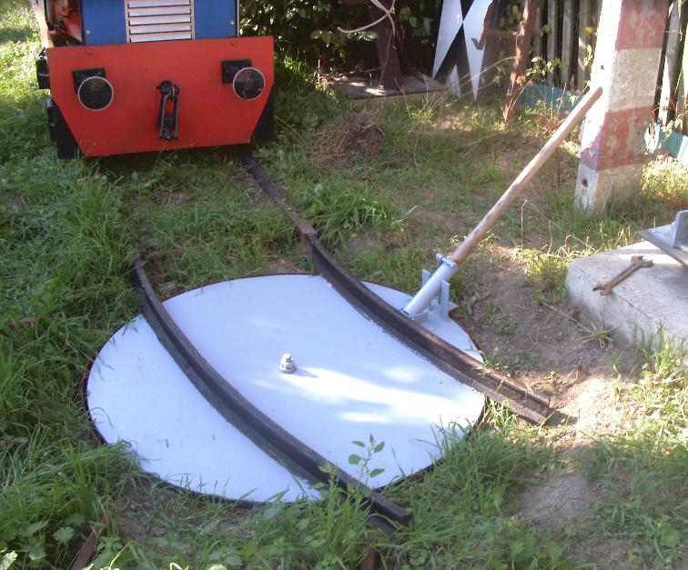

Hallöchen !!!!!!!!!!!!!!!!!!!!!!!!

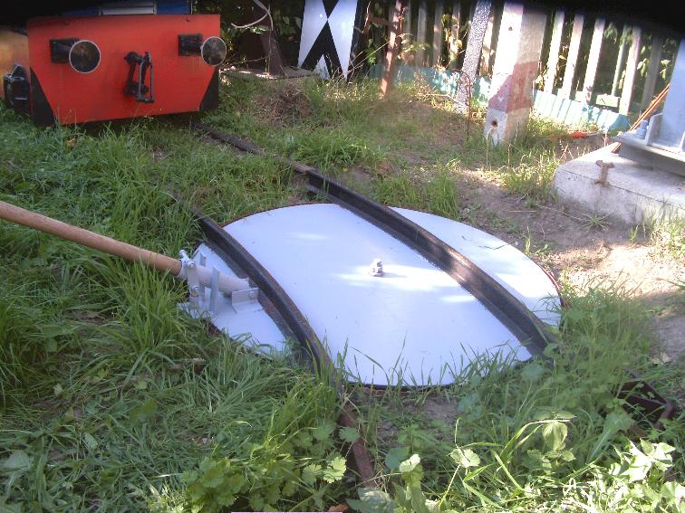

Im vorletzten Schritt ist die Verriegelung angebracht. Durch ein einsteckbares Holz(Schaufelstiel) und dessen Anheben wird der Verriegelungsbolzen(Durchmesser 16 mm) angehoben und nach dem Verdrehen wieder angesenkt.
Eine feste Verbindung Drehscheibe und abgehende Gleise muß noch realisiert werden.
Bahn-Stephan
Bahn-Stephan

Und noch den anderen "Dreh".

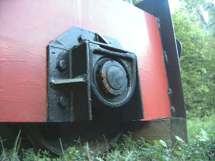

hat doch eine Weile gedauert. das ist den verschiendenen Spurweiten geschuldet, aber auch, daß ich "nebenbei" noch arbeiten gehen darf.

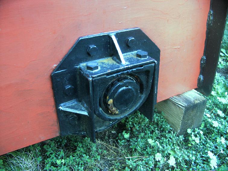

Nun zu deiner Antwort. Bei den Achslagern der Lok2 handelte es sich um Kugellager 40 mm(radial und axial einstellbar) im Rechteckrahmen. Aus der Glasindustrie. Der Vorteil ist(unbewußt) , daß die Achsen schief im Rahmen gelagert werden könnten und die Achsen sammt Kugellager würden laufen. Für eine Kreisbahn ideal einzustellen!
Achslager1 (bahn-stephan)
Achslager2 (bahn-stephan)

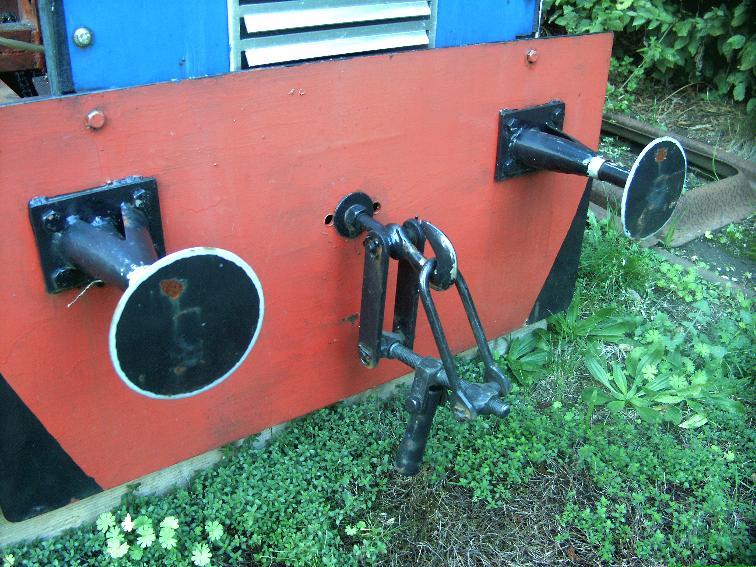

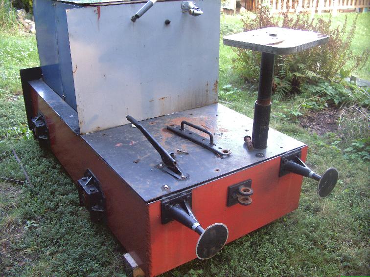

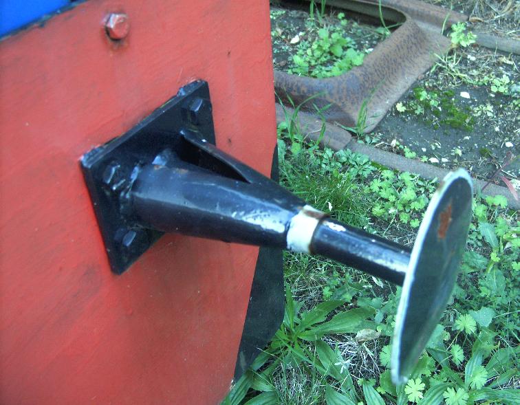

Anbei noch eine Aufnahme von hinten,
Hinteransicht (bahn-stephan)
und der Pufferbohle vorn:
Puffer (bahn-stephan)
Pufferbohle vorn (bahn-stephan)
Die Kupplung und die Nachbildung der Stangenpuffer war mal 'ne "Spielerei" ,
aber schaut nach was aus.

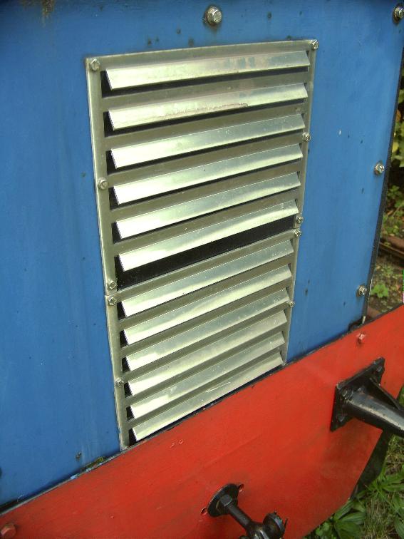

Die vorderen Lüfterschlitze sind unter dem Alu nur schwarz lackiert, haben aber seine Wirkung.
Kühlergrill (bahn-stephan)
Die Lok ist ein Eigenbau meines Bruders und wird zur Zeit, durch den Frosch außerhalb abgestellt, repariert( falls jemand die fehlenden Schienen sucht).
Übrigens ist der Drehzapfen der Drehscheibe eine aufgeschweißte Schraube M 16x120.
Bahn-Stephan

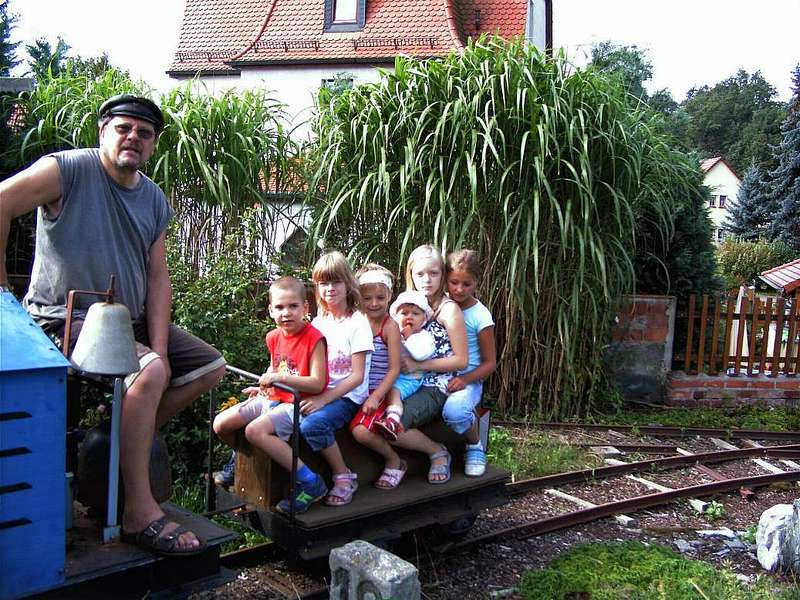

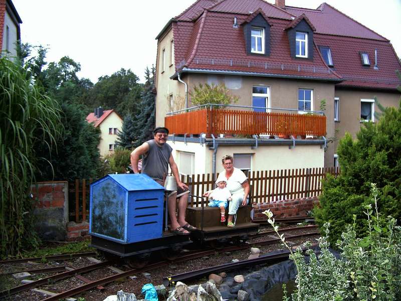

Da kam doch am Mittwoch der Ferien-Schulhort mit seinen 22 Rackern, um die "Letzte Feldbahn Zwenkau" anzufassen.
Nach einer Grundinfo wurden die zwei Züge maximal ausgelastet.
Bei schönsten Wetter und nach vielen Runden ist doch jeder Ausflug mal vorbei. Es war aber ein praktisches und nachhaltiges Erlebnis. Natürlich war auch die IIm und 5-Zoll-Gilde vertreten.
Bahn-Stephan
Bahn-Stephan

Maschinist
- Beiträge: 621
- Wohnort: Dresden
Re: Die "Letzte Feldbahn Zwenkau"
Mahlzeit Stephan!
Das sind ja wunderbare Bilder, bei dem Ansturm hast du ja richtig zu tun gehabt. Schön, wenn man mit seinem Hobby auch andere so erfreuen kann.
Sven
Sven
Bremsklotz
- Beiträge: 421
Hallo Stephan !
Ich hab' zweimal nachgezählt: Sechs Persönchen auf einem kurzen Wagen, das ist ein Ausnutzungsgrad pro laufendem Zentimeter, von dem die Deutsche Bahn nur träumen kann ! Muß eine tolle Sache gewesen sein ...
Grüße aus dem trüben Franken,
Hans-Peter
