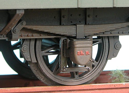

Re: Neuheiten 2006 - Brawa V-Speichenradsätze 91700
Beitrag von Jelle Jan »
Brawa wird laut Neuheitenprospekt ab Herbst 2006 die V-Speichenradsätze der RhB-Wagen auch einzeln anbieten. Das könnte für uns Selbstbauer doch interessant sein. Nur hat Brawa leider nicht angegeben wie groß die Räder sind. Wer von uns könnte mal einen Radsatz aus einem Wagen holen und vermessen? Besonders die Höhe des Spurkranzes und der Durchmesser der Lauffläche wären für mich interessant. Vielen Dank schon im Voraus.

Beiträge: 6530
Re: Neuheiten 2006
das Brawa-Doppelspeichenrad hat 32,2mm Außendurchmesser (gemessen ganz vorne an der Lauffläche) und 2,5mm hohe Spurkränze (ebenfalls von ganz vorne an der Lauffläche gemessen). Die Spurkränze sind mir etwas zu hoch.
Hier ist ein brüniertes Exemplar:
