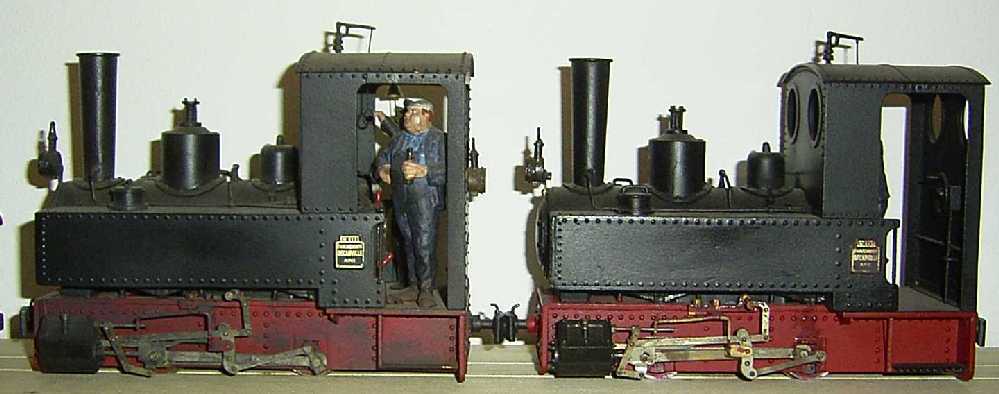

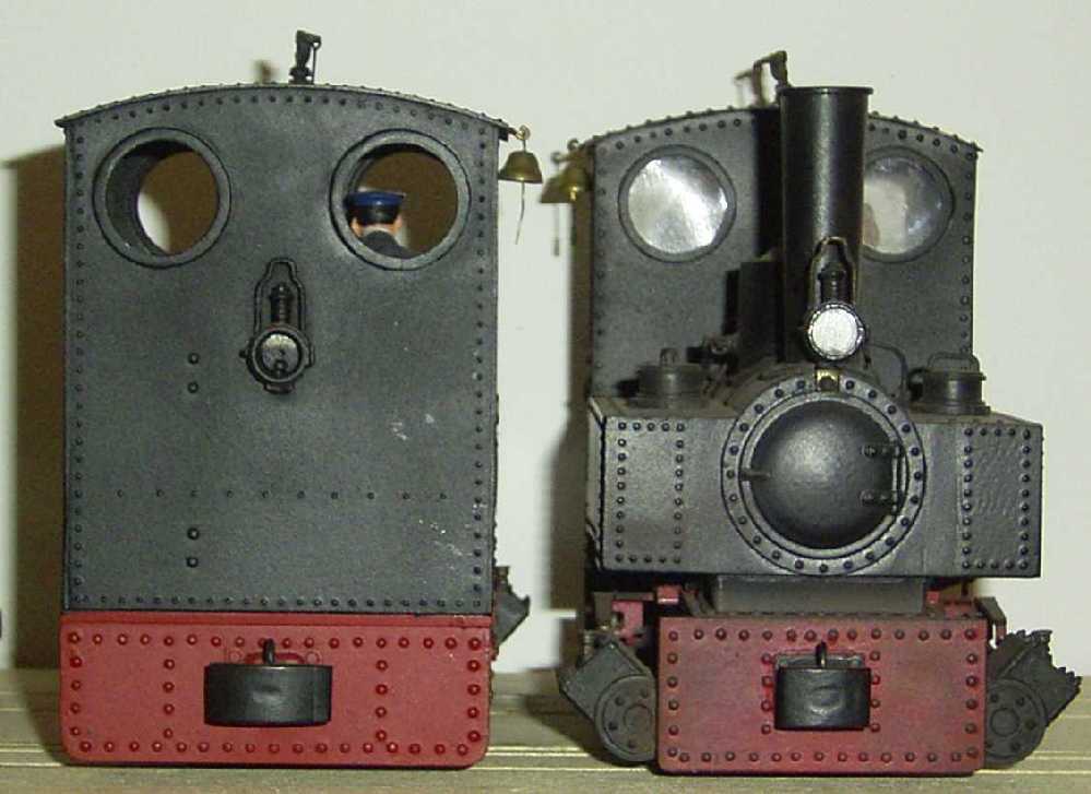

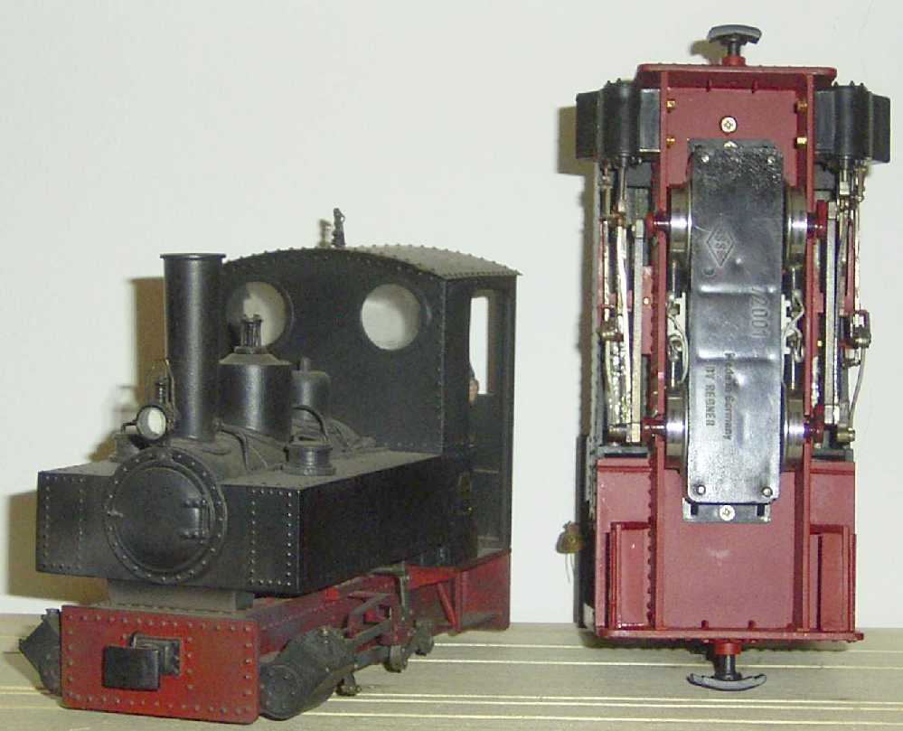

Hallo Tobi,
es hat etwas gedauert, nun habe ich Fotos aber gemacht.
Die O&K hat man mir erfolgreich abgeschwatzt :wink: Sie war eh viel zu groß für meine Feldbahn.

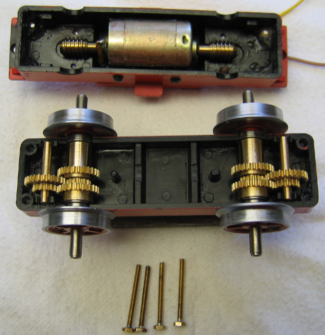

nach 7 Stunden intensiver Bastelarbeit ist das Getriebe fertig:
Messing-Zahnräder Modul 0,5 von Mädler wurden an die entsprechende Einbausituation angepasst, die Doppel-Zahnräder entstanden aus zwei normalen Zahnrädern mit Nabe. Die Achsen wurden in Flansch-Kugellagern von www.sbn.de (Vertrieb über Meister in Dachau) gelagert.
Der Kunststoff-Steg, welcher das Doppel-Zahnrad auf der Antriebsachse in Position gehalten hat, wurde entfernt und durch eine 8mm-Messinghülse auf der Achse ersetzt.
Der Motor wurde um 0,5mm angehoben und zusätzlich durch vier Madenschrauben seitlich fixiert.
Die entsrpechende Menge Fett wurde nach dem Fototermin aufgebracht. :wink:
Auch die Gehäuse-Befestigung wurde erneuert. Die Kunststoff-Buchsen wurden aufgebohrt und M2-Muttern eingeklebt. Aus einer M2-Gewindestange und passenden Muttern entstanden 26mm lange Schrauben. Die Muttern befinden sich auf der Oberseite des Blocks. Dadurch kann der Getriebeboden abgenommen werden, ohne den gesamten Block demontieren zu müssen, was zuvor nicht möglich war.

Das Getriebe benötigt noch eine gewisse Einlaufzeit, die momentan "aufgebockt" auf dem Schreibtisch durchgeführt wird.
Das Getriebe ist nicht lautlos, aber bereits wesentlich leiser als die Kunststoff-Variante.

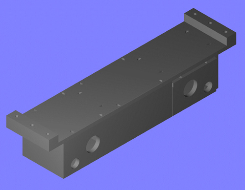

der neue Antrieb:
Kein besonders aussagekräftiges Bild, daher folgen ein paar erläuternde Worte:
Der 1717-Faulhaber (2 Watt) mit 41:1-Getriebe sitzt längs im Fahrwerk und treibt die vordere Kuppelachse über ein 1:1-Kegelradgetriebe (20 Zähne, Modul 0,5) an. Die hintere Achse wird über die neuen Kuppelstangen mitgenommen und ist pendelnd gelagert. Die Regner-Stromabnehmer werden in den Antrieb eingebaut.
Mehr dazu demnächst... :wink:
