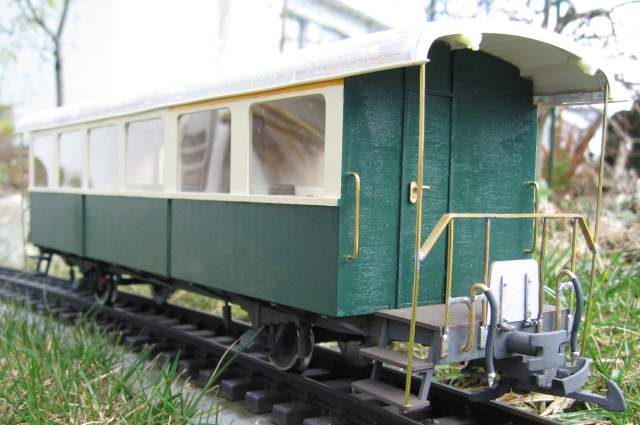

Hallo Zusammen
Es geht weiter. Gestern habe ich das Dach fertig verschliffen und
die Geländer hergestellt. Ebenfalls hat der Wagen nun nen Gelben
Streifen über dem 1. Klasse abteil.
Weiters habe ich mir die Steckdosen vorne gegossen und ein Wasserablauf wurde unter das Dach geklebt. Dieser besteht aus Halbrundem Kunststoffprofil.
Geländer (RhBler)
Geländer2 (RhBler)
Dann gings heute zur Testfahrt.
Testfahrt (RhBler)
Jetzt kommt das Dach und das Geländer noch unter den Airbrush.
MfG Stefan

- Beiträge: 2656
- Wohnort: Böchingen
Re: RhB laserwagen
Mehr mehr mehr....
Hallo Stefan,
Der Bau sieht ja spitzenmäßig aus. Dafür, daß das meiste beim Entwerfen der Bausätze reine Kopfarbeit war, bin ich von meinem Werk mehr als überrascht.
Gruß vom Gerd, dem dabei einfällt, daß gut 8 solcher Juwele in seinem Keller auf Vollendung, oder zumeist gar auf den Baubegin, warten.
