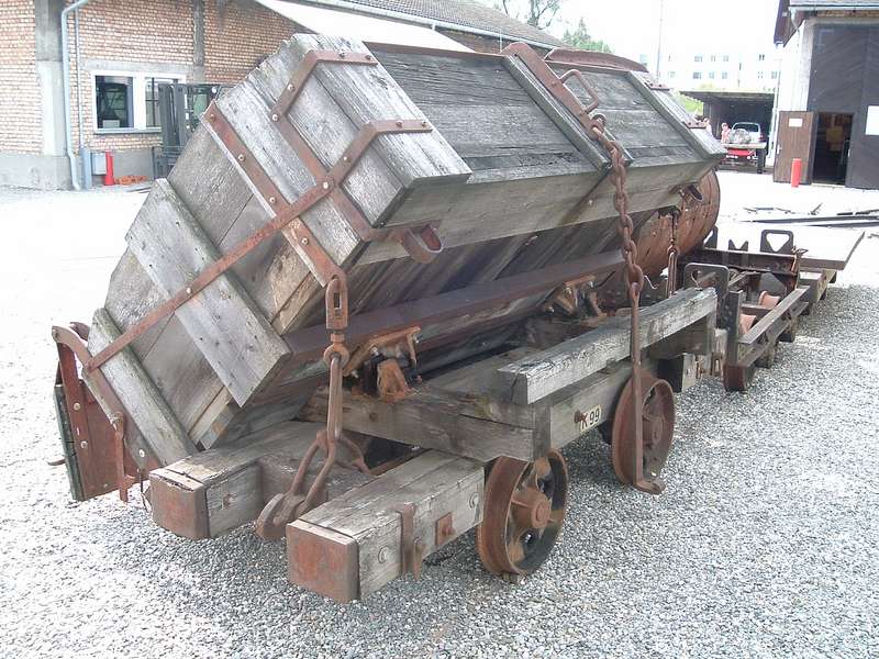

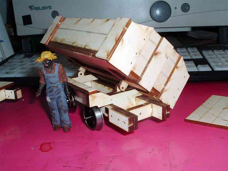

hier ein Bild eines IRR-Einseitenkippers in Rheinschauen.
DSCF1951 (Michael Saettler)
Hier das erste Muster des Laserwagens, noch ohne Beschlagteile, Kupplungshaken, Sicherungen usw. Ein robustes, bespielbares Modell. Auf Wunsch folgt die 30/32 mm Version nach.
IRR-Einseitenkipper (Michael Saettler)

Hallo Michael,
danke für das Vor-Bild. Hier sieht man die Lager unter dem Aufbau schön. Ich wünsche viel Spaß mit Deinem Modell.

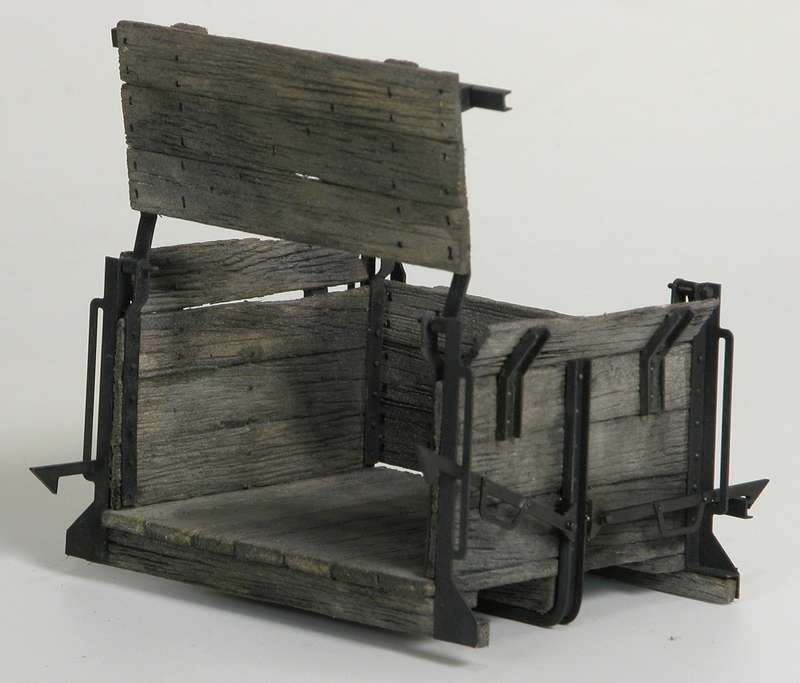

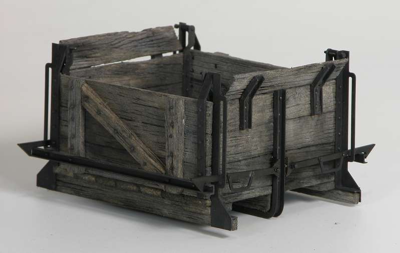

bei mir ging es wieder etwas weiter. Das Oberteil des Feldbahn-Kippers ist jetzt, bis auf den Rost an den Metallteilen, fertig. Die Seitenklappen sind beweglich, wenn man die beiden Riegel löst. Das Holz ist mit etwas Farbpigmenten und Klarlack verwittert.

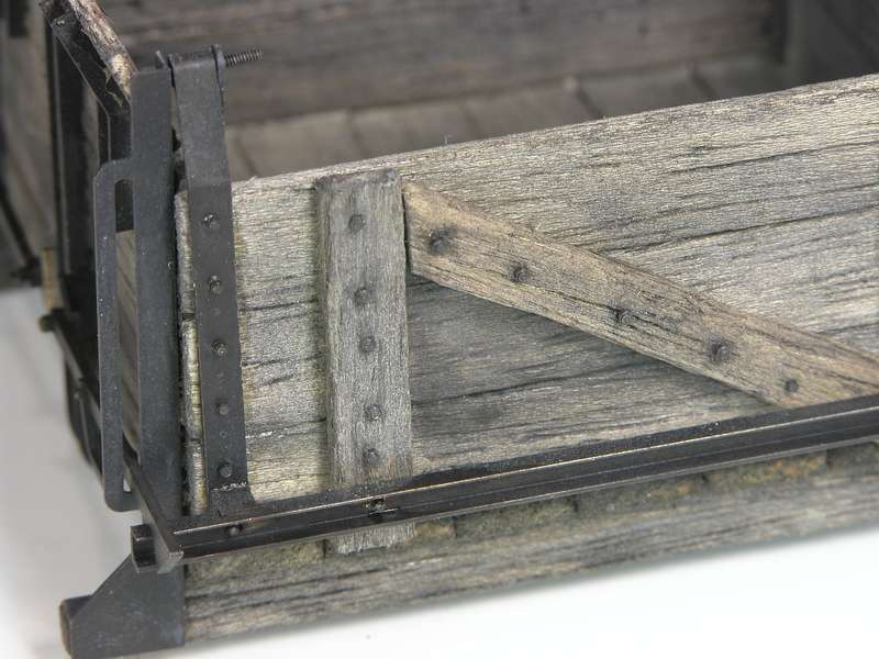

Auf dem folgenden Bild sieht man gut den Pfusch am Bau. Die Schrauben an der Klappe sind SW 0,8mm Bolzen mit Muttern von Nolte. Nur die "Schraube" an der Stelle, wo sich das wagerechte Profil mit den senkrechten Blech kreuzt, ist eine 0,8mm Niete, da der Schaft der Bolzen zu kurz ist, als die Teile fest damit verstiften zu können.
Inzwischen habe ich mir Schrauben M0,6 mit SW 1mm Modellbauköpfen von Nolte gekauft, die richtige Länge hätten. Beim nächsten Modell kann ich es ja besser machen. Aber das die Schrauben so unregelmäßig im Holz ist sitzen, ist auf einem meiner Vorbildfotos auch so. Vermutlich war der Azubi am Werk :-)
Als nächstes geht es mit dem Unterteil weiter. Schließlich will ich auch mal fertig werden :-)

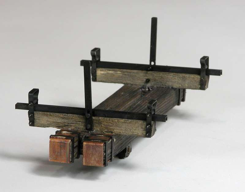

Endlich ist Licht am Ende des Tunnels zu sehen. Hier ist der Rahmen mit der Verriegelung:
Zwischen den Rahmenenden mit den Kupferblechen als Schutz für das Holz spitzt schon der Zughaken hervor.

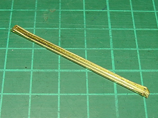

Was mich aber noch interessieren würde, währe der Vergleich der gefrästen Teile im Vergleich zu einer Ätzplatine. Nicht das ich keine Fräse hätte, nur ich habe eben sehr gute Erfahrungen mit Ätzteilen sammeln können und habe mich noch nicht an eingefräste Biegenuten herangewagt. :roll: Ganz abgesehen davon, dass dein Ergebnis überzeugt, :respekt: nur wenn ich jetzt an die Serienproduktion eines ganzen Holzkastenkipperzuges denke. :gruebel:
Ich zeichne praktisch die Profile als Abwicklung und kannte sie dann entlang der Biegenuten. :wink:
Beispiel ein U-Profil das minimal 2,7 x 1,5 mm hat und aus 0,4 mm Messing geätzt wurde. :D
Beiträge: 6494
Re: Feldbahn-Kipper
design-hsb hat geschrieben:Beispiel ein U-Profil das minimal 2,7 x 1,5 mm hat und aus 0,4 mm Messing geätzt wurde. :D
Hallo Helmut,
hübsches Teil. Profile bis 0,3mm Dicke der Seitenteile kann ich gut aus dem vollen Messingblech fräsen, allerdings würde ich die geschwungene Form Deines Profils nicht hinbekommen.
Die senkrechten L-Profile an den Ecken meines Kippers sind aus dem vollen gefräst worden. Für die Löcher in der Seitenwand fräse ich mir eine Bohrlehre und bohre die Löcher dann mit dem kleinen Bohrständer.
So sind auch die Löcher in gekauften Profilen schnell und präzise gemacht: Einfach eine Lehre mit Löchern CNC-gefräst, dass genau in das gekaufte Profil passt und als Bohrlehre dient. Ich lasse an den Enden einen Zapfen überstehen, damit sich beim Bohren nichts verschieben kann.
Ätzen macht mehr Sinn als Fräsen, wenn die Bleche sehr dünn sind, man sehr viele Nutzen braucht und von Anfang an eine fehlerfreie Zeichnung vorliegt. Denn bis die extern geätzen Teile im Haus sind, ist mindestens eine Woche um und falls die Teile nicht exakt passen, hat man ein Problem.
Ich arbeite aber lieber just-in-time. D.h um 19:00 das Teil zum Fräsen konstruiert, um 21.00 gefräst und um 22:00 die Teile brüniert. Am nächsten Tag wird das Teil verbaut und falls es nicht passt, ist schnell ein besseres gefräst.
Allerdings ist viel mehr Know-How zum CNC-Fräsen als zum Zeichnen von Ätzvorlagen nötig. Ich mache ja auch schon lange mit der Fräse herum, habe erst jetzt das richtige Gefühl für 1mm Fräser in Messing Ms58 halbhart und bekomme schön glatte Oberflächen.
