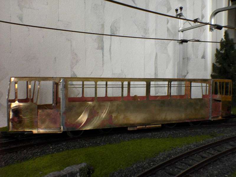

habe wieder angefangen die Meiringen Innertkirchen Bahn zu verstärken - also neben der BOB HGe 3/3 konnte ich die Finger nicht von einem Diesel lassen...
Im Vorbild ist, oder besser, war es eine Zweikraft-Tram für den Reginalverkehr und um Güterzüge zu befördern, teilweise recht schwere Brocken mit gut 100 Tonen. Zum Schluß diente diese kuriose Fahrzeug dann mit einer nachträglich eingebauten Dieselgruppe als schwere Diesellok der Bahn. Sie soll 500 KW Leistung gehabt haben.
Im Modell wird sie wahrscheinlich auch eine Zweikraft-Maschine. Der Brocken soll etwa 8 kg oder mehr wiegen, um auch im Winter sicher eine Schneeschleuder zu stossen - Im Vorbild wurde dazu die große SBB Dieselschleuder hergenommen.
MIB Bem 4/4 6 im Rohbau (ottmar)
Ottmar

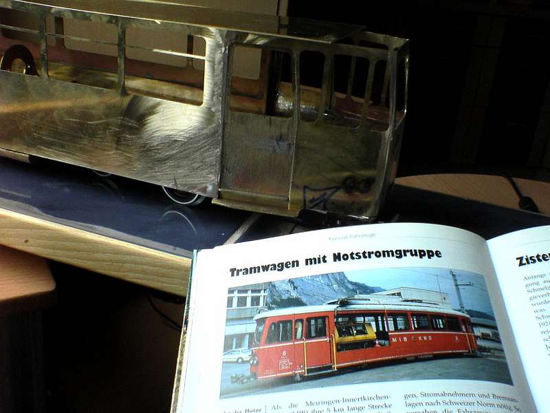

Ne stimmt schon - man hat für den Diesellok-Umbau kurzerhand eine Seitenwand gekillt und eine gar nicht so kleine Notstromgruppe eingebaut. Der vorher benutzte VW-Motor war während der normalen Betriebszeit in den seligen Motor-Himmel entschwunden...
MIB Bem 4/4 6 mit Vorbild (ottmar)

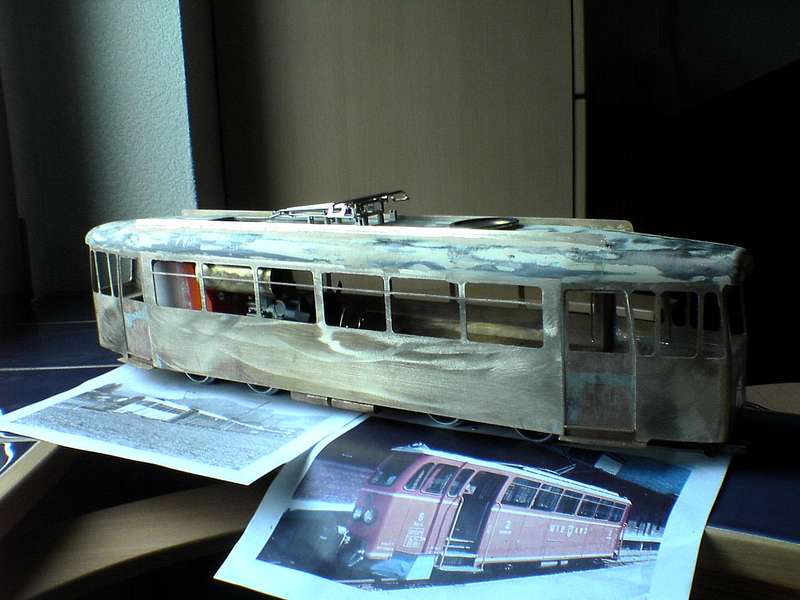

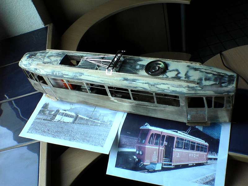

Schkeuditz nähert sich mit leisen Schritten und nach einer Woche "Kampf"-Basteln sieht die Tram schon nach Tram aus - zumindest im Rohbau...
Das Dach ist fast bis auf die Grundierung und den Frontlampen fertig. Was man jetzt nicht mehr sieht, auf den Rohbau des Kastens wurde ein Messingblech aufgelötet und der große Kern des Dach als Styrodurkern mit Polyurethan aufgeklebt. Nach dem Konturschleifen kamen zwei Lagen KFK - ja Carbon, ich hatte das Zeug von meiner Autoreparatur noch hier herum liegen - drauf. Sieht genial schwarz aus. Aber Glasfasermatten hätten es auch getan. Zum Schluß noch jede Menge Schleifen und spachteln.
..überlege ob ich die Tram im Rohbau mitbringe - zwar fahrbereit, aber man würde mehr sehen, als im orangem Kleid:
MIB Bem 4/4 6 ObenDach (ottmar)
MIB Bem 4/4 6 Seite mit Diesel (ottmar)
Gruß Ottmar

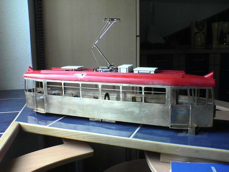

...habe mal den ersten Lackierversuch gewagt - aber irgendwie ist was falsch gelaufen:
MIB invers (ottmar)
...das orangerot ist richtig, nur will ich testen wie gut die Grundierung für die Messing-Teile ist, deswegen das Dach in der falschen Farbe - und weil es gerade so schön ist leisten ihr zwei der letzten RhB Loks Gesellschaft (die eine ist gestern in ebay ausgelaufen). Damit endet dann das RhB Kapitel auf der heimischen Gartenbahn.
