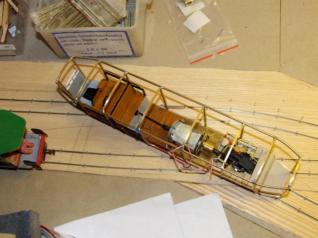

Beiträge: 4444
Re: Live Steam Lok in Gn15
Hallo liebe Leute
es ist mir zwar ziemlich schwer gefallen aber ich habe es doch getan :shock:
und zwar das schöne Drehgetstell auseinander gebaut und das Winkelgetriebe
an die äussere Achse gesetzt . So kleine Rückschläge muss man verkraften :wink:
017 (Regalbahner)
und es hat sich gelohnt :D :D :D
Das Problem mit den gleichgroßen Kegelrädern habe ich gelöst , indem ich
die Getriebe leicht schräg gesetzt habe , so dass ich jetzt mit der Kardanwelle zwischen
Rahmen und Achse durchkomme . Und wie Jochen schon vorher schrieb
ist das seitliche Ausschwenken der Kardanwelle jetzt minimal , was ich nicht gedacht hätte :oops:
Den maximal nötigen Winkel habe ich mal mit Edding markiert und es wird deutlich da ist noch genug Platz :D :D :D
Nun werde ich mich mal an das mittlere Getriebe und die Komplettierung des hinteren Drehgestells machen .
Bis bald Christoph
jochen
Beiträge: 210
Registriert: Sa 5. Apr 2003, 10:47
Beitrag von jochen »
Hallo Christoph,
heilix Blechle, was für eine Fummelei. Wenn man sich vor Augen hält, dass das ganze praktisch H0 bzw. 0n30 Größe hat, kann man nur sagen: Hut ab !!
