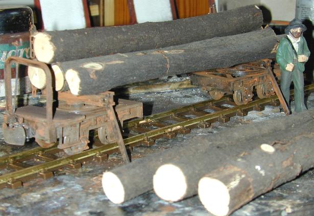

die Regner Feldbahn-Wagen haben serenmässig klappbare Stöckel.
Regner Langholztrans. (Otter1)
Alle Fotorechte: JZ
Lagerung und Fixierung ist genial einfach gelöst. Das Loch der Runge ist senkrecht) oval und der Drehpunkt/Achse im oberen Bereich. Zu deutsch, wenn man das Teil 3 mm nach oben zieht, kann man es wegklappen.
KK

Hallo Otter,
Otter1 hat geschrieben:
Sind das die neuen Unterwagen :?:
Du solltest mal in eine weiniger feuchte Wohnung umziehen, kaum zwei Wochen alt und schon so verrostet. :scherzkeks:
_________________
Das ist kein Rost, das ist ein Photographier-Anstrich. War in ca. 10 Minuten erledigt. Sind ja Winz-Modelle.

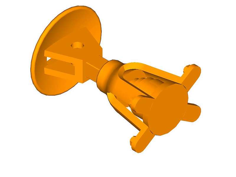

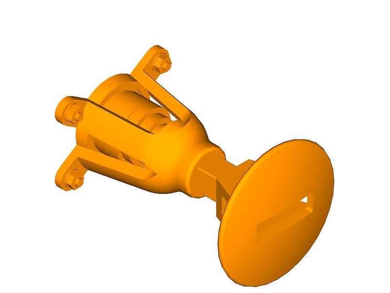

Zu den Dreh-Rum-Bumm-Wagen gehören natürlich auch Puffer.
Schließlich soll hier kräftig geküßt werden :bussi: .
Deshalb habe ich mal schon die Vorlagen für die Urmodelle fertig gemacht.
Das Hinterteil zeigt natürlich nicht alles. Ein paar Ideen muß man schon für sich behalten. :wink:
Diese Variante ist natürlich ungefedert :lol: :lol: :lol:
Über die Möglichkeiten einer Federung habe ich schon nachgedacht, aber bei den Dreh-Rum-Bumm-Wagen mit Kuppelstangen ist das nur bei Radien kleiner 0,0 mm erforderlich.

kommt das gut aussehende Teil :gut: in Messinguß und wenn ja hast Du schon eine Vorstellung über die numerische Ausgleichsaufwendung(sprich Preis) :roll: :wink: ??

was meinst Du, warum ich die gelbe Farbe gewählt habe :?:
Preis :?: Keine Ahnung, da ich noch den Mittelweg zwischen Kosten für Urmodell und Gießbaum suche.
Weiß auch noch nicht, wie viele aus einem Baum kommen. Und dann habe ich auch schon großen Eigenbedarf.
Ansonsten kannst Du Dir den Preis mit den Kosten für Deine Räder vergleichen. Soll der gleiche Gießer werden :!:
Versuche allerdings, jemanden für einen späteren Vertrieb zu gewinnen. Der bestimmt dann den Preis.
Also abwarten und monatlich seinen FDGB-Beitrag bezahlen.

Hallo Winfried,
wenn ich "Guss" und "Preis" lese, werde ich natürlich hellhörig. Ich würde mich sehr freuen, mehr von Deinem Puffer zu sehen. Ein Bild des Urmodells wäre natürlich das allerschönste.
Ich selbst melde hiermit auch Bedarf an einem solchen Puffer an, wenn er gefedert ist. Denn diese Variante kann man, soweit ich weiss, bisher auch nicht einzeln kaufen. Aber runde Puffer mit Schlitz waren ja weit verbreitet.
Eine Federung könnte entweder in Forum einer Spiralfeder in der Federattrappe untergebracht werden oder man wickelt wie Max funktionsfähige Federn.
Vielleicht kann es ja so laufen, dass die Kosten der Form auf die spätere kommerzielle Serie umgelegt wird und die Kosten für Buntbahner dementsprechend niedriger sind.

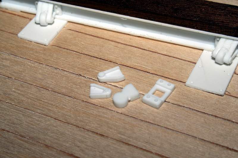

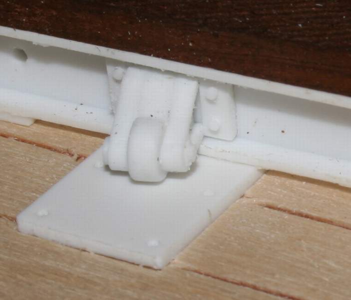

Weihnachtszeit - Bastelzeit?
Irgendwie muß man sich die Zeit nehmen. :lol:
An dem Drehrummbumm ging es heute auch mal weiter.
Eigentlich sollten die Stützrollen gegossen werden.
Aber ein wenig Handarbeit kann man schon verlangen.
Was auf den Bildern deutlich wird: Die sch... Fusseln beim PS. Da ist vor dem Lackieren noch Glasfaser-Pinseln angesagt.
Weil damit eigentlich alle Teile für die ungebremste Version vorliegen, kann ich nun auch an die Puffer gehen.
Aber viele Firmen haben über die Feiertage dicht. Gönnen wir Ihnen die Weihnachtsruhe. :tannenbaum:

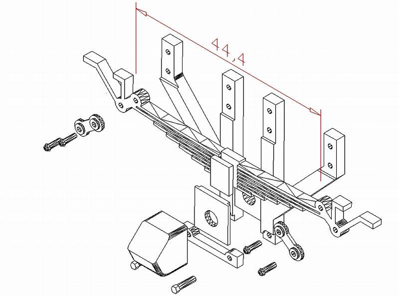

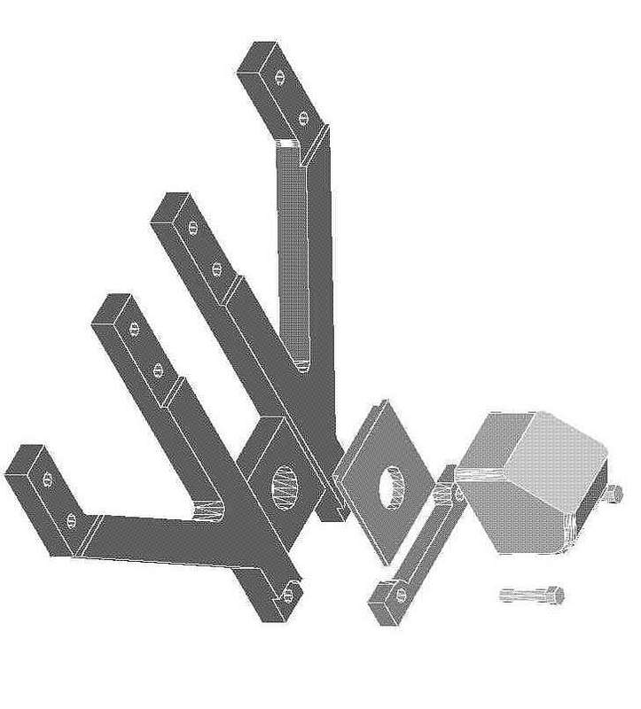

Das alte Jahr hat zwar nur noch wenige Stunden, aber vielleicht kann man da sein Gewissen beruhigen und erste Ansätze für eine Bauanleitung abfassen.
Geplant war es schon lange. :cry:
Das Achslager soll mal nicht gegossen, sondern zusammengeklebt werden.
So ist es dann auch möglich, verschiedene Deckel auf die ansonsten gleichen Grundkörper aufzusetzen.
Etwas Handarbeit ist auch angesagt, denn die Kannten müssen selbst gebrochen werden.
Das wird sicher irgendwann vor dem 31.12.2006 erfolgen.
Bis dahin allen einen Guten Rutsch.

Und da Vorsätze bekanntlich nicht lange vorhalten :time:, habe ich mich im neuen Jahr gleich aufgerafft und mache mal weiter.
Damit wäre auf dem Papier die erste Baugruppe soweit fertig.
Die Umsetzung in die Realität geht auch voran.
