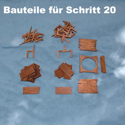

Schritt 20: Inneneinrichtung des Fahrgastraums
Weiter geht’s mit der Bestuhlung sowie der Aufnahme für den Lautsprecher. Auch hier gilt wieder: Teile zunächst immer trocken zusammenstecken, um sich über die Situation Klarheit zu verschaffen. Erst anschließend verkleben. :idea:
Bild 20.1: Die Aufnahme für den Lautsprecher wird gemäß dem Bild zusammengeklebt und anschließend im Dientsabteil fixiert (Bild 20.2 rechts und Bild 20.3). Das erfordert ein wenig Nacharbeit, denn diesen Bauteil ist tendenziell ein wenig zu breit und will nicht freiwillig in das Dienstabteilung flutschen. Schleift dazu auf der Seite des Schallraums (nicht dort wo später der Lautsprecher sitzt !) so lange ab, bis das Teil saugend ins Dienstabteil passt.
Bild 20.2 und 20.3: Die Gestelle für die Sitzbänke werden montiert.
Bild 20.4 und 20.5: Bevor wir die Sitzflächen und Rückenlehnen einkleben, sollte entschieden werden, ob die Gravur nachgearbeitet werden soll. Das geht ggf. mit schwarzem Stift und Lineal recht leicht. Erst werdendann die Sitzflächen aufgeklebt, danach die Rückenlehnen. Den Holzteilen liegen zwei Leisten bei. Diese können an der Oberkante der Inneneinrichtung zwischen den Außenwänden eingesetzt werden, falls sich diese nach innen oder außen wölben sollten.
Achtung: Unter vier der Sitzflächen sind Schraublöcher für Batteriekasten etc. Diese Sitzflächen werden nur aufgelegt, aber nicht verklebt. Sie müssen später wieder herausgenommen werden, um Zugang zu den Schrauben zu ermöglichen. :!: Verkleben können wir sie bei der Endmontage immer noch. :wink:

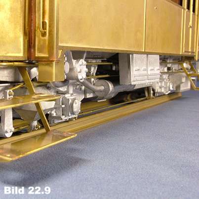

Bild 22.6 und 22.7: Die Führerstandseinrichtungen werden auf das Fahrwerk gestellt, der Kasten darübergehoben und mit Zylinderkopfschrauben M2 x 10mm durch das Trapezblech mit dem Rahmen verschraubt. Bei der letzten Montage nach dem Lackieren sind zunächst die Führerstände vollständig einzurichten und erst dann zu verschrauben.
Bild 22.8 und 22.9: Die Inneneinrichtung des Fahrgastraumes wird von oben eingeschoben und über eine zentrale Senkkopfschraube M2 x 10mm befestigt. (Bei der letzten Montage darf man natürlich nicht vergessen, die Gläser vorher einzusetzen. :wink: ) Nun können auch Batterie- und Steuerungskasten, sowie Tankanlage und Abortrohr mit Senkkopfschrauben M2 x 6mm durch die vorgesehenen Löcher in den Bodenplatte befestigt werden.

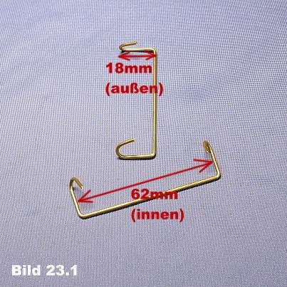

Schritt 23: Bremsleitung und –schläuche
An den beiden Fronten fehlen noch die Bremsleitung sowie die Schläuche. Darum kümmern wir uns nun. :)
Bild 23.1 und 23.2: Vom Messingrundmaterial (1,5mm Durchmesser) schneiden wir uns zwei ca. 15cm lange Stücke ab und winkeln diese mit einer Flachzange zweimal ab, so dass ein Innenabstand von 62mm entsteht. Achtet darauf, dass Ihr vernünftige rechte Winkel hinbekommt. Anschließend werden mit einer kleinen Rundzange die Enden umgebogen und abgelängt. Nun ist die Bremsleitung schon fast fertig, fehlt nur noch, die beiden Bögen mit einer Flachzange etwa 30° nach innen zu drehen.
Vom Schrumpfschlauch schneiden wir uns vier ca. 30mm lange Stücke ab. Diese schrumpfen wir mit weicher Flamme über einem Reststück des 1,5mm-Rundmaterials ab und schrecken das Ganze in kaltem Wasser ab. Übertreibt es nicht mit dem Aufschrumpfen. Der Schrumpfschlauch soll lediglich den Innendurchmesser von 1,5mm annehmen. Jetzt schieben wir das Stück mit dem Fingernagel vom Rundmaterial ab, längen es auf 23mm ab und biegen es zwischen den Fingern viertelrund.
Bild 23.3 und 23.4: Die Bremsschlauchkupplungen werden mit einem Seitenschneider vom Giessbaum abgetrennt. Es ist von Vorteil, diese bereits jetzt farblich nachzubehandeln. Ich tue das, indem ich sie einige Sekunden in Weissmetall-Patina von www.rs-modelle.de tauche und anschließend mit Küchenpapier abtupfe. Das gibt eine schöne Oberfläche wie altes Metall. Wer mag kann natürlich auch mit Farbe arbeiten. Leitung, Schläuche und Kupplungen werden nun einfach zusammengesteckt.
Achtung: Klebt die Schläuche nicht auf der Leitung fest. Zum Lackieren müssen die Schläuche später wieder abgezogen werden können.
Bild 23.5: Die Leitung schleifen wir nun vorsichtig auf der Rückseite an und kleben sie mit ein klein wenig Sekundenkleber-Gel an der Schürze unter dem Führerstand fest. Seid mit dem Kleber sparsam. Dicke Klebestellen sehen hässlich aus und es hält auch so. Die Bremsleitung ist asymmetrisch angebracht. Sie wird direkt unter den Schraubenköpfen der Schürze befestigt, so dass sie rechts am letzten Schraubenkopf anliegt. Nun lässt man den Kleber am besten erst mal ein Stunde aushärten. Ggf. muss die Leitung die erste Zeit ein wenig fixiert werden.

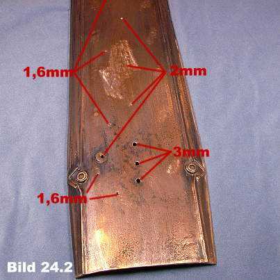

Bild 24.1 bis 24.3: Das Dach wird nun entsprechend den Bildern mit den notwendigen Bohrungen versehen. In Dachmitte, nahe den beiden Enden werden jeweils drei 3mm-Bohrungen vorgenommen, die später der Befestigung des Daches sowie der Dachaufbauten dienen. Für die Lüfter werden fünf 2mm-Bohrungen benötigt. Vier davon befinden sich in der Dachmitte zwischen den beiden Dachaufbauten, die fünfte seitlich auf dem kleinen Sockel. Zur Befestigung der Dachleitungen werden 1,6mm-Bohrungen gebraucht. Zwei befinden sich jeweils in der Nähe der Aufbauten, im einen Fall symmetrisch beidseitig, im anderen Fall auf einer Seite versetzt. Drei weitere sind in einer Reihe, seitlich versetzt von der Dachmitte. Solltet Ihr Euch nicht über die genaue Lage der Bohrungen im Klaren sein, werft einen Blick auf die Unterseite des Daches. Dort wo sich "zylindrische Pickel" befinden, sind Bohrungen einzubringen. Bitte bohrt nicht versehentlich durch die Ansatzpunkte der Elektroden. Die Ansatzpunkte werden verschliffen. Nun prüfen wir, ob das Dach auf den Wagenkasten passt. Dies sollte mit leichtem Druck der Fall sein. Ggf. nacharbeiten.
Achtung: Das Dach ist aus Kupfer, welches sehr weich ist. Dadurch können wir es zwar später leicht anpassen, es ist aber wichtig, beim Bohren entsprechend unterzulegen. Andernfalls würde das Dach gehörig verbogen werden und eventuell brechen. Bohrt langsam und vorsichtig ! Reisst Euch dennoch das Dach irgendwo ein, kann es leicht rückseitig verlötet werden (größeren Brenner verwenden !). Ggf. ist es nach dem Anpassen des Daches an den Wagenkasten sinnvoll, die Regenrinnen und Dachauspuffe zur Erhöhung der Stabilität rückseitig mit Lötzinn auslaufen zu lassen.
Auf der Oberseite des Daches befindet sich eine dicke Graphitschicht aus dem Galvanisiervorgang. Diese habe ich im wesentlichen entfernt. Dennoch werden die Reste beim Löten stören. Dort, wo später gelötet wird, muss die Schicht ordentlich entfernt werden.

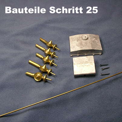

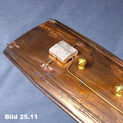

Schritt 25: Ausgestaltung des Daches
Nachdem die Hände hoffentlich inzwischen wieder anständig gewaschen sind, :wink: geht es nun an die Ausgestaltung des Daches. Wir brauchen dazu die folgenden Teile:
Bild 25.1 bis 25.3: Die Dachlüfter befreien wir von den Angüssen und verschleifen diese (Achtung: der Anguss ist die dicke, nicht die dünne „Antenne“ :) ). Das Dach wird rückseitig an den Stellen, wo die Lüfter verlötet werden sollen, metallisch geschliffen. Dann werden die Lüfter eingesteckt und von hinten verlötet. Prüft nochmals, ob die Lüfter sauber fluchten und alle Torpedos genau quer zur Dachrichtung stehen. Ggf. nochmals erhitzen und mit der Zange passend drehen. Anschließend werden die Lötstellen rückseitig sauber verschliffen.
Bild 25.4 und 24.5: Die Dachaufbauten werden gemäß Bild eingesteckt. Das muss leicht gehen, um das Dach nicht zu verbiegen. Arbeitet die Bohrlöcher also mit einer kleinen Rundfeile nach. Achtet darauf, dass die Aufbauten mit der Dachrichtung anständig fluchten. Der größere der Aufbauten wird entsprechend dem Bild mit einer 1,5mm-Bohrung versehen. Danach legen wir die beiden Aufbauten zur Seite, weil nun wieder mit der Flamme hantiert wird.
Bild 25.6 bis 25.8: Nun werden die Dachleitungen vorbereitet. Lötet die drei Splinte auf ein Stück 1,5mm Rundmaterial mit wenig Lötzinn auf. Achtet dabei auf die im Bild angegebenen Abstände. Überschüssiges Lötzinn wird mit einer Flachfeile entfernt (was im Bild 25.6 noch nicht geschehen ist.). Dann wird die Leitung entsprechend den Bildern gebogen, auf´s Dach eingepasst und eingelötet. Geht dabei wie bei den Lüftern vor. Die Leitung sollte einen Abstand zum Dach von ca. 3mm haben. Am besten Ihr legt ein paar Abfallstückchen Messing o.ä. unter, damit der Abstand gleichmäßig wird. Am Auspuffende verschwindet die Leitung im Dach, am anderen Ende soll sie direkt am (kleinen) Dachaufbau anstoßen.
Bild 25.9: Für den großen Dachaufbau wird ein Stückchen vom 1,5mm Rundmaterial zweimal abgewinkelt, so dass die Bohrung im Aufbau und im Dach miteinander verbunden wird. Das Rundmaterial wird im Aufbau mit Sekundenkleber-Gel befestigt. Am Dach wird es nicht befestigt, da der Aufbau abnehmbar bleiben muss.
Bild 25.10 und 25.11: Am anderen Dachende werden nun zwei Rundmaterialstücke eingesetzt, so dass sie später genau in die seitlichen Aussparungen des kleinen Dachaufbaus passen. Die etwas höhere Aussparung gehört auf die Seite mit der Dachleitung. Das fertig bestückte Dach sieht dann wie in Bild 25.12 aus. Die Dachaufbauten bleiben unbefestigt und werden nur aufgesteckt.

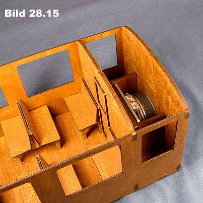

Bild 28.14 bis 28.15: Die Inneneinrichtung wird vorbereitet. Die Vergitterung des Gepäckabteils wird von innen in die Inneneinrichtung eingeklebt. Ausrichten ! Der Lautsprecher wird an den vorgesehenen Platz im Dienstabteil eingeschoben, so dass die Anschlüsse oben und gut erreichbar sind. Wer mag, kann die Inneneinrichtung nun in den Kasten schieben. Wenn´s klemmt ggf. die Ecken der Inneneinrichtung nochmals leicht anschleifen. Dennoch: im nächsten Schritt muss sie wieder raus. :cry:
