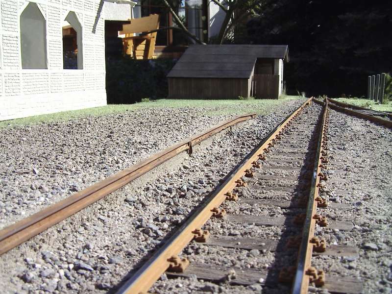

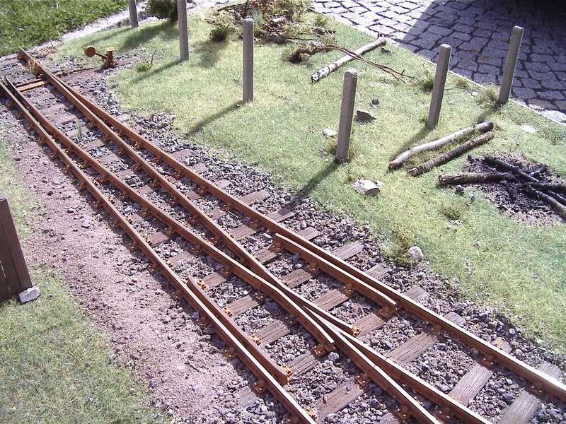

also ich mache da rostige Gleise ´draus :scherzkeks: . Grundierung mit Revell-Rostfarbe, dann Rostauftrag mit in Essig aufgelösten Abbrazzo-Pad´s. Danach überpinseln mit Instand-Rust-Reaktionsflüssigkeit... Das wäre mal meine Methode für die Modulgleise. Für draußen habe ich eine verblüffende :shock: Entdeckung gemacht. Nicht nur das von Stefan liebevoll "Rustikal-Edelstahlgleis" genannte Gleis verändert seine Farbe, nein, das Gleis, das ich von Stefan als Ersatz für die ollen Rostschienen :wink: erhalten habe, verändert seine Farbe im Freien auch. Und zwar ganz alleine und ganz für umsonst :scherzkeks: . Kostenlos meine ich natürlich... :oops: Ich hatte die Schienenstücken so, wie ich sie von Stefan erhalten hatte, einfach mal ein Jahr im Garten auf Steine gelegt. Mittlerweile sind sie schön dunkel geworden, von dem blendenden Glanz ist nix übrig! Bilder kann ich aber leider erst morgen zeigen, da heute "Drehtag" ist :wink: Wer genug Geduld mitbringt, für den müßte sich das Glanzthema also von alleine erledigen... :lol:

Die in den Bildern gezeigten Gleise wurden wegen Otters Anfrage gezeigt und stellen den Zustand dar, den man bei mittlerer Verwahrlosung durchaus mit den beschriebenen Mitteln erreichen kann. Die Freilandversion, die unter anderem auch absolut wettertauglich ist, wird dann m o r g e n gezeigt, wobei eine deutliche Verfärbung im Vergleich zum Neugleis zu sehen sein wird. Allerdings sieht das leider noch nicht so schön rostig wie auf den Modulen aus. Dafür hat es "nur" Zeit, keinen Aufwand und kein Geld gekostet. Für den Einen oder Anderen ein nicht zu unterschätzender Vorteil.... :wink:

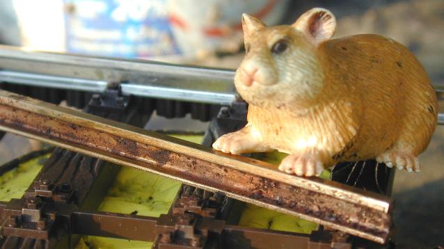

Hier ein erstes Zwischenergebnis nach knapp 7 Stunden ernsthafter wissenschaftlicher Arbeit. Zwei davon habe ich schlafend zugebracht. Weitere drei mit der Aquise neuer Forschungsgelder, eine im Kaffeehaus. Eine weitere mit der Suche nach der Kamera und dem Hamster.
Edelrost (Otter1)
Wie man im Vergleich zum Ausgangsmaterial sieht, ist eine deutliche Verfärbung eingetreten. Die als Köder aufgebrachten Eisenpigmente sind teilweise abgefallen, teilweise fest mit dem Untergrund eine Reaktion eingegangen. Unter starker Vergrößerung sind bereits Haarrisse im Ausgangsmaterial zu erkennen. Farben im herkömmlichen Sinne sind nicht verwendet worden.
Im heimischen Garten hat ab sofort der Langzeittest begonnen. Soll die Natur doch mal arbeiten. Wieso immer ich? Im Prinzip, weil ich zu faul bin, das Muster zurück in die Werkstatt zu schleppen.
Ich bin überzeugt, das Problem ist zu knacken. Das Geheimnis ist ein Spritzer Zitrone.
