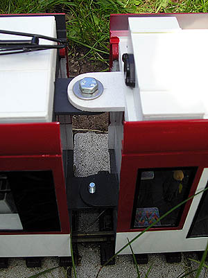

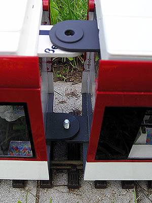

da es hier Fragen zu der Gelenkverbindungen gab, möchte ich Euch meine Lösung kurz vorstellen. Das erste und dritte Gelenk ist als Nick- Wank- Verbindung ausgelegt. Die Wagenkästen sind nur im unterem Bereich miteinander verbunden, oben sind sie in allen Richtungen frei beweglich. Beim Transport wird oben eine Schraube eingesteckt, so daß nur noch eine Knickbewegung möglich ist.
Die Gelenke zwei und vier sind als Nick- Verbindung ausgeführt. Die Wagenteile sind im unterem Bereich ebenfalls miteinander verbunden, im oberen Teil greift eine Schraube von oben in ein Langloch. Somit können sich die Wagenkästen quer zur Gleisachse nicht verschieben (kein Wanken möglich), Neigungswechseln der Strecke können aber ausgeglichen werden (Nicken).

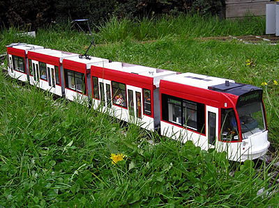

nun ist es soweit, mein Combino Advanced ist fertig geworden. Der Wagen hatte vergangenes Wochenend auch schon seinen ersten Auftritt beim 9. Modellstraßenbahntreffen der Spur IIm im HSM.
Gruß Benjamin
Gruß Benjamin

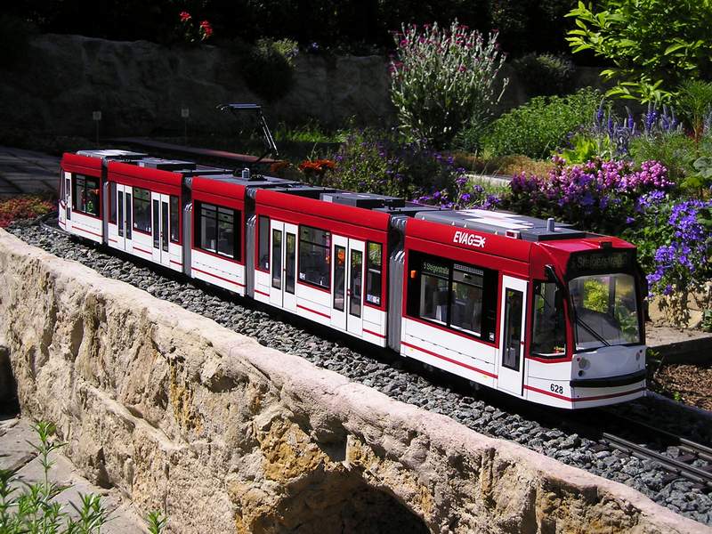

hier noch ein Bildchen.................................
Gruß Benjamin
Gruß Benjamin

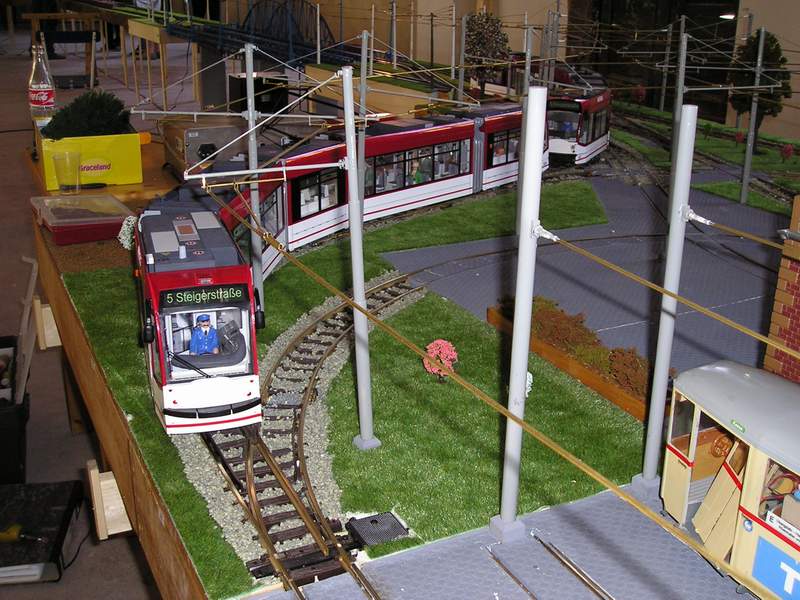

Wir haben uns in Schkeuditz drei Tage hinter der Wendeschleife rumgetrieben
und gefragt ob das R1 oder R0 ist

nun das kann ich Dir leider nicht genau sagen da ich dieses Modul nicht gebaut habe. Aber durch den R1 Radius kommt der Wagen ohne Probleme.
Gruß Benny
Gruß Benny
