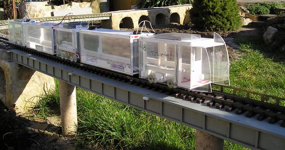

nun gibt es das erste Bild von meinem neuen Projekt :D :D . Es handelt sich dabei um einen Fünfteiligen Combino der Erfurter Verkehrsbetriebe.
Gruß Funke

Regalbahner hat geschrieben: der noch auf viele Bilder wartet
Hallo Regelbahner,
da ich mit meinen Modell etwas eher (November 2004) angefangen habe, bin ich schon ein Stück weiter als Funkenschleuder. Gestern gab es bei ihm eine Probefahrt, siehe Foto. Der Unterschied zwischen unseren beiden Modellen besteht hauptsächlich darin, daß ich meinen Combino als Drei- und als Fünfteiler fahren lassen kann, was bei demModell von Funkenschleuder (leider) nicht geht. Wenn die Endabnahme stattgefunden hat, gibt´s hier eine ausführliche Modellvorstellung.

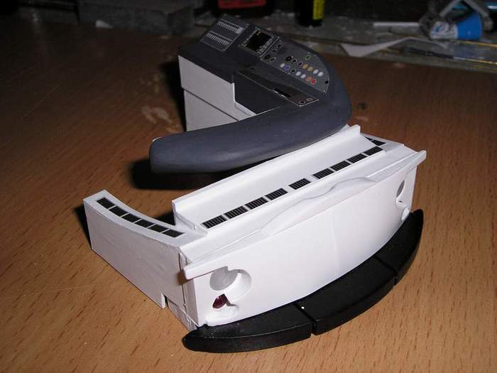

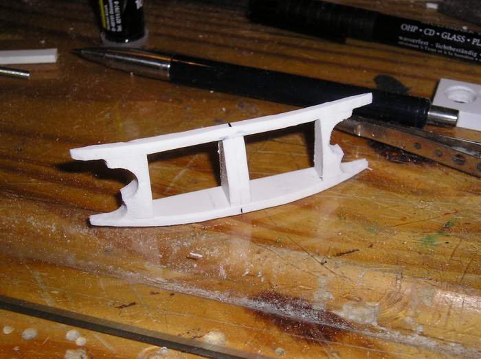

nun übers Wochenende habe ich wieder einiges geschafft. Es entstand das Fahrerpult von meinem Combino.
Das Fahrerpult besteht aus Aufgeschäumten Kunststoff- Platten, die mittels Schleifmaschine in die richtige Form gebracht werden.
Auch die Rundungen an Front und Heck entstehen nach dieser Baumethode, jedoch wird dann noch 0,5mm ABS- Plaste mit Sekundenkleber aufgeklebt.
Anschließend werden die Aussparungen für Scheinwerfer und Rücklicht herausgeschliffen.
Gruß Funke
