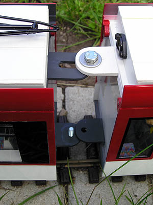

da es hier Fragen zu der Gelenkverbindungen gab, möchte ich Euch meine Lösung kurz vorstellen. Das erste und dritte Gelenk ist als Nick- Wank- Verbindung ausgelegt. Die Wagenkästen sind nur im unterem Bereich miteinander verbunden, oben sind sie in allen Richtungen frei beweglich. Beim Transport wird oben eine Schraube eingesteckt, so daß nur noch eine Knickbewegung möglich ist.
Die Gelenke zwei und vier sind als Nick- Verbindung ausgeführt. Die Wagenteile sind im unterem Bereich ebenfalls miteinander verbunden, im oberen Teil greift eine Schraube von oben in ein Langloch. Somit können sich die Wagenkästen quer zur Gleisachse nicht verschieben (kein Wanken möglich), Neigungswechseln der Strecke können aber ausgeglichen werden (Nicken).
Die selbe Verbindung im "gelöstem" Zustand.
Die Nick- Gelenkverbindung der Wagenteile 2/3 und 4/5.
Die Nick- Wank- Gelenkverbindung der Wagenteile 1/2 und 3/4.
