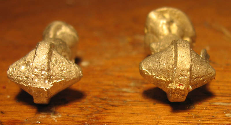

Es ist nun schon über 2 Jahre her, dass hier der letzte Beitrag geschrieben wurde, ich möchte aber nach dem heutigen Tag das Tehma nochmals aufgreifen. Wie schon erwähnt, habe ich heute meine ersten Weissmetallguss Versuche gemacht. Aber irgend wie hat das nicht so geklappt, wie ich das wollt. Ich goss mit einer zweiteiligen Form. Das erste Teil passte mir von der Optik nicht so, also habe ich nochmals daran herumgeschliffen und eine neue Form gemacht. Mit der habe ich heut einige Dachlüfter gegossen. Das Resultat:
Zuerst das erste, bearbeitete Teil. Darunter die mit der zweiten, korrigierten Form gegossenen Teile. Das Problem ist die Oberfläche. Die wird ganz welig, kann mir jemand sagen weshalb?? Was mir auffällt, ist dass es nur auf einer Seite passiert. Ich habe die Form mehrmals schon angesehen, aber nichts festgestellt, weshalb die Oberfläche nicht gut wird. Kann mir jemand von den "alten Giesshasen" weiterhelfen? Ich wäre sehr dankbar.

Das sieht nach Lufteinschlüssen aus. Mach doch bitte mal ein Foto von der
Form.
Wie giesst du das Weissmetall ein?
Welches Weissmetall?
Verwendest du ein "Flussmittel" wie Talkum?
Ist der Anguss unten am Teil, also an der dicken runden Unterseite?
Hast du die Form entlüftet?

Das Weissmetall giesse ich unten ein, dass hat sich bei dieser Form angeboten. Weissmetall habe ich von Bommel, sollte eigentlich doch ziemlich gut sein.
Flussmittel habe ich nicht verwendet, bisher habe ich das gefühl, dass das Weissmetall doch ziemlich gut fliesst. Was würdest du da empfehlen?
Die Form habe ich nicht entlüftet, wie mache ich das am besten? Hast du/ihr hier Tipps?
Was ich bei meiner nächsten Form sicher machen muss, sind Noppen damit die formen schön zusammenpassen.
Ich danke für eure Hilfe.

:arrow: Kuki meinte mit Flussmittel eher den Reibungswiderstand zwischen WM und der Form. Hier hat er Recht: :schlaumeier: pinsel´ die Form mit Talkum (aus dem Baumarkt) aus und spätestens der dritte Abguss wird perfekt. :!: :!: :!:
:arrow: Eine Entlüftung brauchst Du bei so einem simplen Bauteil nicht.
:arrow: Der Fehler mit den fehlenden Noppen ist Dir ja schon aufgefallen.
:arrow: In Deiner Form sind viele kleine Bläschen zu sehen. Vermutlich ist die Materialüberdeckung zu gering und Du solltest die Form etwas großzügiger giessen (mindestens 1cm Überdeckung). Außerdem solltest Du die erste Schicht Silikon mit dem Pinsel auf das Urmodell streichen (zumindest bei diesem roten Zeugs.)

RhBler hat geschrieben:Ich werde am Wochenende nochmals eine Form machen, und dann hoffentlich eine die Funktioniert.
Erhitzt du deine Formen, bevor du sie mit WM ausgiesst?
Etwas verspätet (hatte Urlaub), ergänzend vielleicht noch soviel:
Etwas mehr Silikon ringsrum sollte es schon sein. Nicht nur wegen der Bläschen (die dann etwas besser aufsteigen), sondern auch, weil durch die Temperatur so eine Form beim Gießen nicht unerheblich "arbeitet". Unangenehm, wenn's WM dann aus allen Ritzen läuft :wink: . Aber vor allem, solltest Du einen längeren Anguß vorsehen (ca. 5 cm oder mehr).
Separat erhitzen brauchst Du die Form nicht, nach paar (Probe-)Abgüssen ist die auch so ausreichend warm. Bei mir liegt die Betriebstemp. im Inneren i.d.R. so bei ca. 70 Grad (dann flutscht es).
Und wie schon geschrieben: Die Form vor dem Gießen unbedingt mit Talkum auspinseln, dann klappt's auch mit der Oberfläche :wink:

RhBler hat geschrieben: Das Problem ist die Oberfläche. Die wird ganz welig, kann mir jemand sagen weshalb?? Was mir auffällt, ist dass es nur auf einer Seite passiert. Ich habe die Form mehrmals schon angesehen, aber nichts festgestellt, weshalb die Oberfläche nicht gut wird.
Das mit den Bläschen an der Oberfläche kommt vom Silikon. Das hast du bei den ersten Abgüssen aus der kalten Form da die Form ausgast. Nach dem 3. oder 4. Abguß in Folge sollte die Form warm genug sein und die Oberfläche wird so glatt wie sie sein soll.

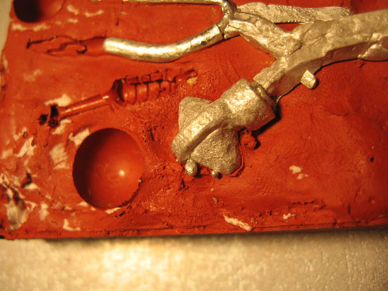

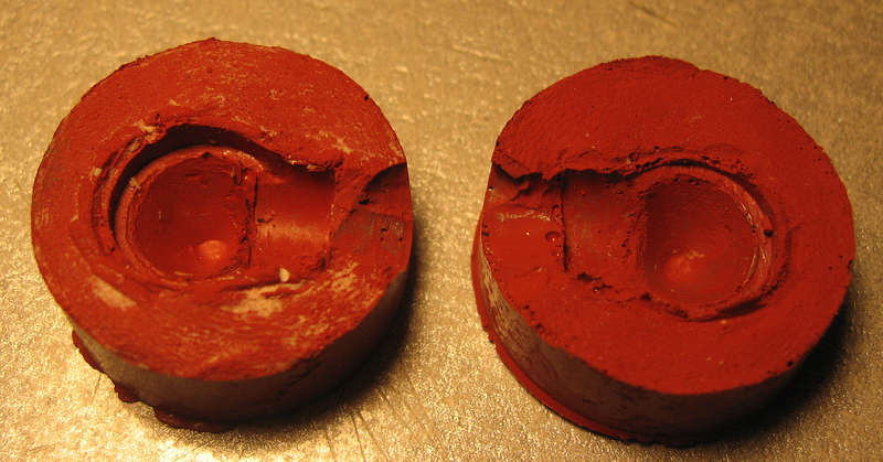

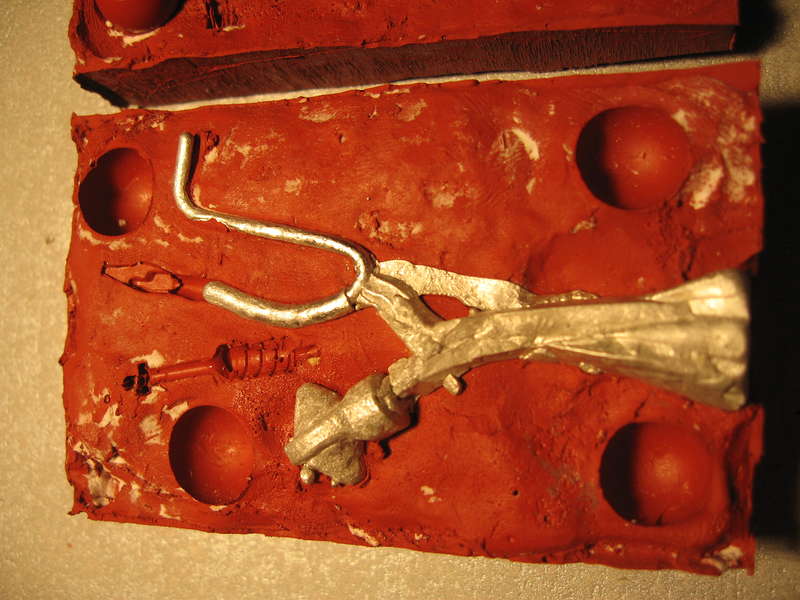

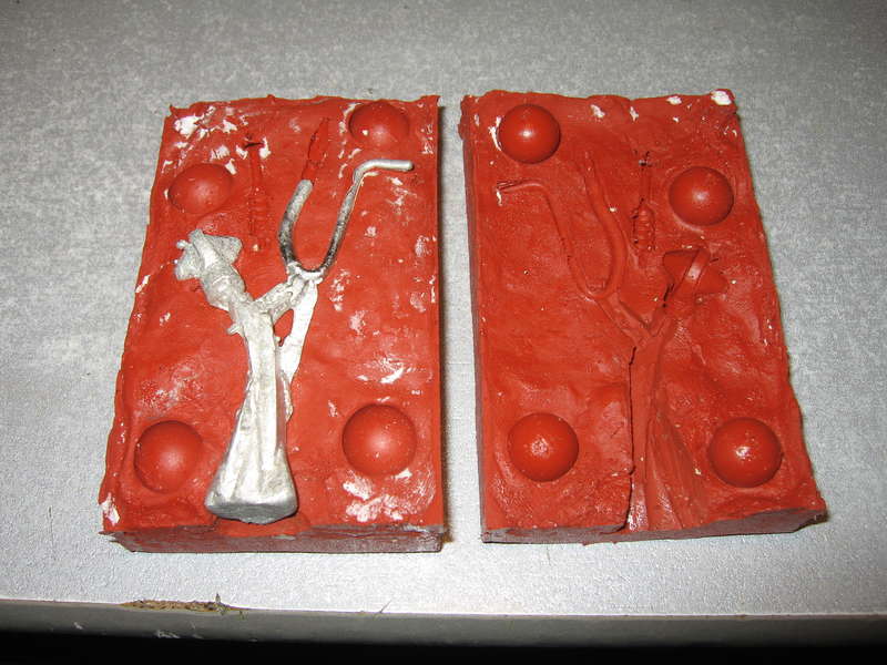

Eine neue Form, etwas Flussmittel, und immer noch das alte Problem:-( Komisch. Immernoch habe ich Bläschen in der Form, obwohl ich mit dem Pinsel zuerst das Teil eingestrichen habe. Irgendwie bin ich nun etwas ratlos Das Zeug macht nicht, was ich will:ertrink: :steinigung:
Ich habe noch ein paar Bilder gemacht. Vielleicht fällt euch noch was auf.

Beiträge: 2430
Re: Gußfrust Teil 2
Hi Stefan,
@ Stoffel: Ich muss wohl doch auf dein Angebot zurückkommen.

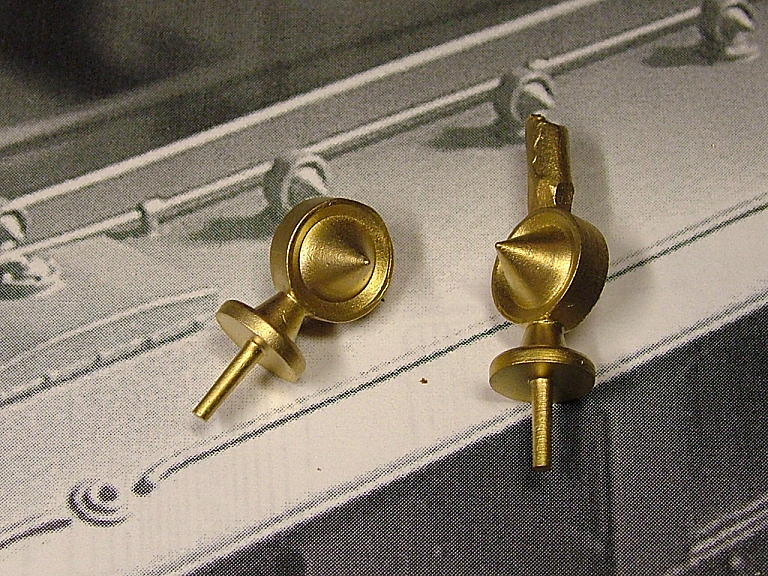

für den Fall, dass es gar nicht klappt, habe ich mal in meinen CFm-Restbeständen gewühlt........
...... ich habe noch genau 28 Torpedolüfter in Messing-Feinguss (verlötbar !). Vermutlich brauchst Du die nicht alle. Insofern biete ich sie hiermit an Interessierte an. :roll: Der Giesser nahm mir seinerzeit genau EUR 5,- / SFr. 7,80 pro Stück ab. Für den Preis geb´ ich die Dinger gerne weiter. Die Angüsse trenne ich Euch noch ab :wink: , so wie links im Bild.
Der guten Ordnung halber möchte ich aber erwähnen, das unser RailroadSheppard eine Alternative aus Weissmetall für EUR 3,- anbietet. (Damit keiner sagt, ich hätte ihn geleimt. :evil: )
