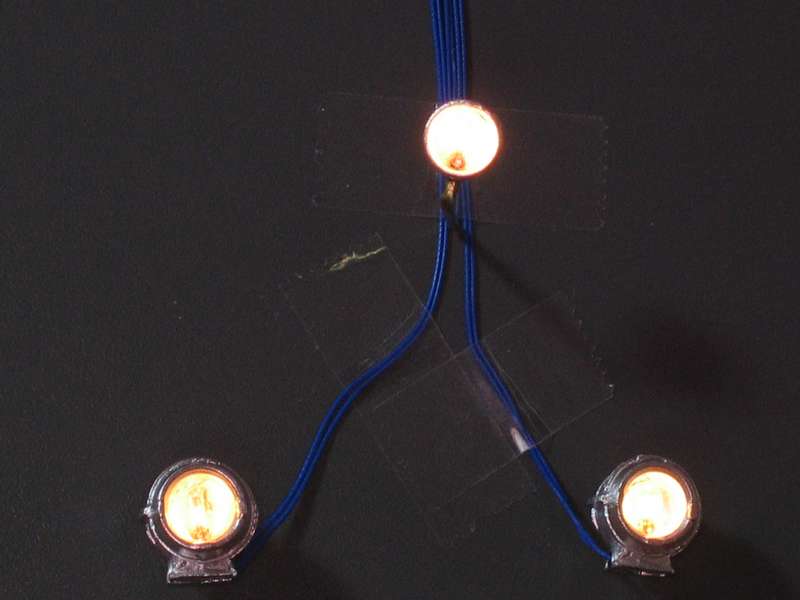

Für einige Fahrzeuge der RhB benötige ich (und andere) neue Lampen. Unter anderem bekommt hoffentlich meine Ge 2/4 205 auch einen Satz ab. Die LGB Lampen sind doch "etwas" zu groß. Ein kurzer Blick in den Jeanmarie führt zur Erkenntnis, dass die Graubündener auch schon früher großen Wert auf Typenvielfalt gelegt haben :gruebel: . Man beachte bei folgenden Bild die unterschiedlichen Füße. Da brauche ich mir dann auch nicht solche Mühe mit der exakten Darstellung zu machen ;-), Blickt eh keiner durch was richtig und falsch ist......
... und so soll es mal aussehen

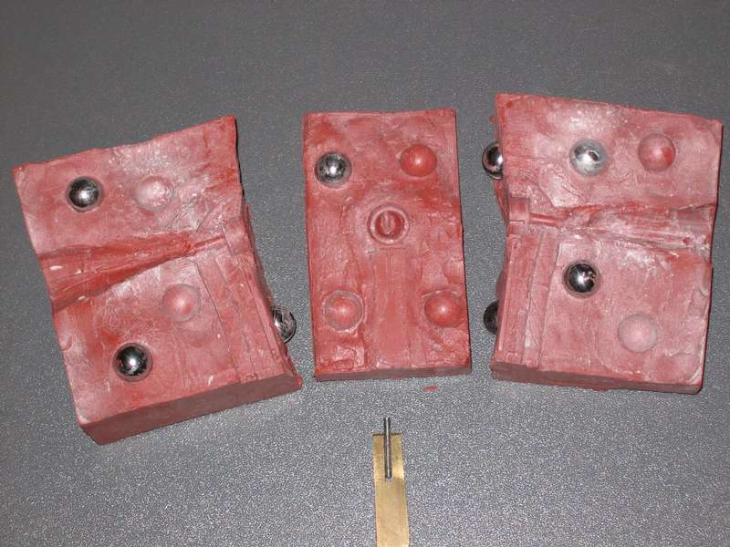

Das ganze wird wieder in Weismetall ausgführt und ist mein vierter Versuch in dieser Technologie. Erstmalig hab ich mich an einer dreiteiligen Form versucht. Dank an die Ideengeber, insbesondere die mit den LEGO Steinen :gut: :gut: :gut:. Da ich in letzter Zeit mich etwas schwer verständlich ausgedrückt hab, füge ich diesmal großflächig Bilder ein..... Leute mit Modem werden mich lieben. :loldev:
Form
.....in der Fertigung und fertig. Man beachte den "Schieber" und das schlecht beschnittene Bild.

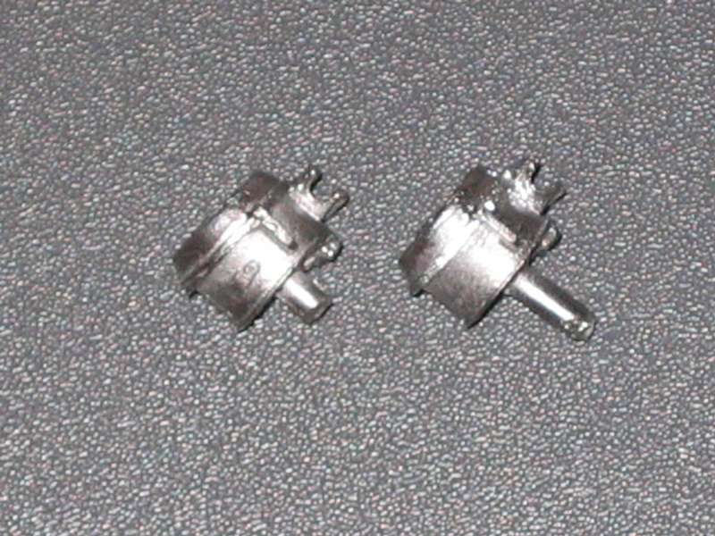

Mutter und Tochter
.....oder Urform und Abguß
Niedersachsen kontra Franken
...... noch unentschieden :twisted:

Für den Schieber ist es besser, wenn er nicht lose zwischen den Formtrennlinien liegt, sondern durchs Silikon durchgesteckt wird - die Führung möglichst bis dicht an das Werkstück dran. Dann kann er nicht verrutschen, rausfallen, etc.
Das sagst Du mir jetzt? :zunge: Na gut - ich hatte vorher auch nicht gefragt. Jetzt weiß ich es.... :heul: :heul: :heul: Danke für den Hinweis.:augenauf:

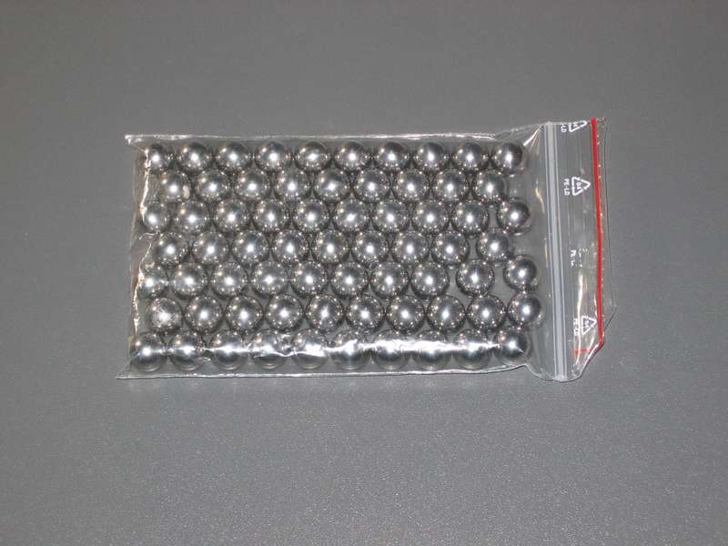

....die runtergefallenen Kugeln aus dem hintersten Winkel der Wohnung zu angeln, dann versuch's mal mit Möbelstiften :wink: :gut:
Och, ich giese in der Küche und normalerweise räumt die wer anderes auf ***lol***
Kugeln
...in ausreichender Anzahl
Damit ich überhaupt nochmal einen Silberstreifen am Horizont sehe, habe ich folgendes Bild mal kurz arrangiert.....:
Lampen mit Licht
...... z.B. für die Ge 2/4 221
Die obere Lampe stammt aus meiner zweiten Form und ist die Lampe die an Tm 2/2 oder auch Te 2/2 (teilweise) herankommt. Ein ziemlich verbreitetes Model bei der RhB. Mehr Bilder davon nur bei Bedarf.....

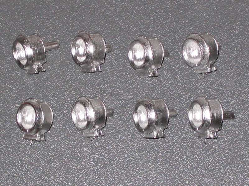

Leider brach diesmal die Form einer anderen Stelle ab. Immerhin habe ich aber zwölf Lampen gießen können die grob schon mal in die Richtung eines Modelles gehen. Es besteht also Hoffnung. Auch scheint das mit dem Schieber problemlos zu funktionieren und die Befürchtung, dass der Schieber zuviel Wärme aus dem flüssigen Metall abzieht, scheint unbegründet. Bei allen Abgussen wurde der Schieber fest von 4072 umschlossen.
So und jetzt noch die üblichen Bilder.......

8 mal nix
... macht nix! Schade! Aber es wird langsam.
Vergleich
..... man sieht vielleicht was fehlt. Links alter und rechts neuer Abguss.

Wenn ich das jetzt an Deinem letzten Bild richtig vermute, hast Du evtl. ein Problem die Luft restlos aus der Form zu kriegen. (Wenn's nicht schon so ist,) versuche mal die Formtrennlinie so zu legen, daß an der höchsten Stelle eine Formtrennung ist, da kann durch den schmalen Spalt immer noch ein bisschen die letzte Luft raus. Vorrausgesetzt, man presst die Form nicht zusammen. Eventuell zum besseren Entlüften mal partiell das ein oder andere Schnipsel Alufolie zwischen die Formhälften legen um Abstand zu gewinnen.

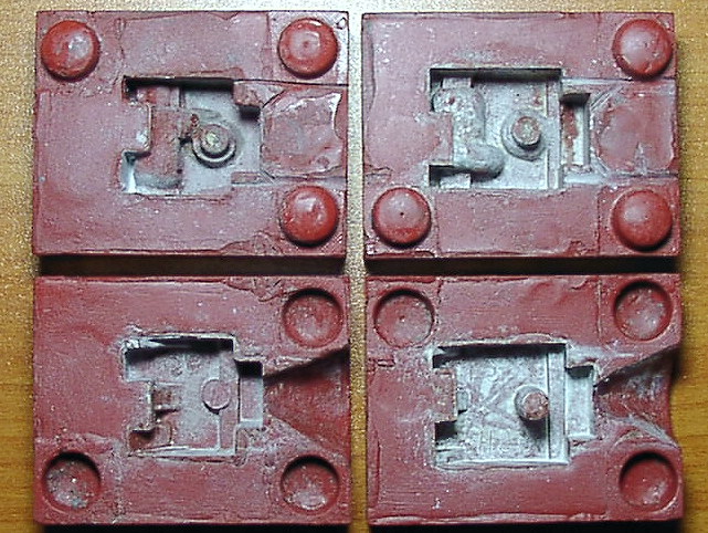

da bin ich doch mal in die hinteren Ecken meines Lagers gekrabbelt und habe 2 ältere Formen gefunden. :gut:
Mit diesen Formen habe ich Zusatzgewichte für LGB Lokomotiven gegossen. :D
Die Formen übereinander gehören jeweils zusammen. Wichtig sind bei diesen Formen der Eingusstrichter und die Steiger für die Luft. Der Eingusstrichter ist jeweils in den unteren Formhälften rechts zusehen und muss kurz und steil sein. :gut: Kurz und Steil deshalb, damit sich das flüssige Metall nicht zu sehr beim einlaufen abkühlt. Noch wichtiger sind aber die Entlüftungen die zwar nur sehr fein sein müssen aber unbedingt nach oben weisen müssen. Nur so kann das flüssige Metall ungehindert in der Form beim Eingießen steigen und alle Ecken und Winkel ausfüllen. Wenn das flüssige Metall an den Entlüftungen oben austritt ist der Gießvorgang optimal gelaufen und du wirst sehen auch das Gussteil ist beim Ausformen vollständig abgeformt. :gut:
Die Entlüftungen sind dann bei den oberen Formhälften auch jeweils rechts zu sehen und wurden einfach mit einem Skalpell aus der Form geschnitten. :lupe:
Das Weiße ist Talkumpuder der das Fließverhalten und ausformen auch noch verbessert. Außerdem kann es noch hilfreich sein die Form vorher im Backofen auf ca. 200° zu erwärmen. :ideadev:
