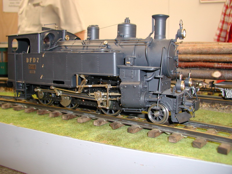

hab vorletztes Wochenende dieses edle Modell einer HG 3/4 in Samedan entdeckt.
Das spornt natürlich wieder an. Ich denke ich werde aber erst wieder im Herbst so richtig mit Elan an der HG 3/4 arbeiten

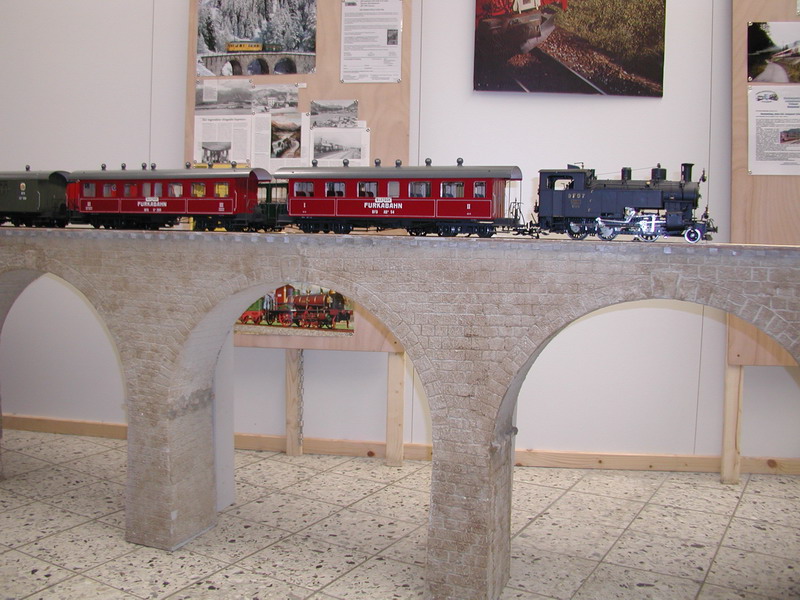

Der komplette Zug der Furkabahn mit AB54 un C260 und einem CFZ ist natürlich ein Traum:
Gruß Martin

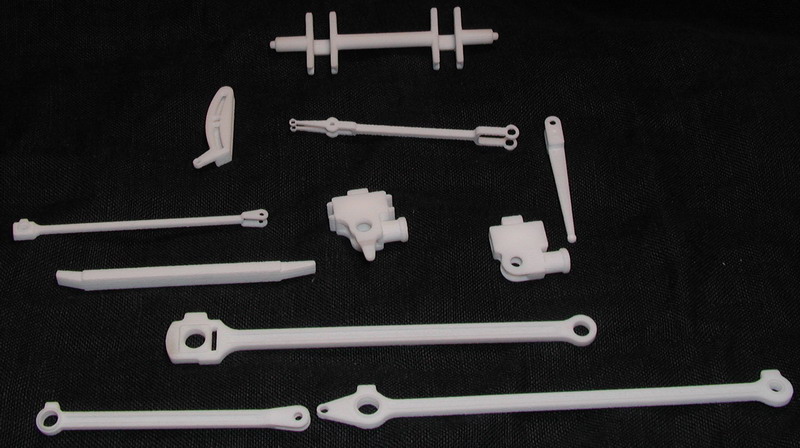

Da ich ja die HG 3/4 als 3D Modell im CAD aufgebaut habe, ist es natürlich möglich daraus verhältnismässig schnell Prototypen (als sogenannte Rapid Prototyping Teile) im Polymere-Sinterverfahren herzustellen. Ich habe wie schon mal weiter oben berichtet um 3 Ecken herum die Möglichkeit mir solche Prototypen herstellen zu lassen.
Dazu wird aus dem CAD System das 3D Modell als eine sogenannte Stero-Lithographie Datei abgespeichert / konvertiert (Hat die Abkürzung STL). Das ist eine facettierte (triangularisierte) Darstellung des exakten 3D Modells. Man gibt für die Facettierung eine Genauigkeit an, z.B. 0.05 mm. Dann heißt das, dass die Facettenfläche nicht mehr als 0,05 mm von der Orginalkontur abweichen darf. Die Teile die entstehen sind ziemlich genau und als Urmodell für den Abguss sehr gut zugebrauchen.
Diese Baumethode ist übrigens nicht mehr so exclusive und teuer wie sie mal früher war. Es kommen immer mehr 3D Plotter auf den Markt die für Dienstleister erschwinglich sind. Diese 3D Plotter arbeiten ähnlich dem Prinzip eines Tintenstrahldruckers. Erst wird eine dünne Schicht Puder aufgebracht. Dann "bieselt" der Druckkopf seinen Komponentenkleber drauf (entsprechend der 3D Daten) und das Pulver härtet an den Stellen aus.
Hier zwei Hersteller die so etwas machen:
http://www.4dconcepts.de/produktentwicklung/RP/3ddruck/
http://www.medacom.de/produkte/graphtec/xd700/index.htm

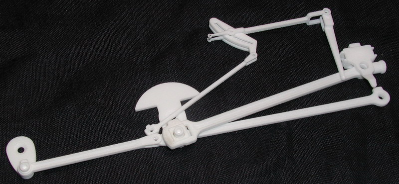

Hier nun ein paar Bilder der Steuerungsteile (HG 3/4)
Das ganze kann man auch zusammenstecken. Ist ganz gut belastbar.
Heusinger Stg HG 3/4 (HG 3/4)

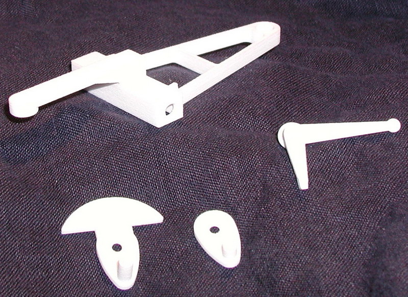

Hab auch noch die Deichsel und Hallsche Kurbeln der HG 3/4 (HG 3/4) fertigen lassen.
Diese Polymere-Teile werde ich jetzt zum abgiesen vewenden. Weis noch nicht ob ich das in Weismetall oder in Messingguss mache.

Das Rapid-Prototyping ist eine faszinierende Technologie. Eigentlich muss man von Bearbeitungsmethoden keinen blasen Dunst mehr haben, dafür muss man umso besser zeichnen können. :D Selbst die dollsten Hinterschneidungen sind kein Problem. :idea:
Die Teile sind sehr filigran. Ich fürchte, Du musst da zum teureren Messing-Guss greifen. Weissmetall dürfte die Belastung nicht lange mitmachen, handelt es sich hier doch um bewegliche / bewegte Teile.
