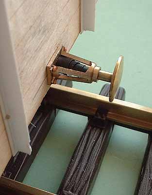

der Wagen hat nun einen "Harzpuffer" bekommen.
Es gibt auch noch positive Forumserlebnisse
Dankenswerter Weise hat mir Max 25 km/h aus dem Forum mit Federn geholfen, so daß ich einen MiHa Korbpuffer etwas "harzmäßig" ausrüsten konnte. So macht Modellbauerei Spaß .
Wenn ich statt der Kupferniete nun noch Muttern und Bolzen genommen hätte....

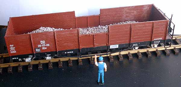

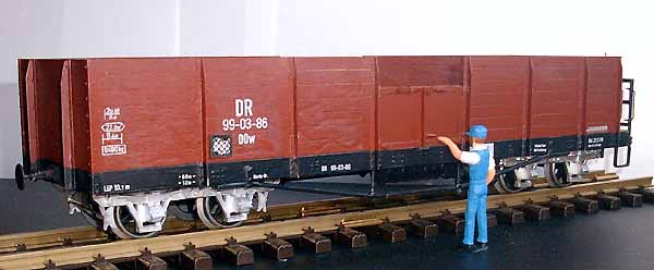

mittlerweile ist der 2. Laserbausatzwagen fertig geworden.
Das Modell wird später noch mit Betriebsspuren versehen. Mein erster Versuch, weiße Spuren entsprechend des Vorbildes anzubringen ist gescheitert. Jedenfalls haben sich die Baggerführer beim Beladen des Wagens nicht vorgesehen und so gibt es doch einige Blessuren des Holzes durch die Baggerschaufel.
Wer Lust hat, kann an der Bühnenstirnseite noch eine Holztür nachbilden, den Innenraum mit 2 Bänken versehen und schon hat er das Cabrio 506 der HSB.
Die Beschriftung von www.zugwerkstatt.de ist für beide Modellmöglichkeiten vorhanden und läßt sich sehr gut verarbeiten.
Laut Aussage von Harald Laser-Brosch ist der Bausatz mittlerweile auch lieferbar und er will in Bremen einige Exemplare der Bausätze dabei haben. Die Beschreibung des Zusammenbaues auf www.Gartenbahn-Laserwagen.de.vu muß noch aktualisiert werden, aber das erfolgt in den nächsten Tagen.

Moin Hans-Jürgen,
das sieht ja nun schon wirklich super aus. Mit den "Betriebsspuren" wird es ja auch noch klappen.

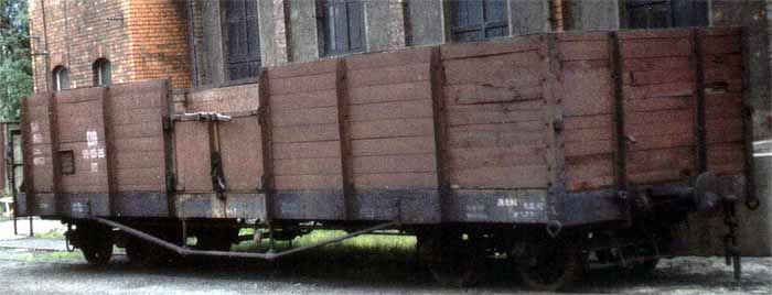

Ich frage mich nur, wenn ich Dein Vorbildfoto am Anfang dieses Thread und meine Fotos vom Vorbild Schienen-Cabrio ansehe, müssen die T-Träger ( die die Seitenbretter halten ) nicht schwarz sein ?
Aber vielleicht sind ja bei dem 99-03-86 diese braun ?
Bitte nicht falsch verstehen, dies ist keine Kritik, nur eine Frage.
Dieter
Dieter
Re: Gelaserte Wagen der Harzbahnen 2. Teil
Hallo Dieter,
Hans-Jürgen hat es schon richtig gemacht
, der Wagen spiegelt ja die Epoche der Deutschen Reichsbahn wieder, und da hatte man nicht so viel Zeit, die Träger auch noch schwarz zu pinseln
Die Schwarzfärbung der Träger ist eine "Neuerfindung" der heutigen Zeit und wird hauptsächlich bei Museumseisenbahnen > DEV
< praktiziert. In der Zeit der Privatbahnen war es damals aber durchaus üblich, die Wagen so äußerlich herzurichten, ist aber zu DR-Zeiten nicht üblich gewesen.
Mfg Matthias

Ich freue mich immer, wenn jemand seine ehrlichen Gedanken zum Modell schreibt. Schließlich bringt uns alle ja nur so etwas weiter. Also auch Kritik ist gefragt.
Aber Du glaubst nicht, wie froh ich war, als ich von einem meiner Clubfreunde dieses
fotos/data/6288/2299-03-86-1.jpg
Foto erhielt ( ich weiß nicht, ob der es von unserem Harzfachmann-Harzkamel erhielt).
So ist die Farbgebung viel einfacher. Du hast Dir da mit dem Cabrio mehr Mühe machen müssen.
Ansonsten durfte der Wagen gestern eine Bekanntschaft mit einem total verdreckten Tafellappen machen. Das paßte danach auch mit den Betriebsspuren, aber der dann erfolgte seidenmatte Lackauftrag hat alles wieder sauber gewaschen......
So, und nun kommt der 2. Bausatz dran. Mal sehen, ob man daraus den Schüttgutwagen 99-03-92 machen kann.

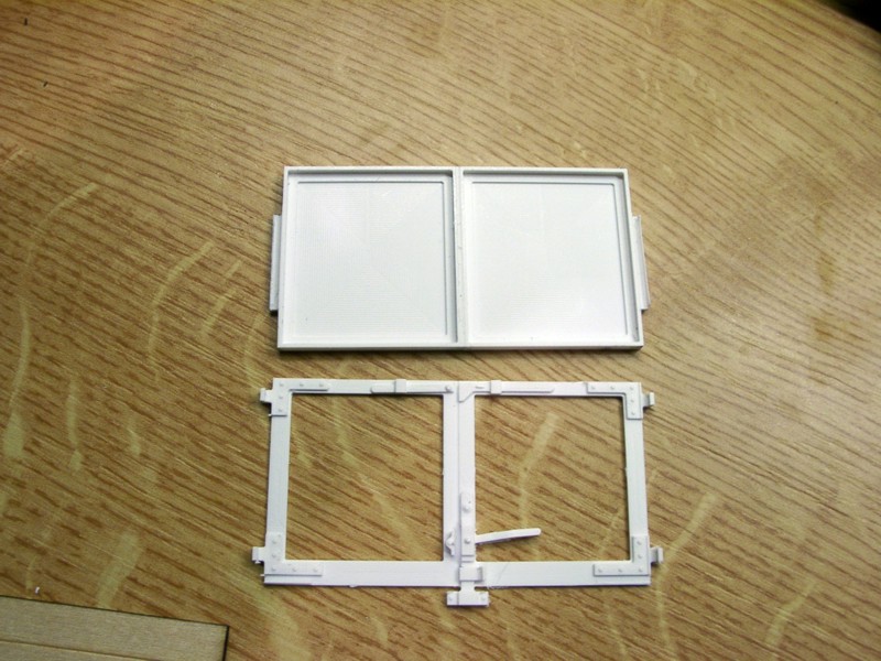

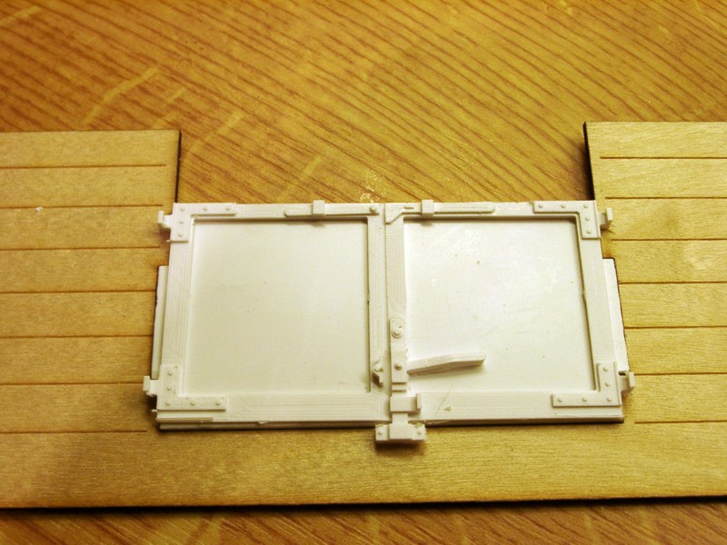

Mir fällt kein passender Text mehr ein.
Aber die Bilder sollten zum Nachbau des OOw anregen.
Und mein Versprechen habe ich erfüllt. Die Tür steht gefräst.
Feinheiten sind sicher noch zu verbessern und werden es auch. Aber das ist der erste Durchlauf.
Und morgen .......
Und morgen .......
