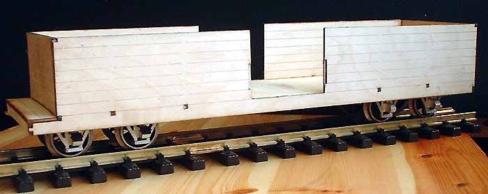

heute klingelte um 14.30 Uhr der UPS-Mann bei mir an der Tür und brachte das langersehnte Paket aus der Laserschmiede.
Das Öffnen des Paketes erinnerte mich an alte Zeiten, als die Westpakete aufgerissen wurden. :D :D :D :D
Jedenfalls gab es nur eine kurze schöpferische Kaffepause und dann wurde mittels Leim, Klammern, Lineal, Schraubendreher "zugeschlagen".
Herausgekommen ist der Rohbau für den 99-03-86.
Mit der hier vorgestellten Beschriftung sollten sich daraus einige der offenen Wagen herstellen lassen, wie z.B. der im folgenden Bild sichtbare.
Außerdem wurde einer dieser Wagen zu einem Schüttgutwagen umgebaut. Dafür soll der 2. noch vorhandene Wagenbausatz genutzt werden. Mit leichten Kompromissen läßt sich das Modell auch als Cabrio nutzen.
Nach dem Zusammenbau werden eventuelle Änderungen in die Laserdateien übernommen und der Bausatz steht dann unter http://www.Gartenbahn-Laserwagen.de.vu allen Interessenten zur Verfügung.

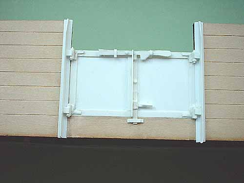

das schlechte Wetter wurde heute gleich für eine Fortführung des Wagenbaues genutzt.
Aus Polystyrol entstand eine Seitentür, die andere Seite folgt jetzt noch.
Aber ich bin überzeugt davon, dass hier noch eine schönere Türvariante "hereinprellbockt" :D :D :D

Prellbock
Beiträge: 1719
Wohnort: Im grünen Garten
Re: Gelaserte Wagen der Harzbahnen 2. Teil
Beitrag von Prellbock »
Hallo, 4ek
schick mir doch mal die CAD-Dateien für Dein Cuttermesser. Optisch ist da nicht mehr viel zu machen. :respekt:
Bis auf die paar Beulen, die unbedingt noch reingehören :oops:

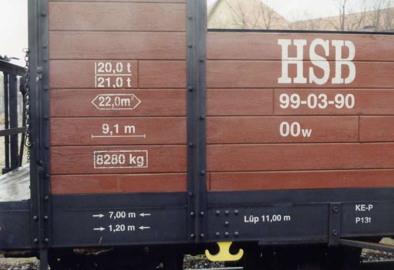

wer von Euch später aus dem Lasersatz das HSB Schienencabrio
99-03-90 basteln möchte, findet ein paar Vorbildfotos in meiner Galerie.
fotos/showgallery.php?cat=6130&ppuser=14&password=
Die Beschriftungen hatte nach diesen Vorbildfotos damals Heiner Pilz in Berlin für mich gemacht. Also dort kann man die Beschriftung sicherlich auch bestellen. http://www.plus-perfect-line.de/
3Vorbild (Dieter)

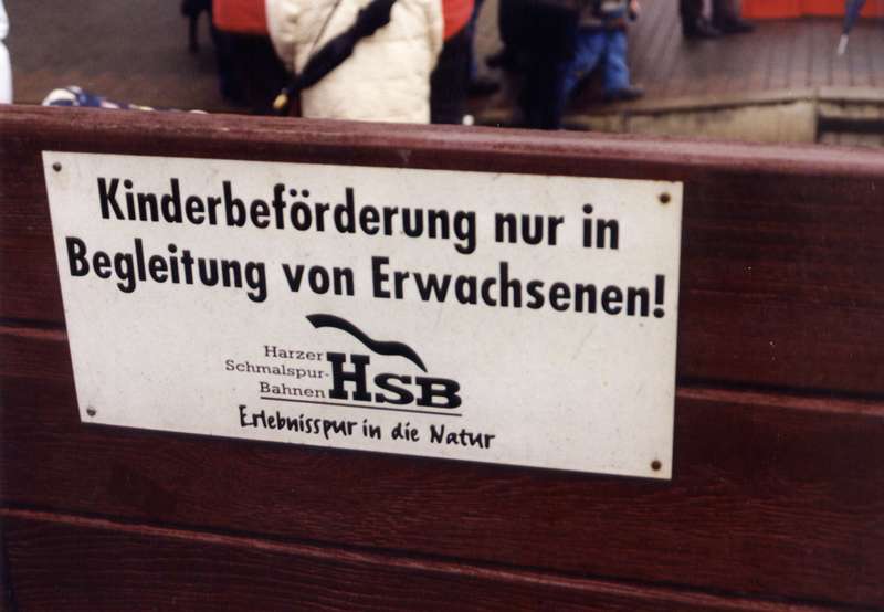

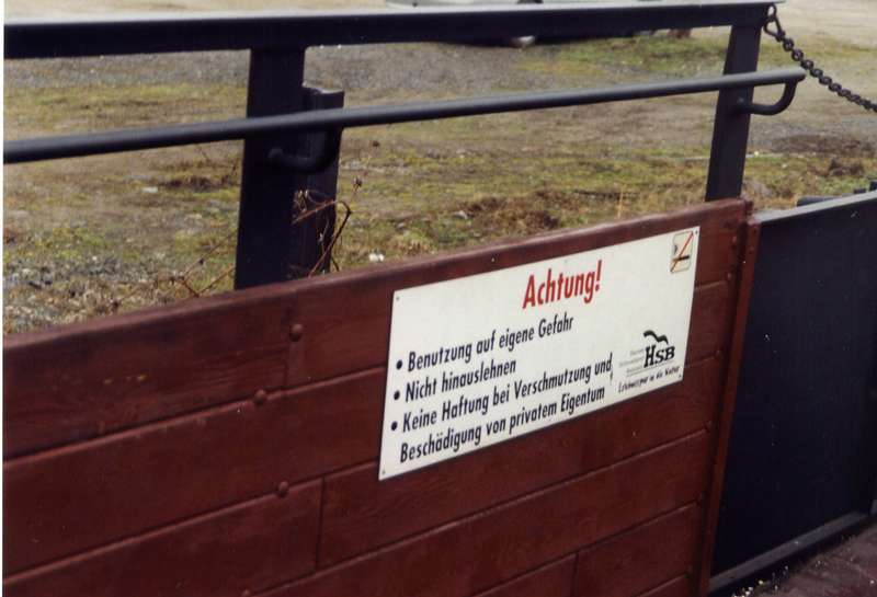

Innen gibt es auch noch ein paar Hinweisschilder.
8Schilder innen (Dieter)
9Schilder innen 2 (Dieter)
Die hatte ich mir auf dem PC selbst hingefummelt. Leider finde ich auf meinem PC's die Dateien nicht mehr. Ich suche aber weiter, wenn jemand von Euch diese benötigt.

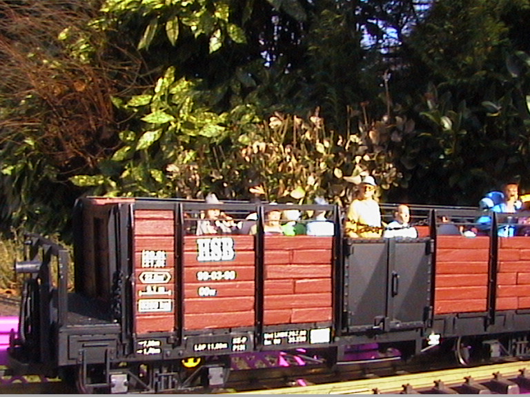

Was ich damals daraus gemacht habe kennt Ihr ja.
Modell2 (Dieter)
Da reizt es ja eigentlich, das mit dem kommenden Lasersatz noch einmal und besser zu machen.

Hallo Dieter,
Bei www.zugwerkstatt.de kannst Du die kompletten Schilder für die Cabrios und Offenen-/Schüttgutwagen bekommen. Eine Ansicht ist schon mal auf folgendem Link möglich:phpBB2/viewtopic.php?t=1963&highlight=b ... +harzwagen
Da sind auch die inneren Warnschilder vorhanden.
