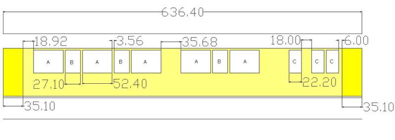

Von Cheyenne habe ich eine Skizze empfangen vom WR 3814. Ich habe versucht ein Ansicht zu machen mit die Fenster. Nur bin ich nicht sicher von die 3 Kleine Fenster am rechtse Seite. Kan jemand mir helfen oder controlieren ob die Abmessungen gut sind ?

Hallo Hans
die Skizze vom WR3813 zeigt drei kleine Fenster im Küchenbereich. In meinen Büchern kann ich aber nirgends ein Bild finden, welches den Speisewagen in diesem Zustand zeigt. Möglicherweise wurde da mal umgebaut. Auf allen alten Fotos sieht der Wagen und die Fenstereinteilung aber genau so aus, wie das Modell, welches Floedo hier eingestellt hat.
