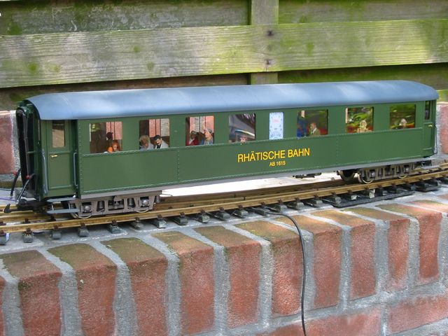

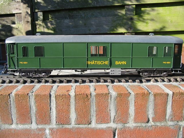

Hans_RhB
- Beiträge: 390
- Registriert: Mi 26. Mai 2004, 10:11
Re: Rh.B. Epoche 2 Vorbild und Modell
Ich baue auch einige Stahlwagen und die nachste wirdt eine Speisewagen WR 3813/3814. Die Modellen sind gebaut in gelastertes Messing und vielleicht gibt es Leute die intressiert sein bei die Gruppe Selbstbau.
ab 1615 (Hans_RhB)
bagage (Hans_RhB)
met vriendelijke groeten,
Hans
ab 1615 (Hans_RhB)
bagage (Hans_RhB)
Hans
