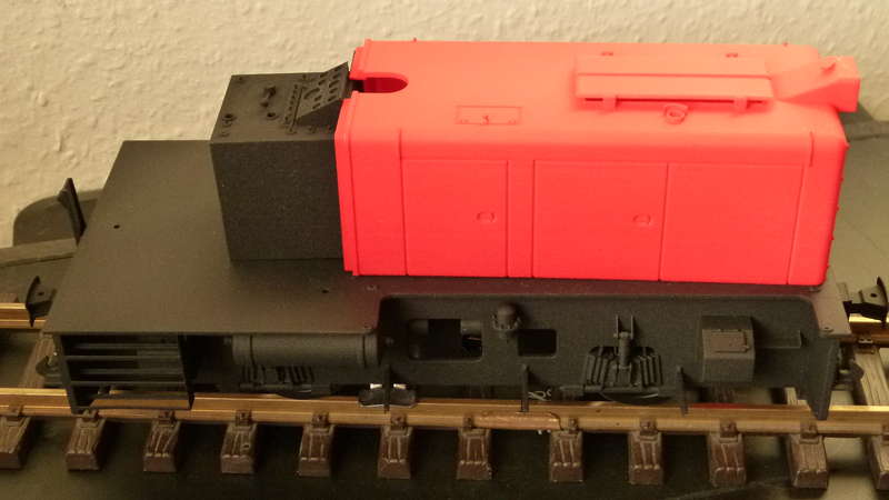

so, anläßlich des heutigen "Internationalen Kampftages der Arbeiterklasse".......ähm....Entschuldigung.......des "Tag der Arbeit" geht es hier mal weiter mit der roten Lok.
Zunächst kommen die Dateien für den Motorvorbau und das Steuerpult der Lok
P1120053 (viereka)
Vorn im Motorvorbau ist ein größerer dickerer Querbalken, in dem sich an den Außenseiten 2 Löcher befinden. Diese sollten aufgebohrt und mit Gewindebuchsen versehen werden. Somit kann man dann von unten durch den Rahmen Schrauben stecken und das Oberteil befestigen. Gleiches gilt auch für das Führerhaus, welches über den Vorbau "gestülpt" wird. Es besitzt vorn seitlich sowie hinten ebenfalls Löcher für Befestigungsmöglichkeiten.
P1120057 (viereka)
Bevor wieder jemand meckert, das Dach könnte etwas zu dünn sein, hängt vom Drucker ab. Zusätzlich sind oben am Dach noch Dachrinnen aus Messingprofil anzukleben, zum Drucken hätte die Materialstärke zur Zeit der Zeichnung zu dick sein müssen.
So, es folgt irgendwann noch der ganze Kleinteilkram. Falls hier etwas nicht passt bitte zur Abwechslung heute erstmal selber bei sich den Fehler suchen und nicht gleich mich mit massenhaften Bildschirmkopien, die Fehlermeldungen aufzeigen, als Deppen dastehen lassen.
Hans-Jürgen
und auch hier gilt:
Ich untersage hiermit die Nutzung der Dateien für den gewerblichen Zweck.
Sollte ich bei irgendeinem Kleinserienhersteller , der auf dem Gebiet der Gartenbahnen selber 3-D-Druckteile herstellt und vertreibt, Teile von mir entdecken werde ich dagegen gerichtlich vorgehen.
