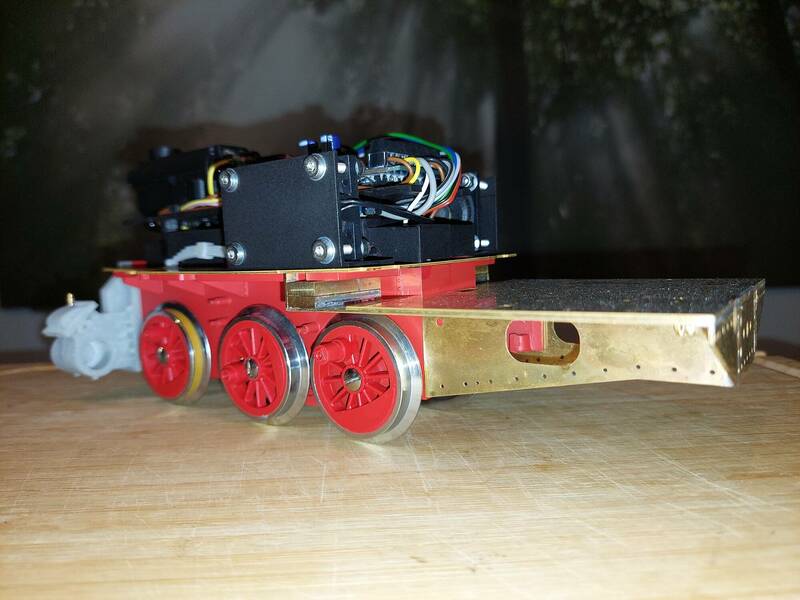

Noch ein kleiner Nachtrag zur Fahrzeugunterseite.
Nachdem ich mich bis anhin noch nicht ganz entscheiden konnte, wie die späteren Elektroanschlüsse für die Magnetsteckdosen, Führerhaus- und rückwärtige Spitzenbeleuchtung etc. sowie des Spannungspuffers (positionsabhängig!) verlaufen sollen, habe ich mich aus der Erfahrung des Zweitaufbaus heraus, für eine Fisch- & Fleischvariante entschieden.
Einerseits wollte ich keine durchgehenden Kabelverbindungen bis zum jeweiligen Endverbraucher und andererseits muss die Demontierbarkeit (spätere Trennmöglichkeit von Führerhaus und Fahrwerk), ohne den Lötkolben in die Hand nehmen zu müssen, gewährleistet sein. Neben den schon beim Fahrwerk vorgesehenen Kabeldurchgängen sollte also ein Schraubklemmenblock
8-fach und unsichtbar diese Funktion erfüllen, der zudem noch die Halterung für eine optionale Flaschenöfferkupplung erhielt.
Hier die Umsetzung als kurze Fotostrecke:
Bild 61: die Einzelteile plus Zusatzmuster (roh) für die Ansicht von unten (ZeTo74)
Bild 62: die Ausgangslage (ZeTo74)
Bild 63: Grundkörper mit 8-fach Schraubklemmenblock montiert (ZeTo74)
Bild 64: darüber liegende Klemm- und Fixierplatte (ZeTo74)
Bild 65: Funktionsidee (ZeTo74)
Gelber Doppelpfeil: Kabeldurchgang unter der Basisplatte zu den 4 rückwärtigen Klemmen
Blaue Pfeile: Durchgangsfräsungen zu den Magnetsteckdosenanschlüssen
Blaue Kreise: Standort der Magnetsteckdosen
Weisser Pfeil: Durchgangsbohrung für die Laternenanschlüsse bzw. Führerstandsbeleuchtung
Grünes Kreuz: Halterung für eine Flaschenöffnerkupplung
Bild 66: Endzustand, verschraubt (ZeTo74)
