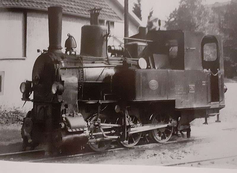

Lok 74 – das Objekt der Begierde (ZeTo74)
Bild 1
