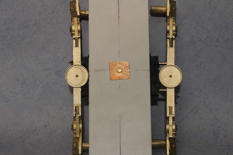

Die Anpassung der späteren Bodenplatte an die Kopfform(en).
Während viele für die Bodenplatte Metall verwenden, kommt bei mir wieder mein bevorzugter Werkstoff zum Einsatz:
SHET140174 (Kellerbahner)
Die 2 Seiten der (ersten) Bodenplatte wurden geschliffen
SHET140184 (Kellerbahner)
und die Löcher für die spätere Befestigung der Drehgestelle vermessen und gebohrt.
Letztere wurden von ihren Schleifschuhen befreit und stattdessen Stromabnehmer aus Kupferblech gebogen und angelötet:
SHET140255 (Kellerbahner)
Dazu natürlich auch die Kabel zum Dekoder und beide Drehgestelle mit der Bodenplatte verschraubt:
SHET140259 (Kellerbahner)
Und nach all den bisherigen Vorbereitungen dafür eine Stellprobe an bekannter Stelle:
SHET140320 (Kellerbahner)

mit Kupferstreifen als Stromabnehmer wirst du in deinen Drehgestellen nicht lang Freude haben. Kupfer ist weich und hat kaum federnde Eigenschaften. Bessere wären Stromabnehmer aus Phosphorbronceblech.

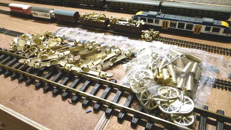

Die Gussabteilung der MAN hatte ja schon einiges vorproduziert und geliefert:

Die Federn aus passendem, ausgeglühtem Messingdraht zu biegen, eine zweite:
SHET140353 (Kellerbahner)
Und nach dem Motto was nicht passt wird passend gemacht
SHET140354 (Kellerbahner)
ergaben sich schließlich 4 x 2 passende Federabschnitte:
SHET140359 (Kellerbahner)
Die dann mit 2k-Kleber verklebt und danach gleich weitere Stoßdämpfer befestigt wurden:
SHET140369 (Kellerbahner)
Und jetzt mögen die Messing- und Lötspezis unter Euch wegklicken
SHET140375 (Kellerbahner)
SHET140376 (Kellerbahner)
SHET140377 (Kellerbahner)
SHET140378 (Kellerbahner)
aber es ging an die Befestigung der Sandfallrohre:
SHET140381 (Kellerbahner)
SHET140391 (Kellerbahner)
Die natürlich, so sie denn endlich fest verlötet waren, in Form gebogen wurden:
SHET140395 (Kellerbahner)
SHET140396 (Kellerbahner)
So, die Bohr- und Lötaktionen sind erst mal erledigt
… im nächsten Abschnitt, Gruß vom
