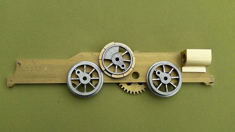

Inzwischen haben wir (d.h. mein Freund Dennis mit mir als sprachgesteuerte z-Achse) die Rahmenteile (CNC-) gefraest und ich habe mit den Zylindern angefangen:

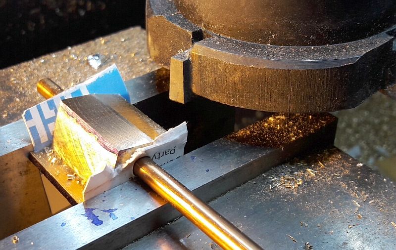

Die meisten Bohrungen sind schon an der anderen Seite angesenkt. Die zeige ich aber nicht, da wir dort einen kleinen "Unfall" hatten, der noch repariert werden muss :oops: . Programme machen naemlich das, was man programmiert und nicht unbedingt das, was man will. Die Radspeichen sind immer noch nicht versaeubert. Die Zylinder sind mal nicht mit der CNC-Fraese entstanden, sondern ganz konventionell. Fuer die Rundung am unteren Ende des Zylinders habe ich einen alten Trick angewandt: Eine Stange (Durchmesser gleichgueltig) wird durch die Zylinderbohrung gesteckt und der Rohling in kleinen Schritten gedreht und dabei ueberfraest. Damit entsteht eine Reihe von kleinen Facetten, die sehr einfach mit Feile und Schleifpapier versaeubert werden koennen:
Auch die Bremsschuhe sind schon mal entstanden. Sie wurden mit dem Laser ausgeschnitten und auf einer Vorrichtung verklebt:
Ich muss es nochmal wiederholen: Der Laser (40W CO2 aus China fuer etwa 400€) war einer der besten Investitionen meines Freundes. Obwohl Experten dieses Geraet als "Spielzeug" abtun, ist es bei uns seit mehreren Jahren in Betrieb und liefert beste Ergebnisse.

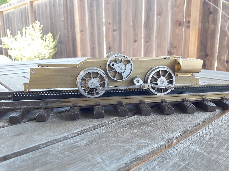

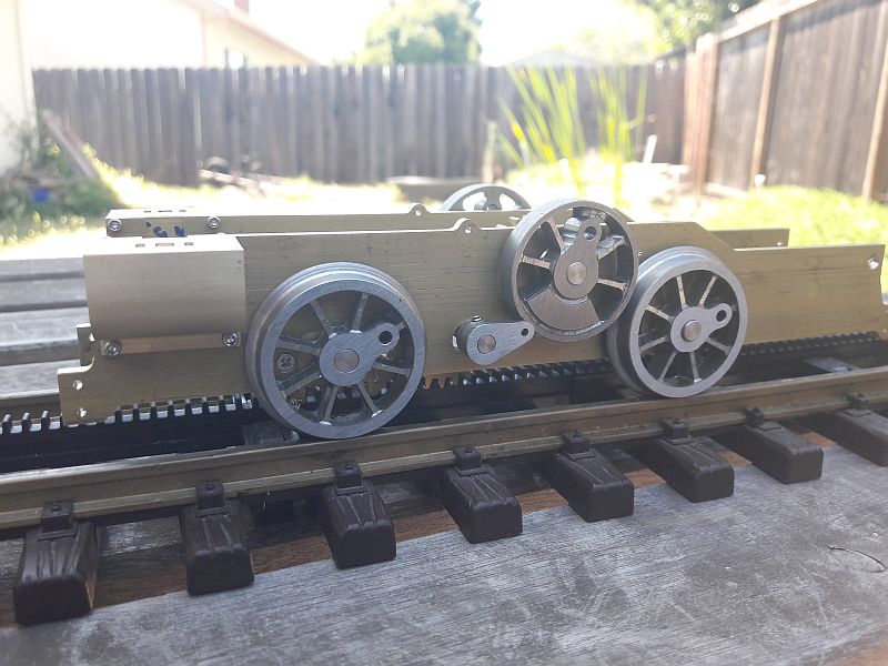

Eigentlich sollte das ein gemuetliches Projekt werden, aber zumindest zur Zeit wird daraus nichts :wink: . Mein Freund Dennis fragt mich jeden zweiten Tag, ob ich schon neue Teile konstruiert habe, die wir dann an unserem Werkstatttag am Donnerstag fraesen koennen. So habe ich jetzt praktisch alle CNC-Teile fuer ein rollendes Chassis mit den dazugehoerigen Drehteilen wie Achsen, Buchsen etc. Einzig allein meine chinesischen Freunde von Ebay haben mir die falschen Kugellager geschickt (8mm aussen, 3mm innen anstatt 8mm aussen,5mm innen); also gibt es eben jetzt nur ein "Holperchassis" . Alle Achsen (5mm) sind nur gesteckt und sitzen zum Teil in 8mm grossen Bohrungen - das uebertrifft noch bei Weitem die beruehmte "Farmpassung". Aber man kann jetzt inzwischen schon erkennen, was es mal werden soll:
Bis die richtigen Kugellager kommen, werde ich an den Zylindern arbeiten und die relativ ungewoehnliche Gooch-Steuerung konstruieren. Wahrscheinlich werde ich aber erstmal eine supereinfache Steuerung einbauen, um die Funktion der Lok auf der Zahnstange zu pruefen (z.B. Rutschkupplung erforderlich?)
@Norbert: Bei AtelierMB hatte ich gleich am Anfang gesucht. Von dieser Firma stammen auch die Raeder fuer meine Climax. Allerdings hat die Zahnradlok keine Laufraeder, sondern Treibraeder ohne Gegengewichte.

die Zylinder werden mit 4 Schrauben und Unterlagscheiben aus rostfreiem Stahl am Rahmen befestigt. Ich hoffe, das genuegt zur Isolation. Zylinderentwaesserung ist nach meiner Erfahrung bei einer so kleinen Lok - dazu mit Muschelschieber - nicht unbedingt notwendig. Falls erforderlich, werde ich automatische Ventile (die beruehmten mit der Kugel) einbauen. Uebrigens sind die richtigen Kugellager jetzt eingetroffen und eingebaut. Mit Hilfe von Beilagen an den Achslagern
konnte ich die Hoehe des Zahnrads so einstellen, dass es gerade noch ueber Schienenoberkante liegt - wichtig beim Ueberfahren von Weichen. Ein Vorteil dieser (Vorbild-)Konstruktion ist, dass das Zahnrad unabhaengig von den Treibraedern ist (ausgenommen natuerlich der identische Teilkreis/Raddurchmesser). Das Chassis laeuft hervorragend, auch auf der Zahnstange, eigentlich besser als ich gehofft hatte. Genuegend Spiel fuer Kurven etc. ist vorhanden.

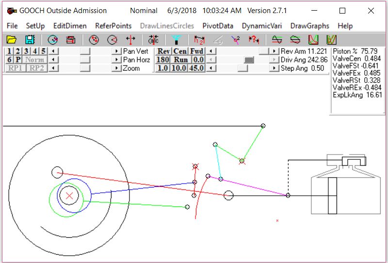

Die Gooch-Steuerung hat sich als ziemlich schwierig erwiesen, in erster Linie wegen des begrenzten Platzes. Die Steuerung selbst sieht so aus:

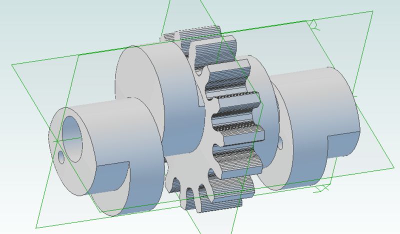

Das Hauptproblem ist, die vier Exzenter und das Antriebszahnrad unterzubringen und das Ganze leicht montierbar/demontierbar zu halten. Ausserdem wollte ich Kugellager fuer die Exzenter verwenden, da sich diese bei meinem Freund Bill sehr bewaehrt hatten. Bei meiner Betsy hatte ich Bronze auf Stahl verwendet, aber nach einigen Jahren Betrieb war die Bronze(!) voellig verschlissen. So sieht das jetzt aus:

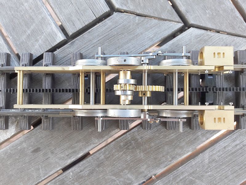

Die inneren Exzenter sind mit dem Zahnrad verstiftet und werden mit Madenschrauben durch das Zahnrad festgeklemmt. Durch die Stifte ist ein exakter 90° Versatz garantiert. Sollte dennoch eine Feinjustierung noetig sein, kann ich die Treib/Bremsraeder etwas verstellen. Die aeusseren Exzenter haben eigene Madenschrauben und koennen beliebig verstellt werden.
Die Exzenter sind eigentlich Drehteile, aber wir haben sie mit der CNC-Fraese hergestellt. Der Grund war, dass alle Bohrungen und Passflaechen dadurch exakt festliegen. Passung und Aufreiben der Stiftbohrungen war kein Problem. Auf dem Bild sind erst 2 Kugellager eingebaut und alle Achsen sind noch provisorisch.
Ausserdem haben wir inzwischen die Kuppelstangen gefraest und mit Bronzebuchsen versehen. Die engueltige Montage dieser Stangen und der Kurbelzapfen muss noch warten, bis die Treibstangen eingebaut sind.
Das Chassis rollte auf der Zahnstange weg, da offenbar der Tisch nicht ganz eben stand :) . Naechste Schritte sind die Treibstangen, Kolben und die diversen Bohrungen an den Zylindern.

Im letzten Bild deiner Zahnradlok fällt mir die "seltsame" Stellung der Kuppelstange auf. Fehlt da die Kuppelstange auf der Rückseite?
