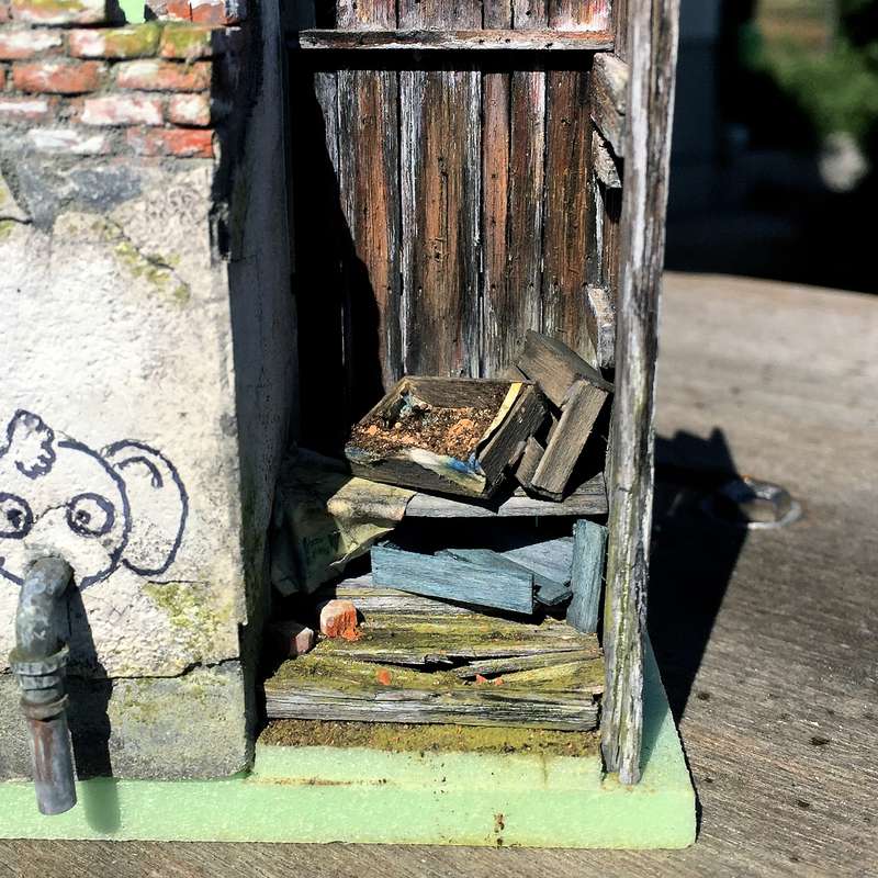

Die Holzkiste aus meinem vorletzten Beitrag, habe ich mit einer Zeitung ausgelegt und mit Humus gefüllt.
Die schimmlig, hellen Verfärbungen auf dem Humus, habe ich mit Pigmenten dargestellt.
Durch die Feuchtigkeit des Weissleim-Wasser Gemisches, welches ich zum verfestigen des Humus verwendet habe, hat sich die Holzkiste (fast wie geplant) verzogen, denn ich wollte so eine marode Kiste herstellen.
Neben der Kiste ist eine, auf den Mst. 1:35 verkleinerte, Zeitung zu sehen, welche ich hier auf normalem Kopierpapier ausgedruckt habe. Normalerweise drucke ich solche Zeitungen aber auf Zigarettenpapier aus, welches 9 Mal dünner ist, gegenüber dem 80 Gramm Papier.
IMG_8362_2 (Marcel)
Beste Grüsse Marcel

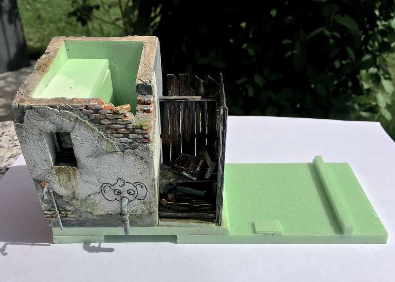

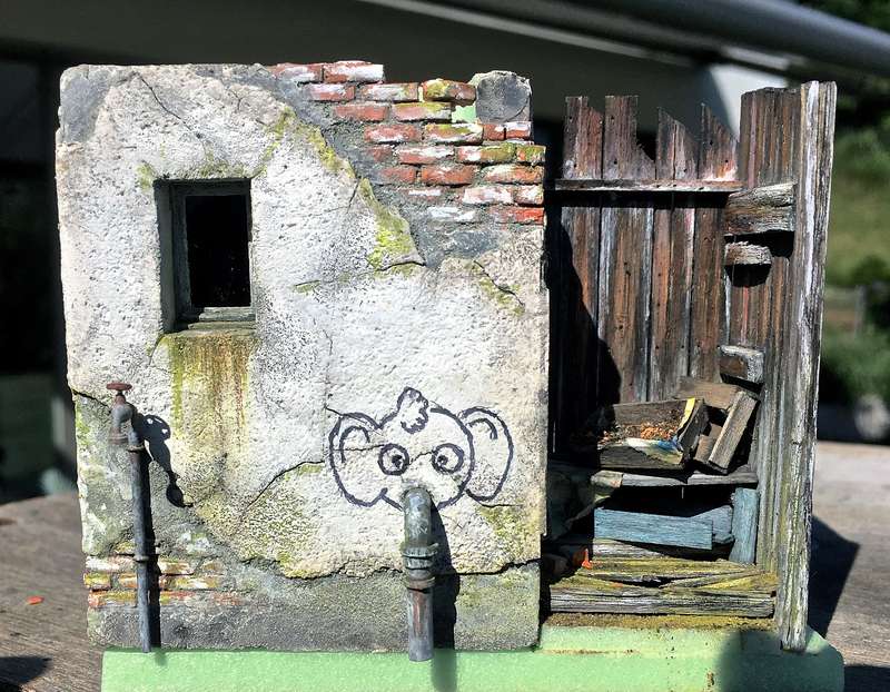

Getreu meiner Vorgehensweise, welche nicht unbedingt rationell ist, mir beim Bauen aber am meisten Spass macht, was für mich die Hauptsache ist, habe ich die zwischendurch gebauten Kistchen in der offenen Nische gelagert ... dies obwohl die restlichen Teile des Schuppens noch nicht vorhanden sind.
IMG_8365 (Marcel)
Hier die Gesamtansicht des Schuppens, nach den bisherigen Bauschritten
IMG_8368 (Marcel)
Beste Grüsse Marcel

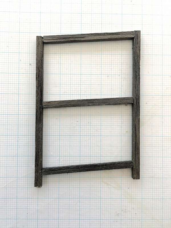

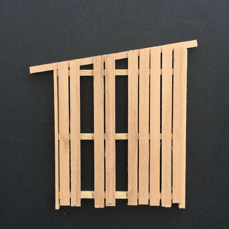

Für die Erweiterung des Schuppens auf der rechten Seite habe ich mit Lindenholzleisten (3,2 x 3,2 mm) diese Ständerkonstruktion gebaut, welche hier auch schon gebeizt ist. Dass diese ein wenig schief aussieht, muss so sein, denn ...
IMG_8384 (Marcel)
.... ich möchte diesen Effekt erzielen :

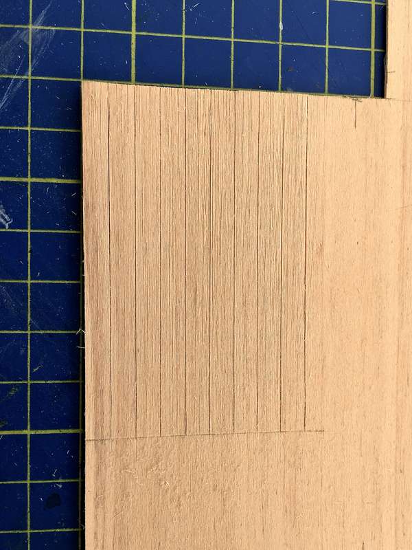

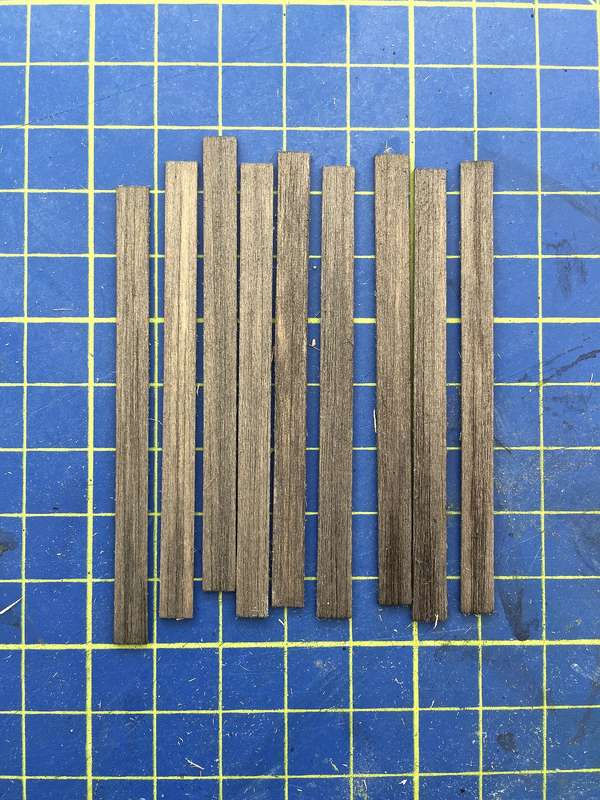

Aus 0,8 mm dickem Lindenholz schneide ich mir die Bretter für die Wandverkleidung. Die Bretter sind 5 mm breit und hier in der Foto bereits mal mit dem Cuttermesser ins Holz geritzt.
Vor dem endgültigen Ausschneiden, habe ich mit einer Stahldrahtbürste die Holzmaserung noch ein bisschen besser zur Geltung gebracht.
IMG_8387 (Marcel)
Nach dem kompletten Ausschneiden, der Bretter, habe ich diese allseitig gebeizt (Farbton Eiche Dunkel)
IMG_8390 (Marcel)

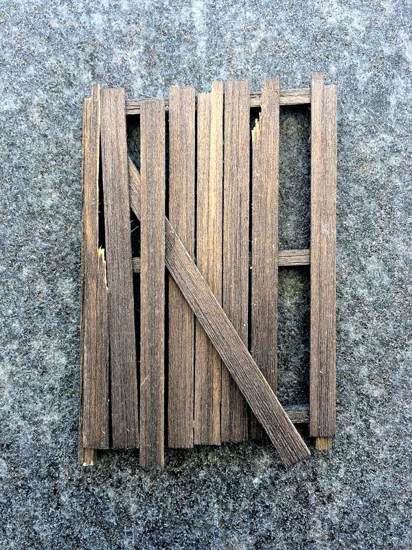

Mit Weissleim habe ich die Bretter auf auf die Ständerkonstruktion geklebt.

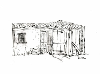

Bei der Lage der Bretter habe ich mich ziemlich genau an meine Ideenskizze vom Februar 2017 gehalten
Die feinen Fasern, welche bei den Brettern noch zu sehen sind, kann man am besten mit einem Feuerzeug wegbrennen ... (aber mit der nötigen Vorsicht, damit man nicht gleich die ganze Wand abfackelt).
IMG_8405 (Marcel)

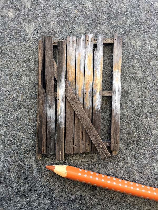

Der erste Schritt der Verwitterung. Weisse Wasserfarbe, welche ich mit dem Pinsel aufgetragen habe ...
Die Nagellöcher habe ich mit einer kleinen Nadel ins Holz gedrückt. Auch wenn ein Brett fehlt, sind die Nagellöcher trotzdem im Balken und im Brett da ...
IMG_8407 (Marcel)

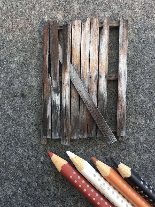

Für den nächsten Alterungsschritt habe ich einen Buntstift verwendet, so wie dies hier zu sehen ist.
IMG_8412 (Marcel)

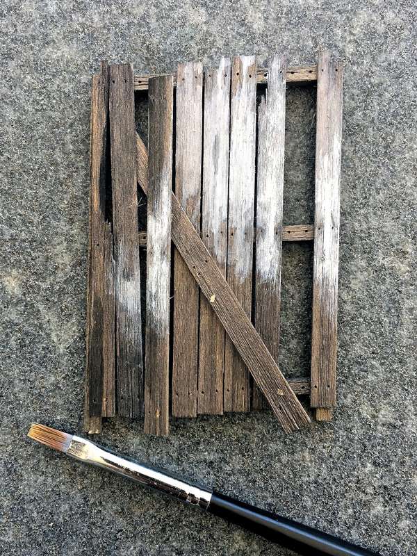

Mit weiteren Buntstiften habe ich noch ein paar andere Farben hinzugefügt.
IMG_8418 (Marcel)
Mit Wasserfarbe und mit grünen und weissen Pigmenten, habe ich versucht, der Holzwand noch ein bisschen mehr Leben einzuhauchen ...
Mit Bohrer und Nadel habe ich auch noch ein paar zusätzliche Astlöcher gebohrt, resp. gestochen ...
Fürs Erste ist die Wand vorläufig fertig, so dass ich diese nun mit den anderen Teilen zusammenbauen kann.
IMG_4715 (Marcel)

Seit der Planung, habe ich in der Zwischenzeit den Standort des Schuppens auf dem Diorama geändert, so dass diese Seitenwand nicht mehr direkt zu sehen ist, wenn der Schuppen fertig im Diorama eingebaut ist. Aus diesem Grund baue ich diese Wand nicht so wie gezeichnet, sondern in einer viel einfacheren Ausführung, wie hier zu sehen ist.
IMG_8446 (Marcel)

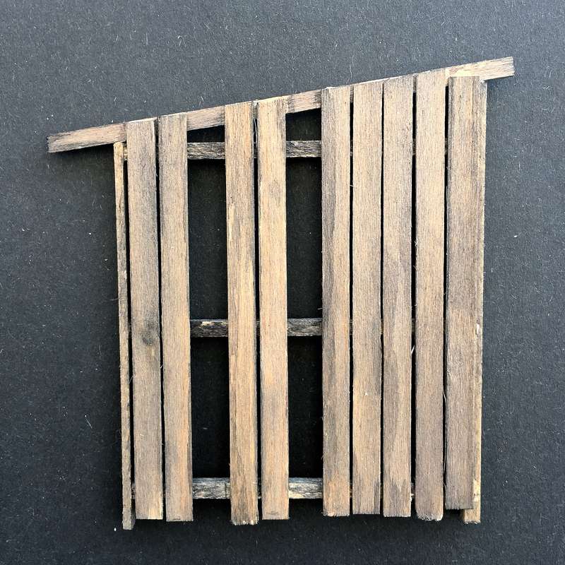

Die Lindenholzbretter und -balken habe ich gebeizt mit dem Farbton "Eiche dunkel"
IMG_8450 (Marcel)

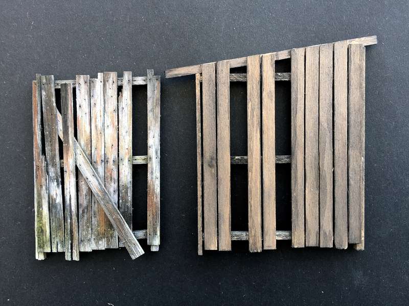

Wie ich bereits erwähnt habe, wird die rechte Seitenwand des Schuppens auf dem Diorama nicht mehr direkt sichtbar sein. Aus diesem Grund habe ich diese einfacher gebaut, gegenüber der gezeichneten Version. Die Hölzer werde ich aus diesem Grund auch nicht verwittern und bearbeiten, wie ich dies noch bei der Frontwand getan habe.
So sind auf diesem Bild die zwei unterschiedlichen Ausführungen noch nebeneinander liegend zu sehen, bevor ich diese zusammenbaue.
IMG_8451 (Marcel)
Die 2 Holzwände, habe ich übers Eck mit Weissleim geklebt und anschliessend auf der vorgesehenen Stelle (auf die zuvor aufgeklebten Schaumstoffstreifen) angeklebt.
IMG_8455 (Marcel)
