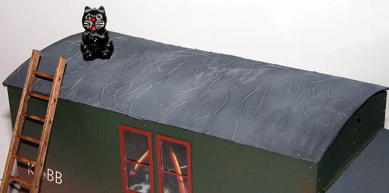

Tach Mathias Harzkamel,
ich weiß, Du bist schon mal mit so´ner komischen Harz Mallett über die Selfkantgleise gebrettert.
Da hast Du vermutlich übersehen, die stellen Fotografen, die den Tod nicht fürchten, sogar lange Leitern zur Verfügung. Und da Dachgestaltung sowieso von den meisten Modellbauern ignoriert wird, sehe ich ab und an mal nach, was ich da für meine Welt machen könnte.
Manchmal schwebe ich aber auch über den Dingen, um mir ein Bild zu machen:
Hapag Dach (Otter1)
Jetzt weiß Fido z.B. wie er das Dach seines EsHa Hapag Wagens gestalten kann. Viel gibt es gestalterisch nicht her. Nur ein paar Flicken und Flecken.
Beiträge: 6499
Re: Wagendächer
Otter1 hat geschrieben: Jetzt weiß Fido z.B. wie er das Dach seines EsHa Hapag Wagens gestalten kann. Viel gibt es gestalterisch nicht her. Nur ein paar Flicken und Flecken.
Hi Otter,
herzlichen Dank! Das Bild wird mir sehr helfen.

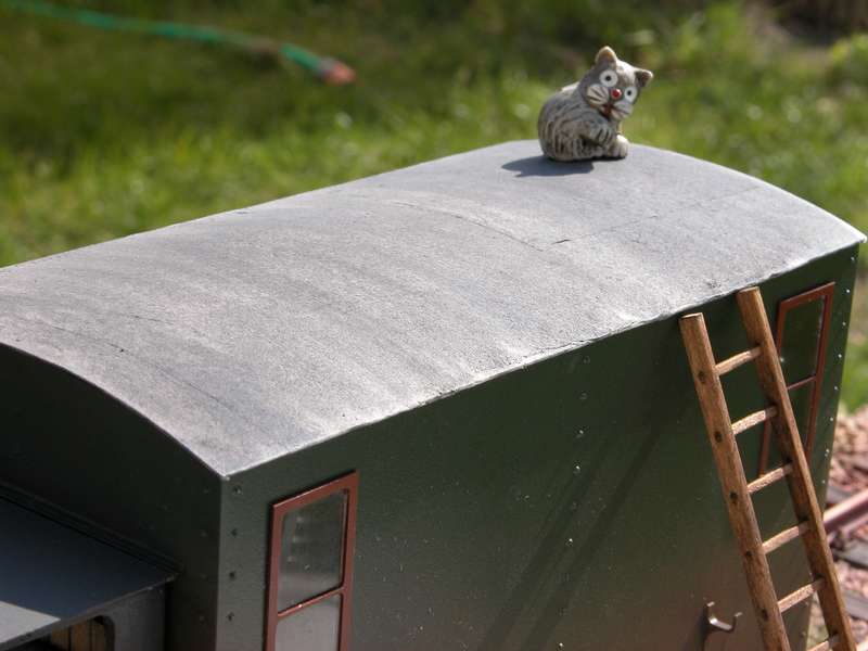

Re: Wagendächer
Beitrag von Otter1 »
Tach,
hier ist ein Dach von einem PW, der 1914 in der Waggonfabrik Rastatt gebaut worden ist.
MEG Dach (Otter1)
Das Dach besteht aus Längsbrettern, die mit mehreren Schichten Dachpappe
belegt sind. Die Pappenfugen sind verklebt und nicht mit Teer gedichtet.
Teilweise sind Schichten abgerissen, was der Dachoberfläche eine interessante Struktur gibt.

Re: Wagendächer
und hier ein neues Dach von mir:
Es ist die Taschentuchmethode, wie sie Torsten bereits beschrieben hat. Das Dach ist mit extrem verdünnter schwarzer Farbe mehrmals lackiert und somit die Struktur herausgearbeitet. Anschließend habe ich mit dem Airbrush eine dünne Schicht zementgrauer Farbe aufgebracht. Die Falten sind etwas zu heftig geworden, daher werde ich die Falten beim nächstenmal herausziehen.
Beiträge: 2301
Re: Wagendächer
Hallo Fido
das Dach sieht schon sehr vielversprechend aus.Diene Draisine wird damit sicher ein Schmuckstückle.Und wie ich sehe warst Du fleissig und hast auch schon die Fensterrahmen eingesetzt.Nur weiter so :ja: :top:
Beiträge: 6499
Re: Wagendächer
Hi Marco,
ja, die Drasine ist fast fertig. Die letzten Details und Fenster werden mir auf die Messe in Dortmund geliefert. Für das Dach musste ich aber "Prügel" einstecken, daher ist die Pappe schon wieder unten und heute abend gibt's den nächsten Versuch.
Beiträge: 6499
Re: Wagendächer
ich haben fertig:
Dach Version 1.1, nun auch ohne Falten. Das sieht doch schon besser aus. Diesmal habe ich das Taschentuch (nur zwei Lagen) erst in Ponalwasser eingeweicht und dann auf das Dach gelegt. So sind die Falten leicht herauszuziehen.
Beiträge: 2370
Re: Wagendächer
Hi Fido,
das sieht doch ganz hervorglänzend aus. :gut:
Die Mühe das Dach nochmals anzufertigen hat sich absolut gelohnt. :biggthumpup: Besonders gut gefällt mir der etwas angefressene Rand. Vielleicht könnte es aber noch etwas mehr Schmutz vertragen :?: :gruebel:
Gruß vom Stoffel :scherzkeks:
Beiträge: 6499
Re: Wagendächer
Stoffel hat geschrieben:H
Hi Stoffel,
Danke auch. Aber wie machen wir denn den Schmutz? Etwas braune Farbe mit dem Airbrush? Ein Vor-Bild eines mit Plane bespannten Dachs würde mir weiterhelfen.
