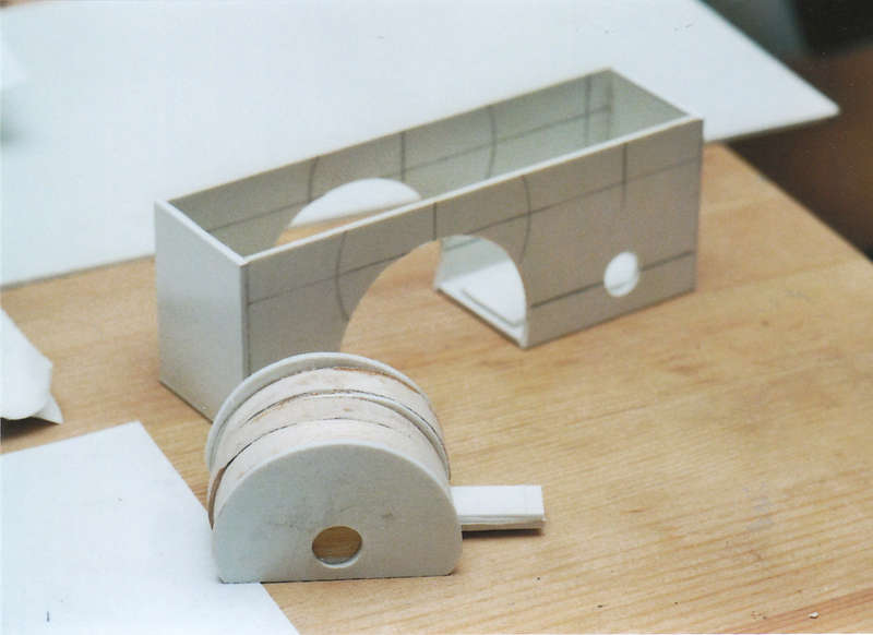

jetzt müssen alle Feinmechaniker, Vorbild- und Antriebsexperten stark sein :surprised: :irre: :gaga: ... - oder wegklicken :scherzkeks: :versteck: .
:arrow: Die schon angekündigte 1C1 Lösung wird umgesetzt:
SHE57015 (Kellerbahner)

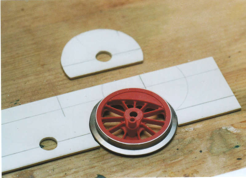

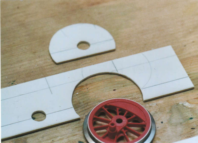

Im den Rahmenseiten der 57 werden bei der ersten und letzten Achse die Rundung der LGB-Räder abgezeichet
SHE57016 (Kellerbahner)
und ausgeschnitten

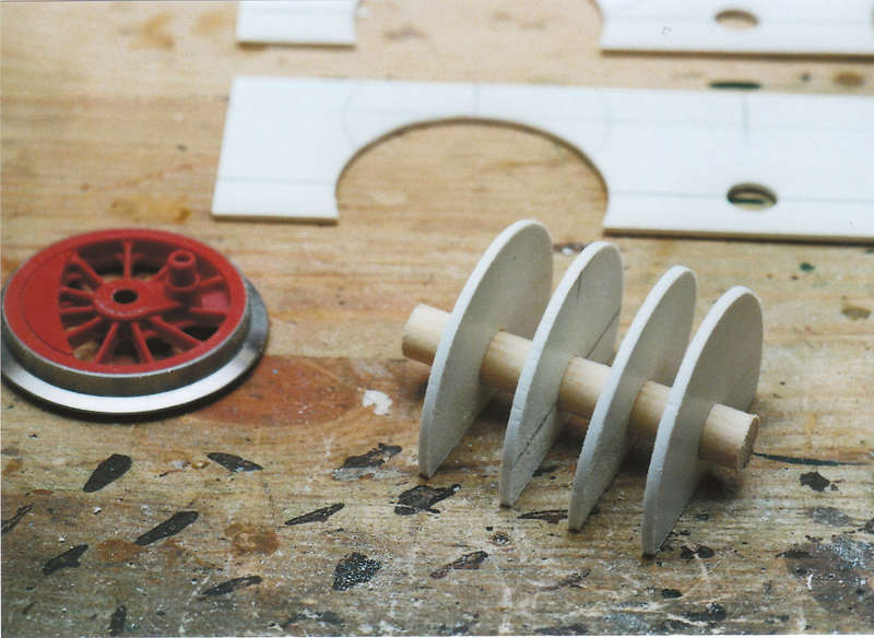

SHE57017 (Kellerbahner)

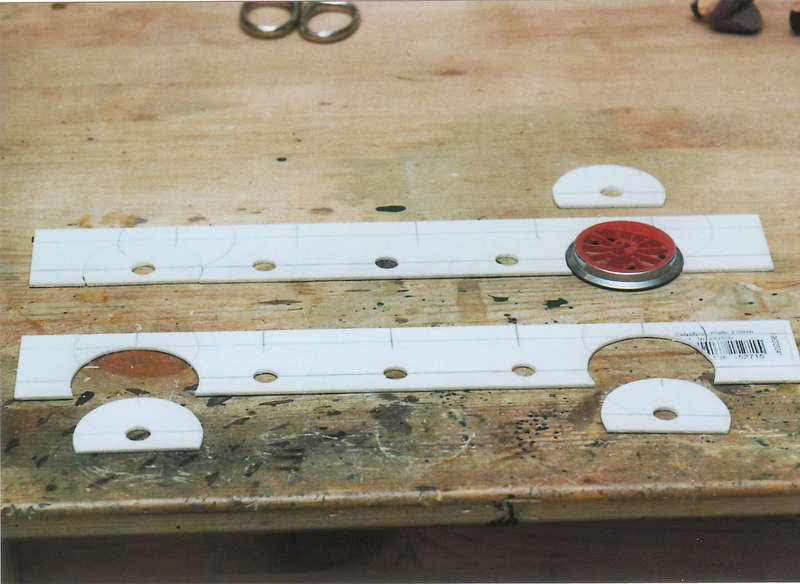

so, daß 4 Stücke
SHE57018 (Kellerbahner)
für den Bau von 2 Laufachsengestellen vorhanden sind

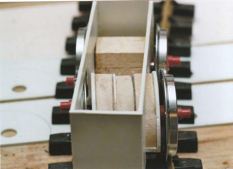

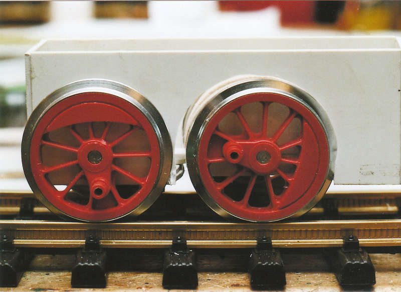

SHE57021 (Kellerbahner)
die provisorisch erst mal mit Balsaholzstücken gefüllt werden um die Laufeigenschaften und Kurvengängigkeit zu prüfen
SHE57023 (Kellerbahner)
Das scheint zu funktionieren :kleeblatt: - vor allem wenn man mit Bild 13 vergleicht wird ersichtlich welcher Radius von so einem langen Rahmen bzw. Achsstand auch noch bei R3 ´geschafft´ werden muß.
Jedenfalls erfolgten erst mal ausgiebige Test´fahrten´ mit einem Testrahmen aber schon richtigem Achsstand:
Ansicht von vorne:

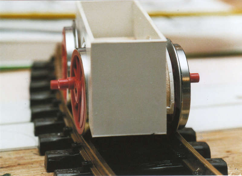

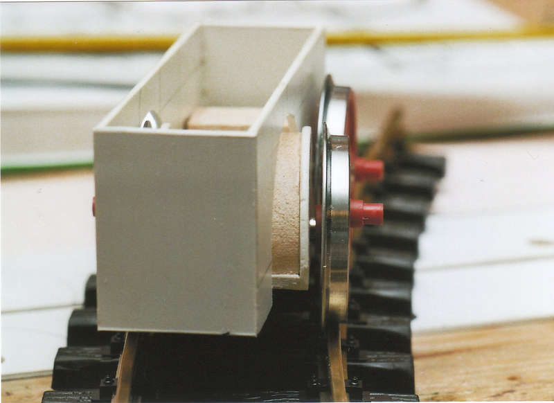

SHE57024 (Kellerbahner)
von ´hinten´:
SHE57025 (Kellerbahner)

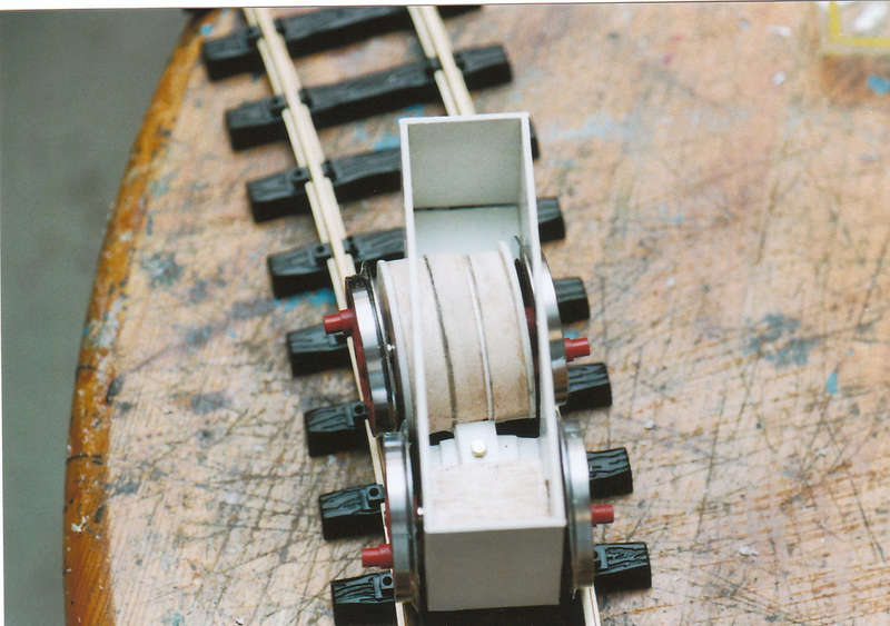

und von oben:
SHE57026 (Kellerbahner)
Hier wird die Auslenkung besonders deutlich ... :augenauf:
Deshalb müssen die Ausschnitte an den Rahmenseiten auch noch angepasst werden, damit es nirgends klemmt oder hakt:

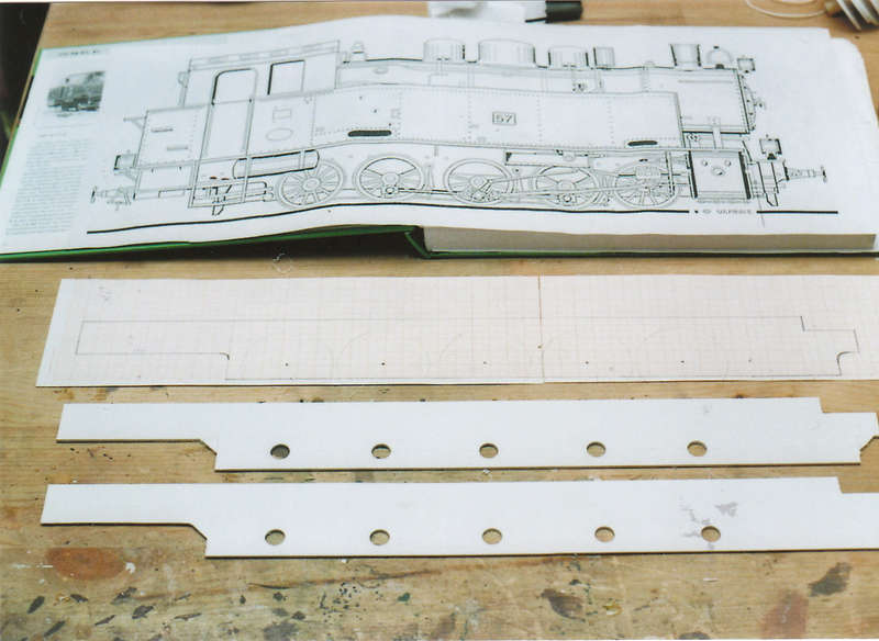

jetzt ist der Rahmen dran ... dessen Seitenteile in Bild 22 zu sehen sind:
SHE57022 (Kellerbahner)
Im Gegensatz zum kurzen 2-Achs-Rahmen des Testprovisoriums hat der Rahmen der 57 in 1 : 22,5 doch eine ordentliche Länge (mehr als 40 cm).
Und die Rahmenseiten aus PS ´wabbeln´ natürlich, im Gegensatz z. B. zu verlötetem Messing, viel stärker. Also wird eine Lösung für die Rahmenstabilität nötig:
