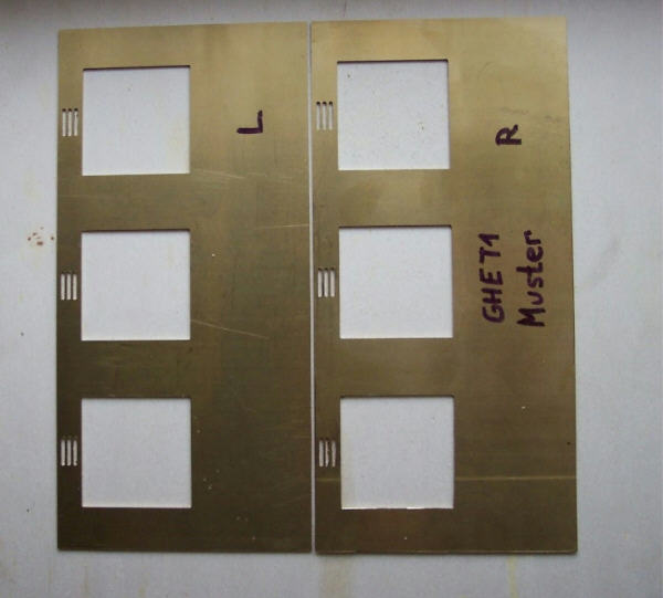

Beiträge: 2307
Re: Triebwagen GHE T1 als Selbstbauprojekt
Hallöle Fido
die Zeichnungen von Thomas Engel sind nun als CNC Datensätze aufbereitet mit einigen kleinen Modifikationen.Heute gings dann mit dem fräsen los.
Soeben aus der Fräse gepurzelt:
Leider hat meine Fräse beim fräsen der Front und Rück "Schnautzen" den Geist aufgegeben.Die y Achse klemmt dermaßen das da ne größere Zerlegeaktion fällig wird da der Schrittmotor es nicht mehr packt(die Achsklemmung ist aber offen).
:x :x :x :x :x :x
Da freut man sich einmal das man alles Dateien fertig hat und die Fräse streikt.
Es wäre ja zu schön gewesen heute einen fertigen Triebwagenkasten aufm Tisch stehen zu haben und dann :( :( :(
Naja dann werde ich einen Wartungs und Reperaturtag einlegen müssen wenn ich nächste Woche frei habe.
Ein neuer Blechhalter wird dann auch gleich gebastelt da der alte Schwächen zeigt.Schließlich muß der ja nicht nur T1 Triebwagen fräsen sondern auch HF 110 C Teilchen :D
Wenn die Fräse wieder läuft gehts wie folgt weiter:
Zusammenbau und Prüfung der Musterteile.Danach geht die Dachgrundform wenn diese auf den Mustertriebwagen passt an Harzerroller.
