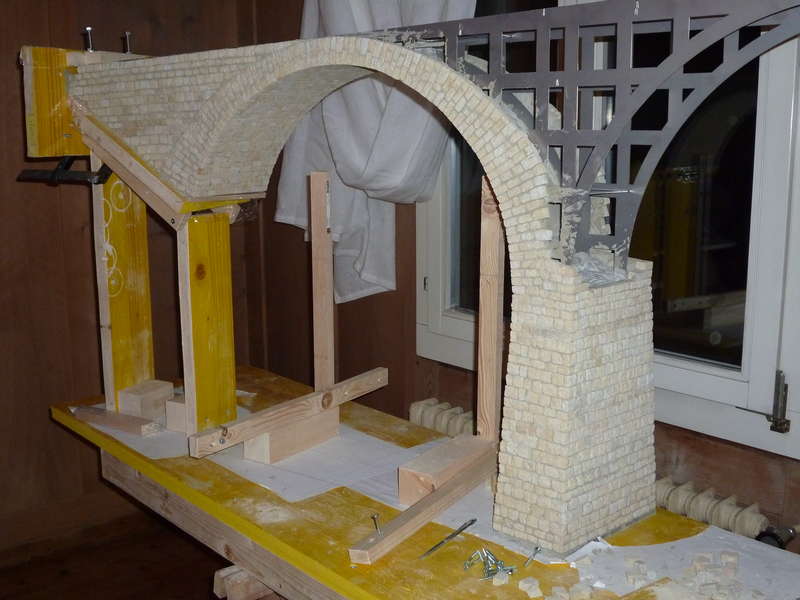

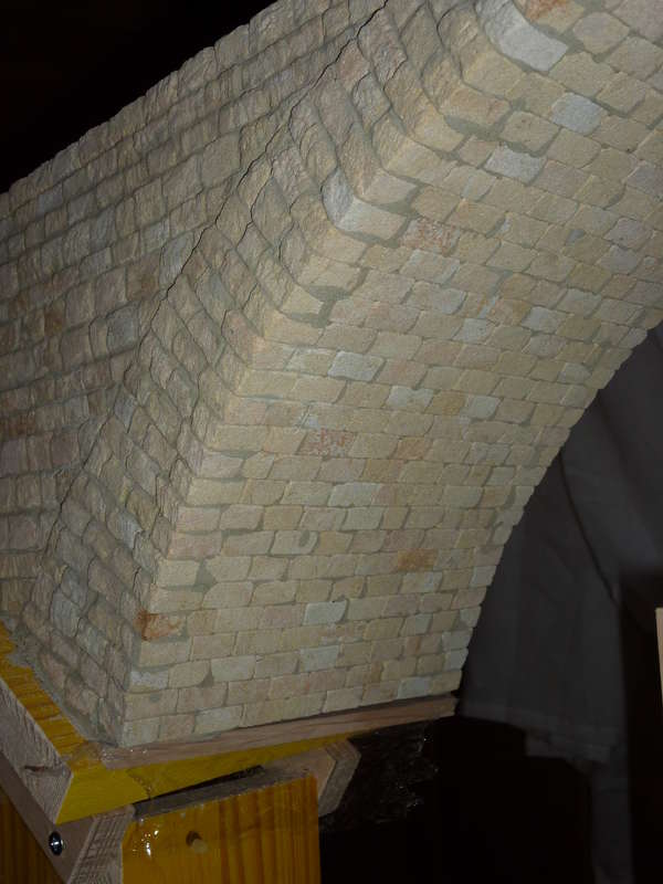

leider hatte ich die letzten Tage wenig Zeit für meine Brücke. Doch ganz untätig war ich nicht, einfach das Tempo musste ich etwas zurücknehmen :|
Doch seht selbst: Das talseitige Ende der Brücke ist erstellt und das Lehrgerüst entfernt.
Lehrgerüst entfernt (MOB)
Talseitiges Ende gemauert (MOB)
Ausgegossen ist vorerst nur die (im Bild) linke Hälfte des Bogens. Solange die Brücke nicht unbedacht angehoben wird reicht dies aber völlig. Und nur schon wegen dem inzwischen erreichten Gewicht ist unbedacht so gut wie ausgeschlossen.
Auf dem einen Bild ist deutlich zu erkennen, dass die Fugen bei der Bogeninnenseite noch einiges an Nacharbeit erfordern. Da ist an einigen Stellen etwas viel Mörtel nach unten gequetscht worden... aber lieber so, als Spalten und Ritzen in den Fugen, schliesslich wird die Brücke auch im Winter draussen sein. Diese unschönen Stellen zu beseitigen ist nicht schwer, einfach eine weitere "Sträflingsarbeit".
Die Brücke wird noch um 3 Steinreihen höher, wobei die oberste zugleich den "Gehweg" bildet. Doch diese werde ich mir wohl bis ganz zum Schluss aufheben. Zunächst wird das Lehrgerüst gereinigt und am anderen Ende der Brücke aufgebaut. Und dann geht das Ganze von vorne los.
wünsche eine gute Nacht
Urs

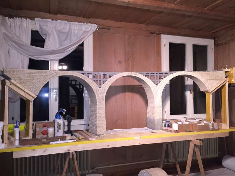

endlich... ein weiteres Etappenziel ist geschafft:
alle 3 Bogen gemauert (MOB)
Die schwierigen Stellen sind also geschafft. Der Rest ist jetzt schon fast Routine und Steine habe ich noch ausreichend... bloss neue Feilen muss ich mir besorgen. Ich hab bis jetzt mit dem Einpassen der einzelnen Steine schon 6 grobe Feilen stumpf gewetzt :/
Die verbauten Steine habe ich übrigens nicht gezählt. Nur, alleine die obersten 3 (noch zu mauernden) Steinreihen machen zusammen eine Länge von 15,6m - das sind etwa 780 Steine. Das Ganze dauert also noch eine Weile. Und so bleibt noch genug Zeit mir Gedanken zu machen, wie ich das Brückengeländer befestigen werde.
