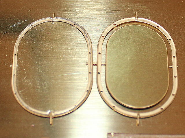

Das Projekt ist nicht tot und mühsam geht es an den Details weiter.
Heute sind die Fensterrahmen angekommen; eine provisorisch eingelegte Scheibe lässt das Prinzip (hoffentlich) erkennen:
An die Scheiben muss ich allerdings nochmal ran - das war nicht zu Ende gedacht ... :idea: .

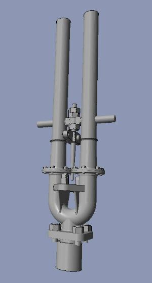

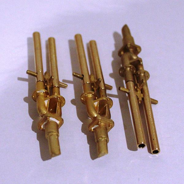

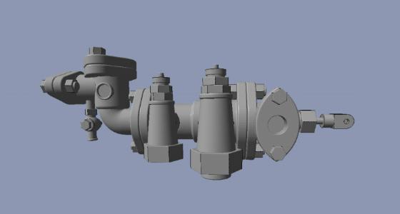

In der Theorie sind inzwischen auch das Ramsbottom-Ventil und die Pumpen weit fortgeschritten:
Gruß aus der Ersten Charlottenburger Kleinlokomotivenmanufactur.

:wink: das Ramsbottom und der Injektor sehen gut aus. Bei meinen T3 Fensterrahmen mache ich es genau so, nur fräse ich gleich die Muttern von der Außenseite mit an.
Gruß Alfred

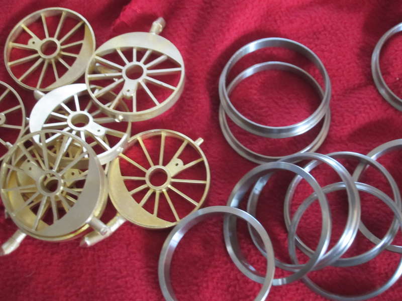

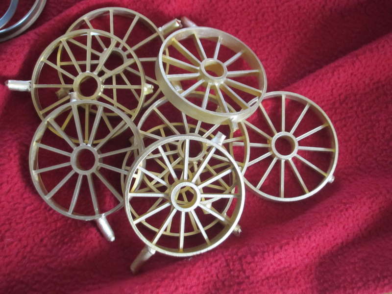

es weihnachtet sehr:
Radsterne preussische T0 (Eisenbahnfreak)
Die Radsterne sehen super aus, danke fuer Deine tolle Arbeit. Sowieso ist das, was Du da auf die Beine stellst allererste Sahne!
Radreifen habe ich inzwischen auch sodass meine Suesse auch bald auf eigenen Beinen stehen kann:
Radreifen und Radsterne (Eisenbahnfreak)
Leider sind es ein paar mehr geworden, als ich selbst im Moment benoetige, aber da wird sich schon ein Projekt finden...
Vielen Dank fuer Deine tolle Arbeit,
Joachim

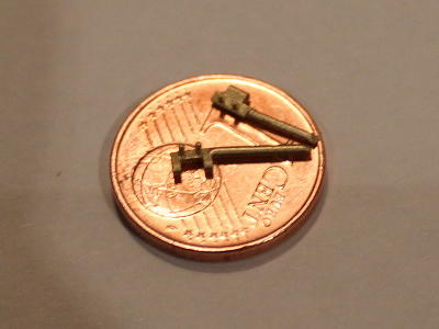

ich dachte, dass sich im Maßstab 1:22,5 die Möglichkeit bietet, alle Klappen und Türen funktionstüchtig zu gestalten.
In der Konsequenz würde das heißen, dass je Lok 18 Scharniere = 36 Gussteile gebraucht werden:
Im Moment bin ich mir allerdings nicht ganz sicher, ob ich mir das richtig überlegt habe :roll: :shock:.
Fakt ist jedenfalls, dass ich mir eine neue Brille besorgen muss ... .
Gruß Andreas
Re: Preußische T 0 ohne Gepäckabteil
Hallo Andreas,
Ist doch schön das man mit den Aufgaben wächst und einem immer mehr möglich wird.
Nur wie du schon festgestellt hast wenn einem da nur nicht die Augen grenzen setzen würden.
Wenn es ganz klein wird nehme ich diese.
Auf jeden Fall Gratulation und Anerkennung für deine Arbeit.
