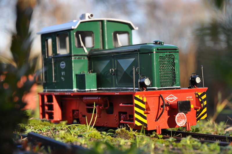

auch wenn es lange still war um meinen Deutz-Diesel geht es, wenn auch in sehr kleinen Schritten, weiter.
Der bisher letzte Schritt war die Beschriftung der Lok als "V1" mit dem Namen "Lisa". Bei der Beschriftung handelt es sich um Teile des Beschriftungssatzes von Tobias Feld http://www.feld-grossbahn.de/index.php/ für die MOB Variante dieser Maschine. Der Name wurde mit einem Faserstift geschrieben.
Deutz Diesel "V1" "Lisa" (Schienenbus)
Deutz Diesel "V1" "Lisa" 1 (Schienenbus)
Die Bilder habe ich gerade bei echtem Bruchhausener Weihnachtswetter gemacht...
Was nun noch fehlt ist der Innenausbau des Führerstandes. Dazu möchte ich aber Fotowetter abwarten um das Vorbild vor dem Lokschuppen in Bru-Vi ablichten zu können.
