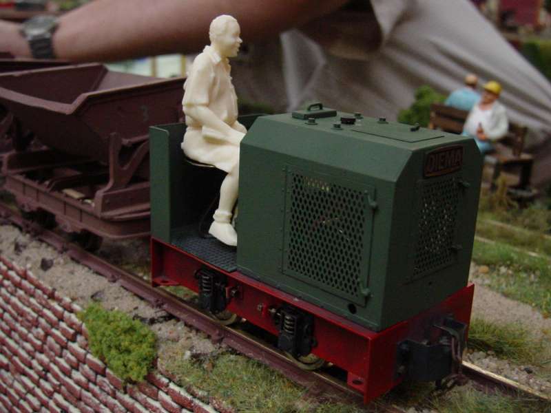

Zugegeben die Ueberschrift stimmt nicht ganz, denn um weitere Erfahrungen für den Selbstbau zu sammeln habe ich die folgende Figur nicht neu- sondern nur umgebaut.

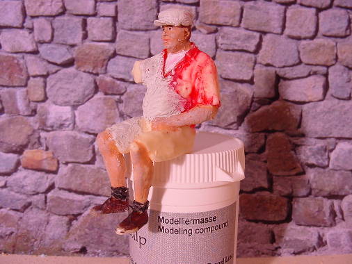

Nach dem Zersägen der Ursprungsfigur (Resin), habe ich die Teile mit 1mm Löchern versehen und mit 1mm Messingdraht in anderer Position wieder zusammengefügt. Mit 2K Epoxy (Milliput) habe ich die Lücken wieder zugespachtelt und zudem ein paar Kilo Winterspeck auf die Hüften gelegt, sowie einige andere Details dazumodelliert. Die Farbgebung erfolgte mit Akrylfarben.

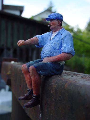

Ich bin mit dem Ergebnis noch nicht zufrieden, habe aber aus den gemachten Fehlern schon einiges für die nächste Figur dazugelernt.
Hier die Ursprungsfigur auf einer Diema DL6
Nach den ersten Bauschritten (die rote Hemdfarbe hat mir plötzlich nicht mehr gefallen darum habe ich sie später auf blau geändert)
Lokführer noch ohne Lok (Marcel)
Chris
Beiträge: 401
Re: Figurenselbstbau
Beitrag von Chris »
Hallo Marcel,
gut gelungene Figur,besonders da sie nicht wie eine Speckschwarte glaenzt.Viele machen den fehler mit Glanzfarben zu pinseln und das ganze dann so zu belassen.Fuer die selbst bemalten Figuren verwende ich immer figure flat ( aus der Spruehdose)als letzten Farbauftrag.Das bricht allen Glanz und bringt die Schatten besser hervor.
Gruss Chris :D 8) 8) 8)
Otter1
Beiträge: 2168
Wohnort: Krähwinkel
Beitrag von Otter1 »
Tach,
Klasse Figur. Jetzt fehlt bloss noch eine LED im Stumpen
Und natürlich ein Rauchgenerator. Die Dinger, die mit Loks ausgeliefert werden, wären gerade ausreichend.
Kniffo
Beiträge: 133
Wohnort: Dresden
Beitrag von Kniffo »
Hallo Marcel,
Dein Männekieken sieht prima aus. Die Proportionen (auch in seiner Gewichtsklasse) stimmen einfach, nach dem was man sieht. Ich hab mich auch mal an Personen versucht, aber das waren schlimme Mutanten welche bald in die Mülltonne umzogen.
Viele Grüße aus DD
Frank
