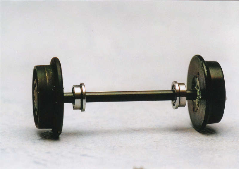

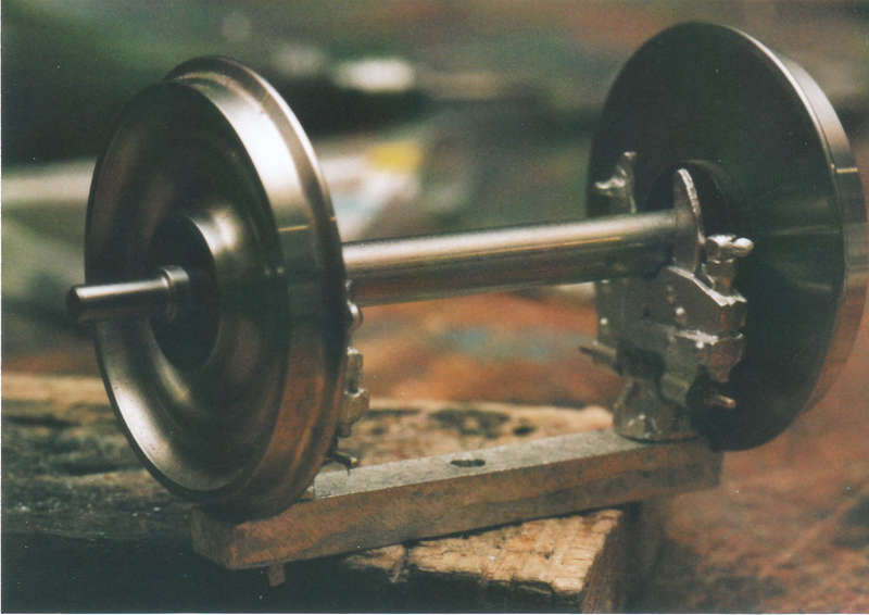

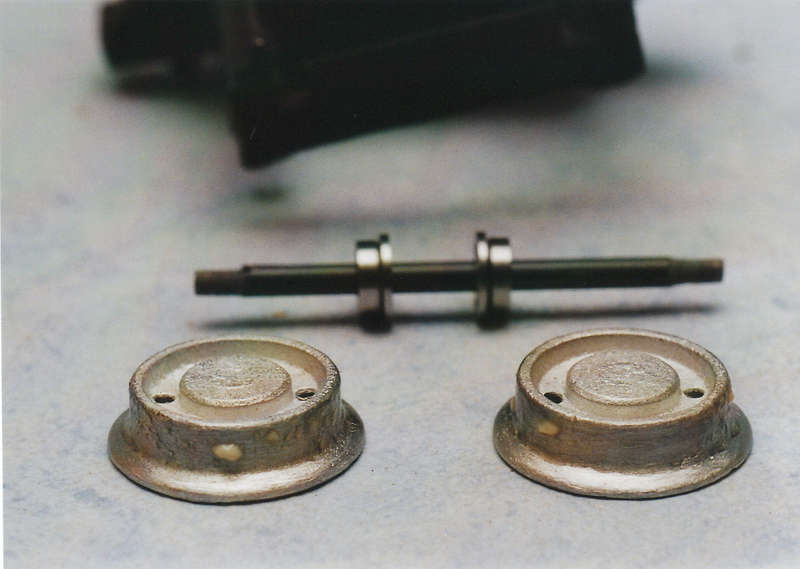

die Feldbahnachsen nur in die Öffnungen der Querträger einzulegen ist keine gute Lösung. Die Reibung ist zu stark auch ohne Beladung.

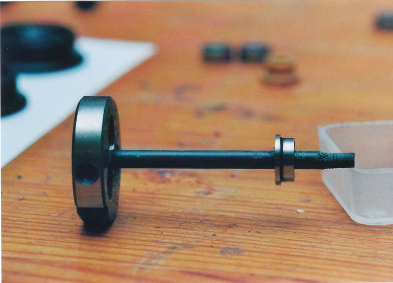

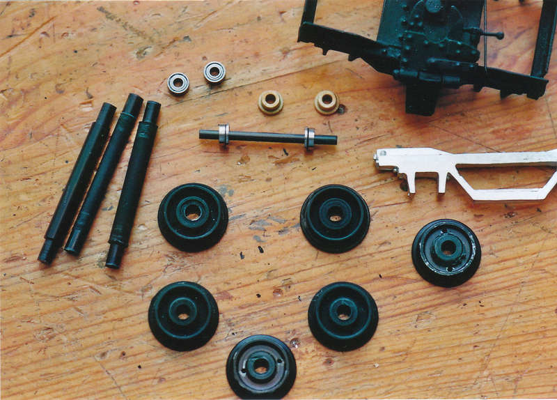

Es mußte also eine Alternative her: ein erster Versuch mich an Kugellager zu wagen ...
rb50 (Kellerbahner)
Die Räder abgezogen, verschiedene Lager ausprobiert und ein Stück Kohlefaserstab als Achse verwendet.
Erster Lerneffekt - das Schneiden von Gewinden in Kohlefaser ist verbesserungsfähig:

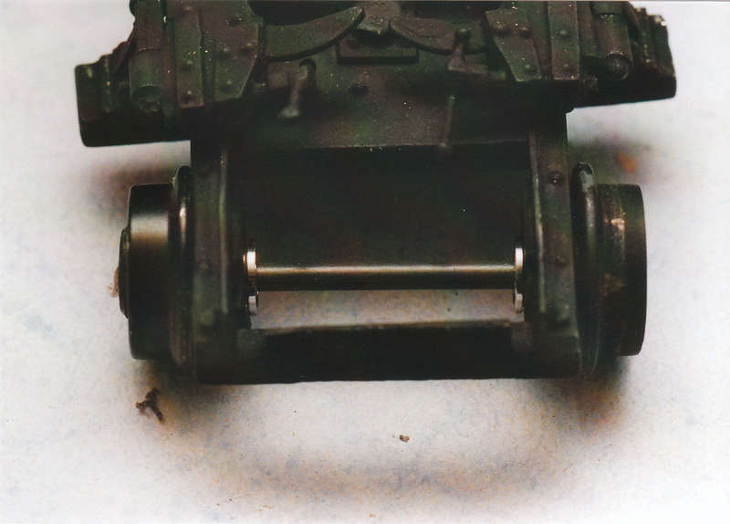

rb52 (Kellerbahner)
Aber die Kugellager paßten gut auf die neue Achse und die Räder konnten provisorisch befestigt werden ...:
rb53 (Kellerbahner)
... um sie am Rollbock auszuprobieren
rb55 (Kellerbahner)
Das funktioniert schon recht gut und die gerändelten Lager können am Rand des Achshalterungen angeklebt werden:
rb56 (Kellerbahner)

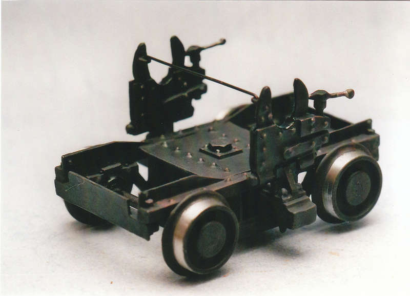

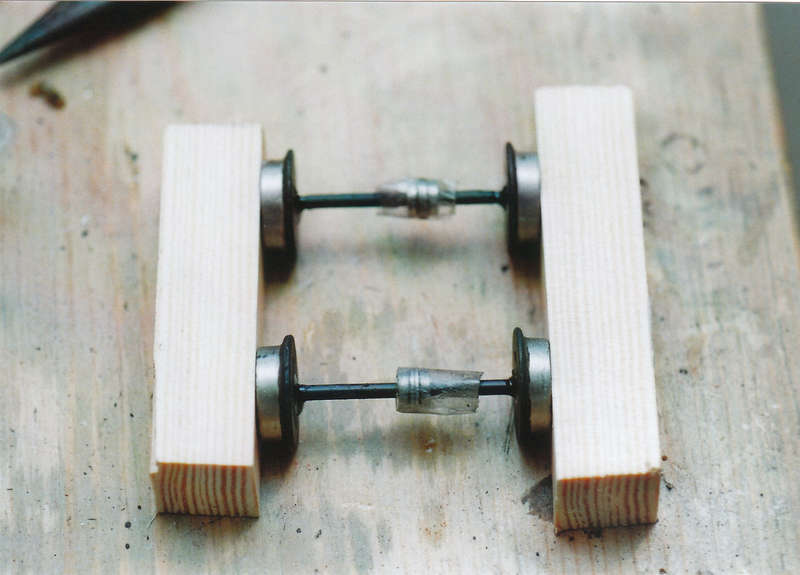

Dennoch ein zweiter Versuch: die Räder selbst zu giessen ...:
rb57 (Kellerbahner)
rb59 (Kellerbahner)
... und an den Achsen zu befestigen:
rb61 (Kellerbahner)
Danach konnten die Achsen vorsichtig mit 2K-Kleber in die Achshalter eingeklebt werden:
rb62 (Kellerbahner)

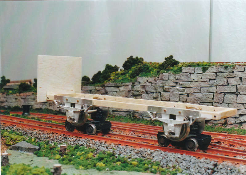

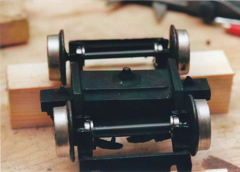

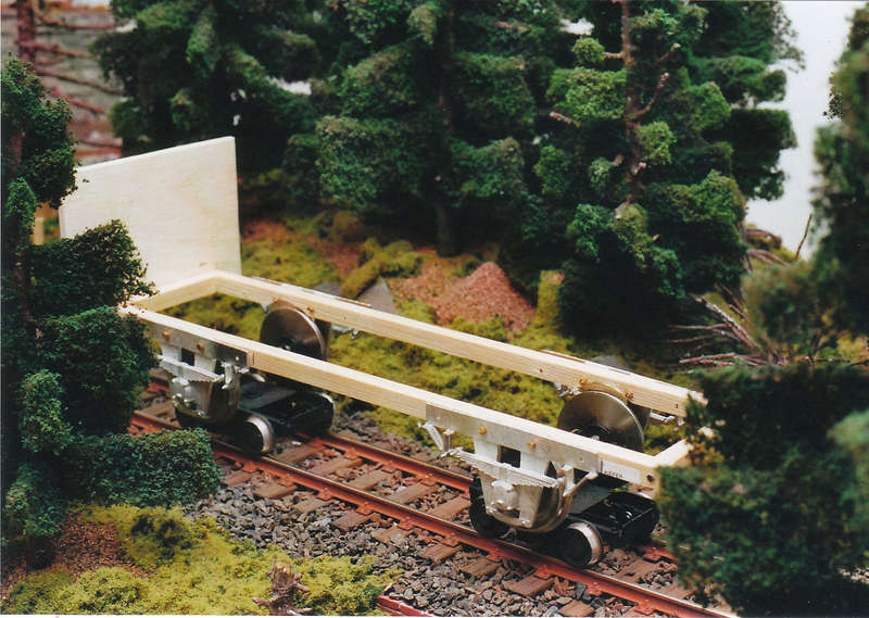

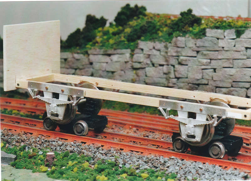

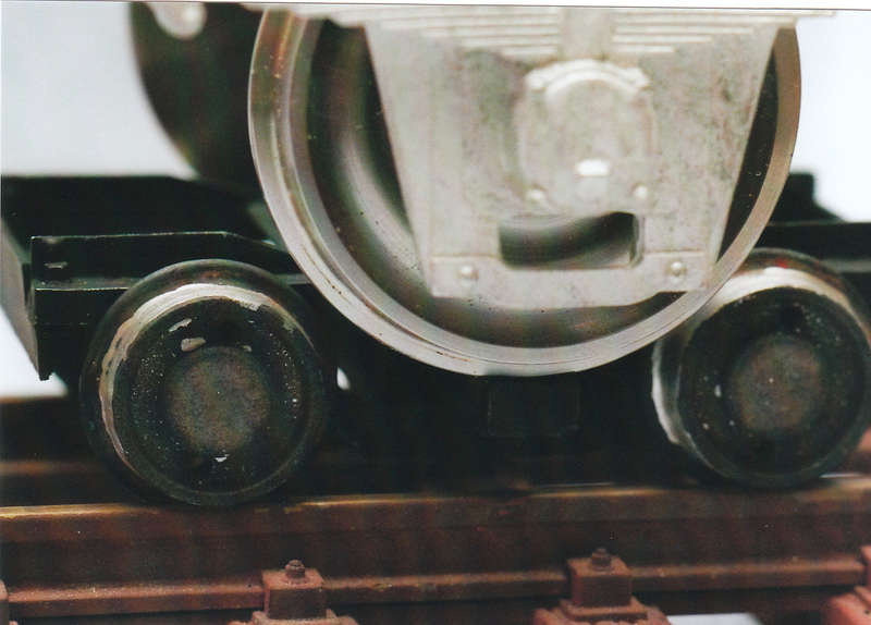

Auf einem Probegleis rollen die Böcke ganz gut:
rb63 (Kellerbahner)
Platz ist noch ausreichend vorhanden, nichts stößt an:
rb64 (Kellerbahner)

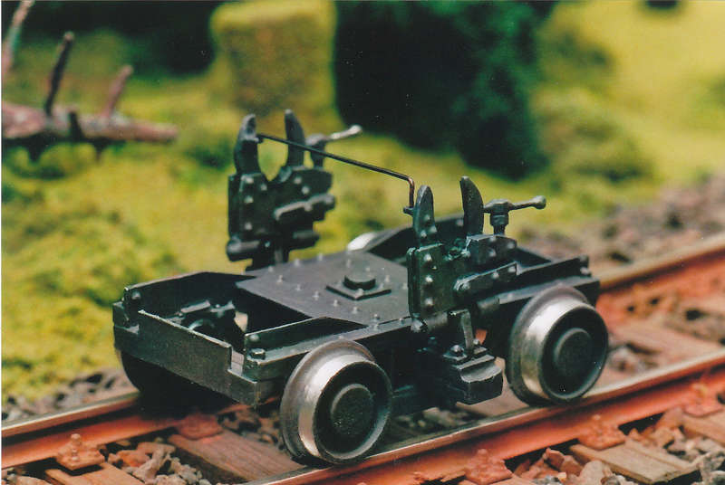

Also die Gabeln gesichert ...:
rb66 (Kellerbahner)
... und mit dem SpurII-Wagenprovisorium die erste Testfahrt im Knaupsholz:
rb67 (Kellerbahner)
Und im Waldsegment die Prüfung ob das genügend Platz zu den Bäumen ist:
rb68 (Kellerbahner)
Das sieht doch gar nicht schlecht aus. Jetzt muß "nur" noch der Zwischenwagen fertig werden, damit angekuppelt werden kann und eine Alternative zum Provisorium gefunden werden.

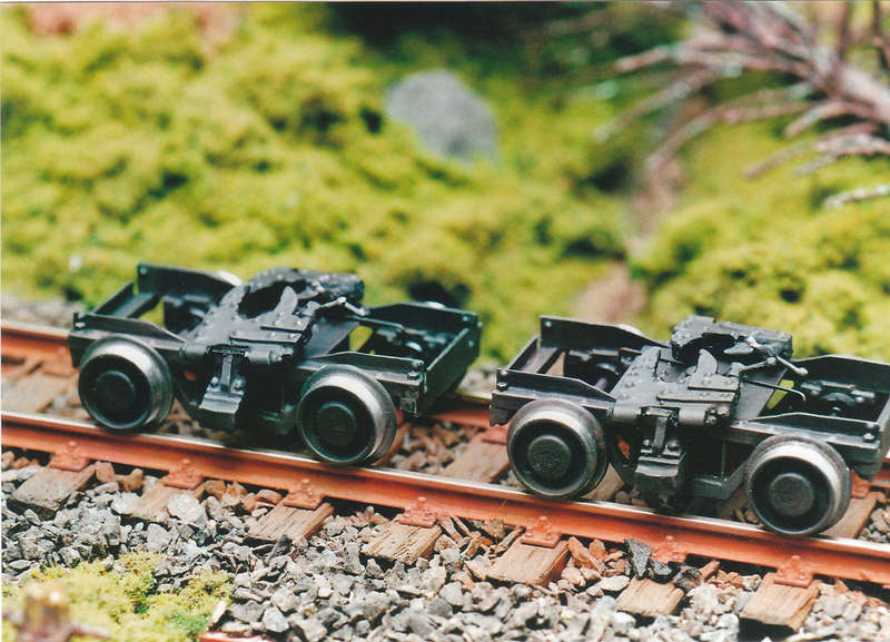

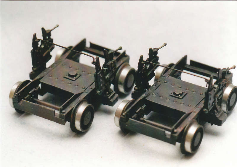

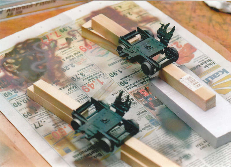

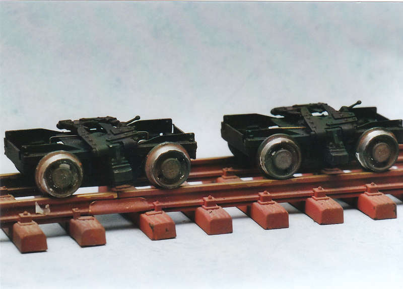

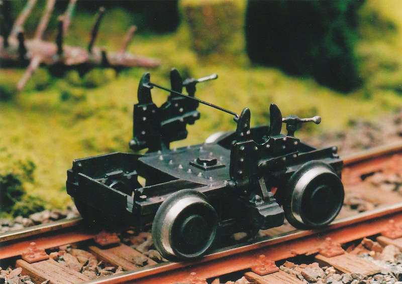

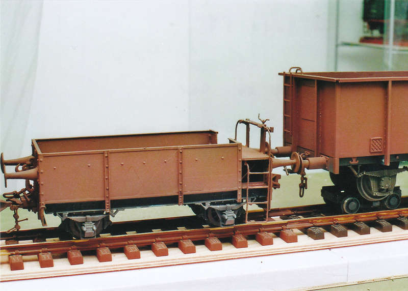

die bisher nur mattschwarz gefärbten Rollböcke bekamen jetzt ihr benutztes Aussehen durch den dezenten Auftrag von verschiedenen Braun- und Erdtönen mittels Airbrush:
rb69 (Kellerbahner)
Das Ergebnis sieht dann so aus:
Rollbock 1 ...
rb70 (Kellerbahner)
... und 2:
rb71 (Kellerbahner)
Und als "Pärchen":
rb72 (Kellerbahner)
Und auf dem Waldsegment:
rb73 (Kellerbahner)
mit aufgeklappten Gabeln
rb74 (Kellerbahner)
und zusammen in Wartestellung:
rb75 (Kellerbahner)
Jetzt warten die beiden nur noch auf die Beladung um dann an die 5804 mit dem Zwischenwagen angekuppelt werden zu können.

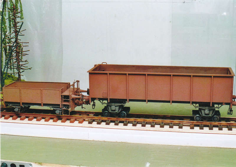

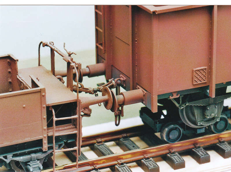

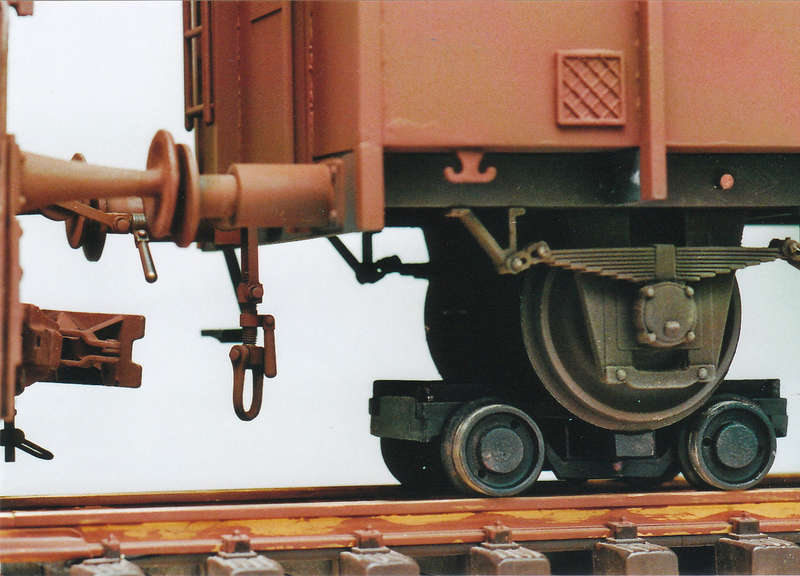

vor dem kompletten Zug erst mal ein Probekuppeln:
rb76 (Kellerbahner)
Den Ommbu mit der Regelspurkupplung des Zwischenwagens angekuppelt und die Schmalspurkupplung zur Seite geklappt:
rb77 (Kellerbahner)
Paßt.
Der ganze Verband sieht auch ohne Zuglok schon mächtig aus. Vor allem der Regelspurwagen ist riesig im Vergleich zum auch schon nicht so kleinen Schmalspurzwischenwagen:
rb78 (Kellerbahner)
rb79 (Kellerbahner)

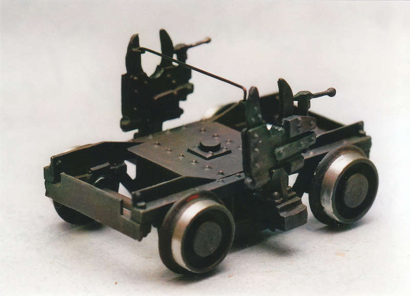

da derzeit einige Dauerbaustellen in Arbeit sind, wo Erfolgserlebnisse eher in kleinen Schritten zu erleben sind :roll: und mein Interesse an Rollböcken nicht nachgelassen hat und kürzlich an anderer Stelle wieder geweckt wurde, jetzt ein klein(er)es Intermezzo:
:arrow: neue Rollböcke
Wie die Zeit vergeht :shock: : vor über 7 Jahren wurden an dieser Stelle die ersten gebaut und kamen an bekannter Stelle zum Einsatz:
https://youtu.be/pFqXJSxeaEA
Seither hat sich dort einiges getan: Anton bekam eine Steuerung, der Hintergrund wurde fix und gemalt und im Knaupsholz wurden die Segmente doch um etliches grüner 8) .
Schon damals war das Selbstbau-Rollbock-Ergebnis nicht ganz so schlecht:
geiles Video mit Realistic Sound
schönes Video
bin sehr angetan vom "Zügle"
Aber Freddy, der sich in der Zwischenzeit auf N konzentriert hat und hier nicht mehr aktiv ist, hat eines damals deutlich auf den Punkt gebracht:
die Räder der Rollböcke müssen aber nochmal abgedreht werden, die eiern total
Yepp, da hatte er Recht – hoffen wir das, wenn er in N auch welche (selbstgebaut) im Einsatz hat, seine Räder nicht eiern … :wink: :wink:

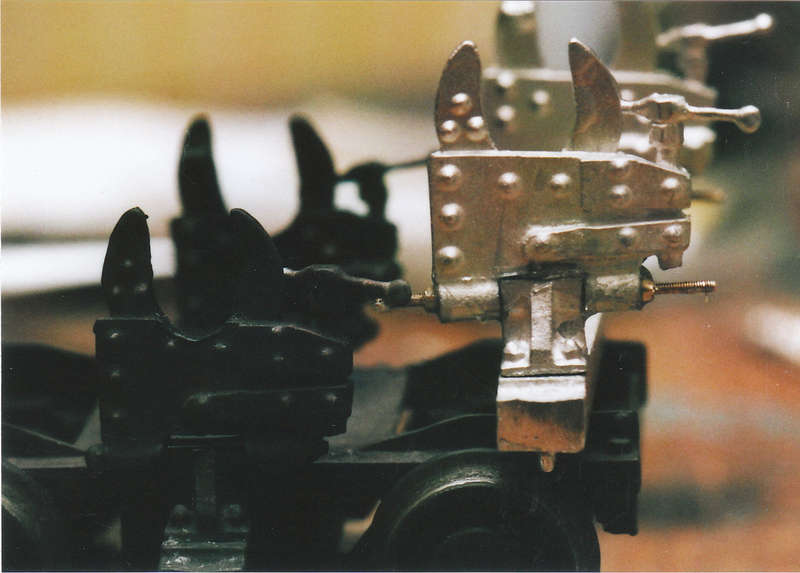

Ein zweiter Punkt ist zwar gelungen und recht realistisch: die umklappbaren Gabeln. Jedoch im Betrieb klappen sie eben dann doch manchmal unkontrolliert auch unter dem aufgebockten Wagen um :? - kein Betriebsproblem, da die Räder auf den Querbalken aufliegen aber eben unschön anzuschauen.
Also jetzt den Entschluss gefasst, auf die Optik weniger Wert zu legen, dafür mehr auf Betriebssicherheit (wohl der Grund warum bisher bei allen käuflichen Rollböcken meist nur ´Pizzaschneider´ verbaut sind).

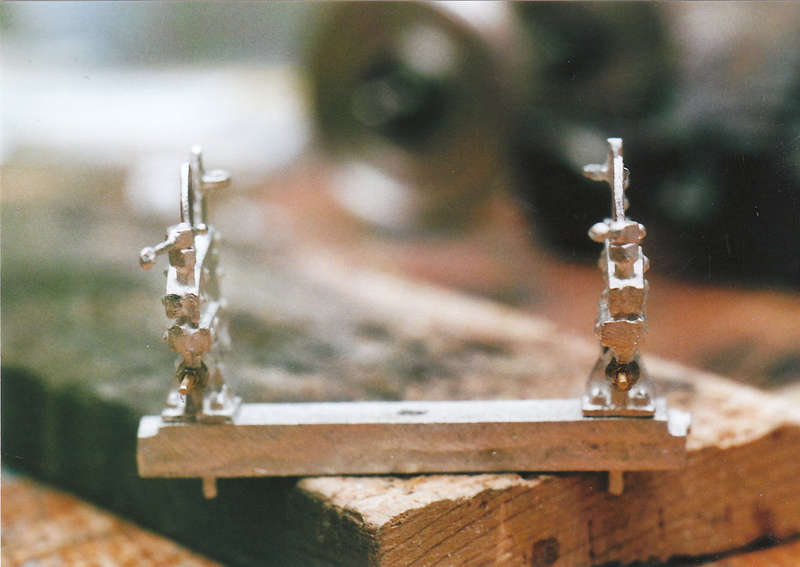

Damit ist die Lösung 1 im neuen Lastenheft auch schon beschrieben: die original LGB-Feldbahnräder zu verwenden.

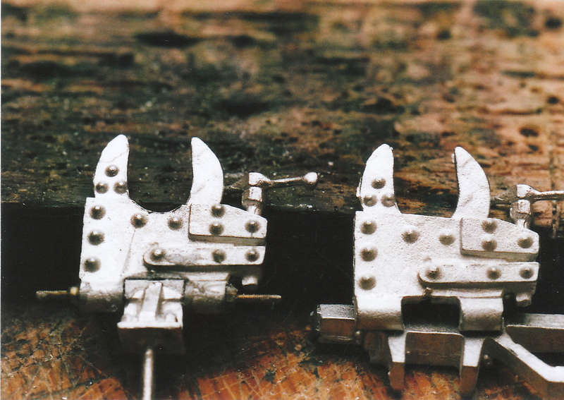

Für die neuen Gabeln die alten Urmodelle wieder ausgepackt um die Gabeln für die zweite Bauserie der Rollböcke fest zu stellen.
In meinen (nicht mehr ganz so) jugendlichen Enthusiasmus sollten diesmal auch gleich mehrere Rollböcke entstehen, um, mit später (wann ?) mit mehreren Regelspurwagen, einen längeren Zug bilden zu können.
Also geht es jetzt hier los mit der Serienfertigung der ´Rollböcke 2.0´:

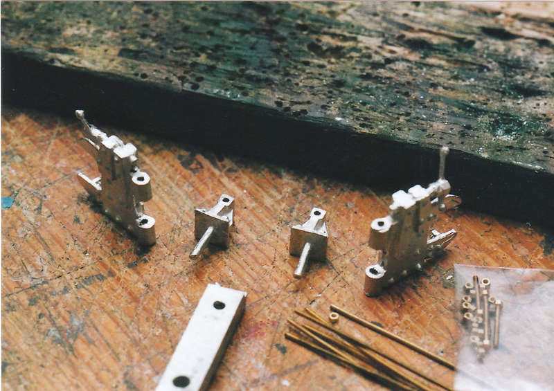

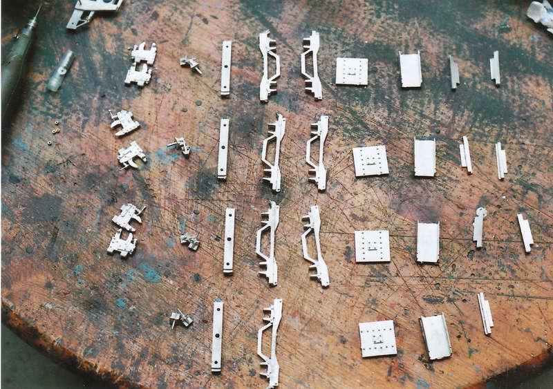

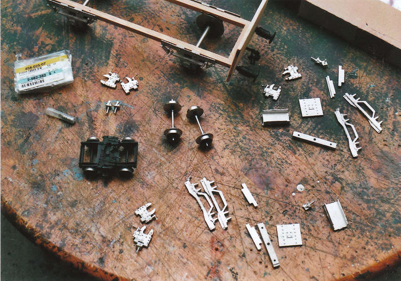

Die noch vorhandenen und neuen Einzelteile erst mal gesichtet:
rb080 (Kellerbahner)
Und die Gabeln und Aufnahmen gebohrt um neue, feste zu fertigen:
rb081 (Kellerbahner)
Zur Befestigung kurze Stücke von Ms-Gewindestangen genutzt:
rb082 (Kellerbahner)
Mit Muttern und 2k Kleber fixiert:
rb083 (Kellerbahner)
Und für den ersten Test vorbereitet:
rb084 (Kellerbahner)

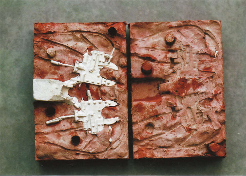

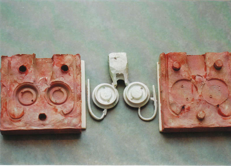

Das neue Urmodell (links) ist damit fertig:
rb087 (Kellerbahner)

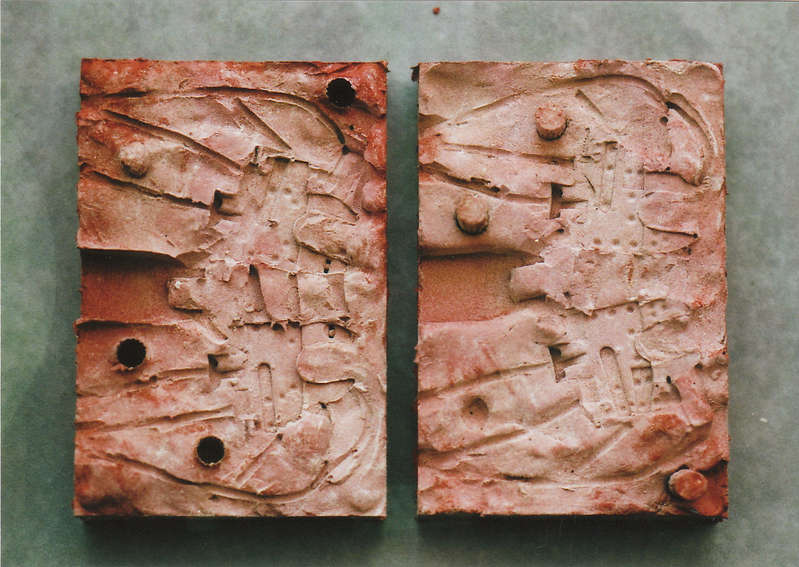

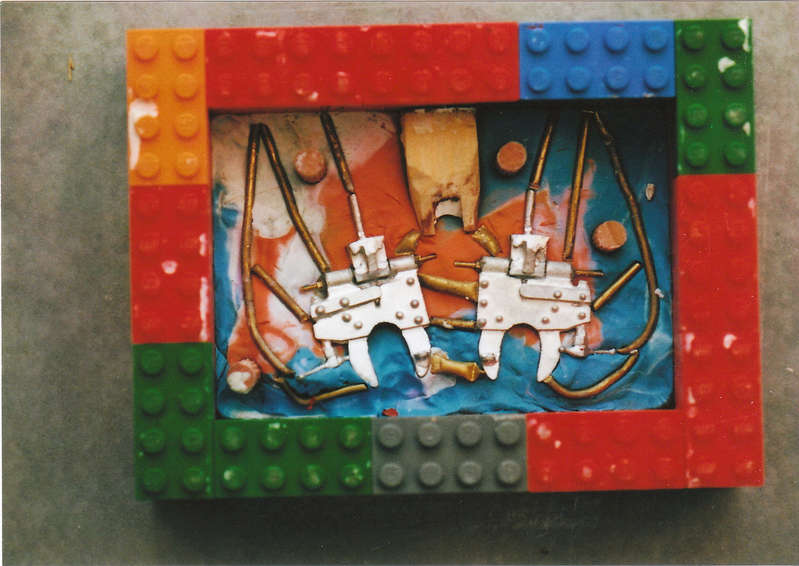

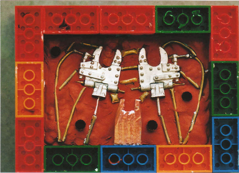

Und wird in schon bekannter Weise im Lego-Trog eingebettet:
rb088 (Kellerbahner)
rb089 (Kellerbahner)

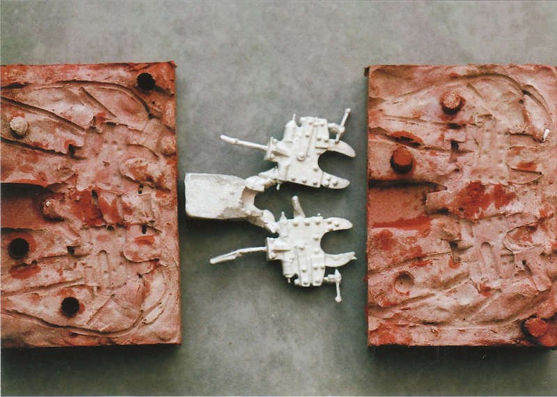

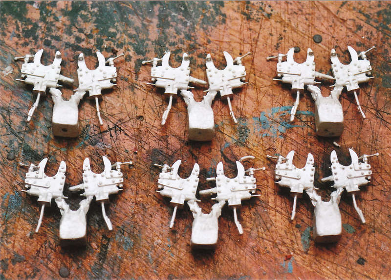

Die Abgüssen gelangen wieder ganz ordentlich:
rb093 (Kellerbahner)
rb094 (Kellerbahner)
rb095 (Kellerbahner)
Also kann die ´Serienproduktion´ beginnen:
rb098 (Kellerbahner)

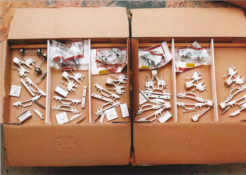

Um einen Überblick zu behalten, schnell in der Braunlage´schen Werkstatt die Fertigungsboxen zugewiesen:
rb096 (Kellerbahner)
Die alten Bestände an vorhandenen Rollbockteilen im Lager kontrolliert:
rb091 (Kellerbahner)
Die ersten neuen Abgüsse dazu ergänzt und alle Teile die für einen (1) neuen Rollbock in der Fertigung benötigt werden dem Werkstattpersonal zur Verfügung gestellt:
rb099 (Kellerbahner)
Jetzt kann es also richtig losgehen: mit der Rollbock 2.0-Fertigung :lol: .

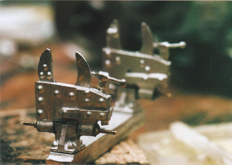

Die fixierte Stellung der neuen Gabeln im Vergleich zu den umgeklappten ´alten´:
rb103 (Kellerbahner)

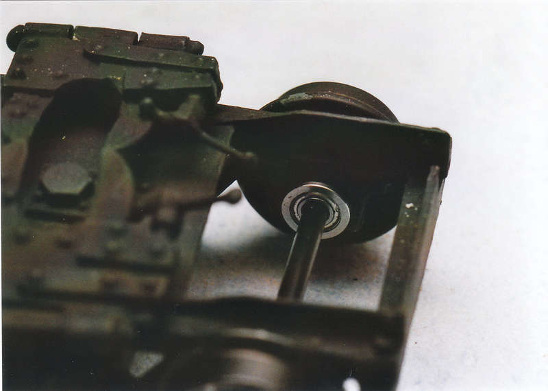

So, jetzt geht es an den Einbau der neuen Räder aus ausgelagerter Serienproduktion:
rb104 (Kellerbahner)
Es kommen wieder Kugellager zum Einsatz:
rb105 (Kellerbahner)

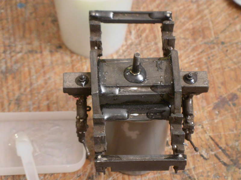

Und die ersten Rollbock-´Gestelle´ können verschweißt werden:
rb106 (Kellerbahner)
Ja, alles nicht schön und schon gar nicht filigran. Aber: stabil und sicher – und … es sieht niemand wenn der Rollbock richtig rum, auf den Gleisen steht

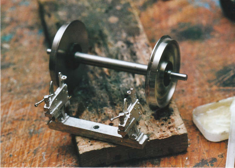

So ´motiviert´ ging es in der Werkstatt also jetzt erst mal an´s Abdrehen:
rb109 (Kellerbahner)
