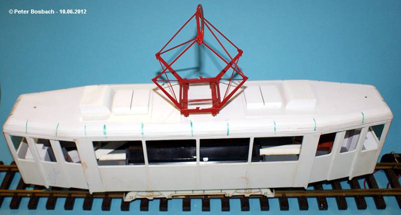

Aus Resten zusammengewürftelt = Arbeitstriebwagen mit Abw
Der Kleinkram hält auf und man sieht trotzdem keine Fortschritte- Außerdem ist der Dachaufbau offensichtlich bei jedem Betrieb etwas anders. Wir haben uns dann nach Studium unserer vorhandenen Fotos für eine Version entschieden, die nicht die dem Bausatz entspricht. Aber das Dach ist eh ein Eigenbau aus ABS Platten. Da hat zu >Folge, das da jetzt auch einiges an Gewicht zu Stande gekommen ist. Hoffentlich wird das jetzt nicht zu schwer. Der Motorblock hat auch mal gezuckt, aber da muss ich neu verdrahten. Die Dachwiderstände und Lüfterhauben wurden gebastelt und verklebt. Einen Rahmen für en Stromabnehmer müssen wir auch noch erstellen. Der wird aber an die vorhandenen Modelle angepasst,damit die Höhe stimmt.
Die Widerstandslasten und die Lüfterhauben wurden erstellt und zur Probe auf das Dach gestellt.
Sitze für die werten Fahrgästen wurden gefertigt.
Ein Sitz wurde lackiert und ist beim Trocknen leider in den Dreck auf der Werkbank gefallen. Auf dem Führerstand erkennt man einen Zugnummernkasten. Da wurde mal die Optik getestet. Die Kästen werden neu gemacht.
Zum Größenvergleich der Original Zugnummernkasten mit seinen kleinen Kindern.
Der Führerstand, - außen Hui innen Pfui, aber da sieht man ja nicht rein.
Die Sitze haben inzwischen alle Haltegriffe bekommen. Sieht doch besser aus.
Fahr- und Bremskurbel werden nächste Woche geliefert. Und dann geht es mit geballter Kraft an den Motor ran. Am 24.06 haben wir wieder einen Fahrtag auf der Hardt. Da wäre es schön, wen der Tw seine erste Probefahrt machen könnte. (Träum)

... und trotzdem der Kleinkram hält auf, aber er macht auch vieeeeeel Spaß!!
Ein Erfolgserlebnis hab es am Dienstag:
Das Dingen startet zu seiner ersten Proberunde. Und mein Freund Wilfried darf ihn zuerst steuern.
Ein Filmchen davon wird später eingestellt.
Und er schafft sogar den kleinsten Radius. Im Original würde er mächtig quietschen.
Der Radstand wurde er wie oben beschrieben verlängert.
Zur Zeit ist jedoch nur eine Achse angetrieben.
Das reicht wohl nicht ganz für einen Beiwagenbetrieb.
Auch muss ich mehr Gewicht in das Fahrwerk bringen. Die Traktion ist noch nicht befriedigend, aber da ich mich das erste Mal
getraut habe, ein Getriebe zu zerschneiden und anschließend mit meinen primitiven Mittel zu verlängern, war ich doch positiv überrascht.
Na ja, auch das gehört zu einer Probefahrt dazu. Ein erster "Unfall" warf den Treibwagen aus der Kurve, wegen zu schnellen fahrens. Es scheint so, als wäre das Fahrzeug "Dachlastig"
Bei diesem "Unfall" war aber die Weiche schuld. Die Weichenzungen blieben mittig hängen und so konnte sich der Tw nicht entscheiden in welche Richtung er sollte, ergo kippte er auf die Seite und warf alles von sich. Übrigens haben wir heute unser Bastelpensum nicht erreicht. Das Testen in Fachkreisen auch spielen genannt übermannte uns. - Kicher!
Ein wenig haben wir noch am Fahrerpult gearbeitet. Da fiel meinem Freund immer mehr ein, was da vorne alles drauf gewesen sei. Ein Foto vom Original stand aber nicht zur Verfügung. Nur Fahrpulte anderer Wagen konnte man auf Fotos anderer Fahrzeuge durch geöffnete Türen erahnen, bzw, sehen,
Fahr-und Bremskurbel reichten uns dann doch nicht mehr. Ein Schalter hier, ein Schalter da, "Ach ja, da war doch noch das Kontrollkästchen mit den blauen Lampen, weisse noch?" "Nee wei0 ich nicht mehr, aber da war doch noch der Sandstreuer, oder?" "Ja auf dem Foto vom Ennepetaler waren die auch mit drauf!" "Na gut dann bauen wir das auch rein. So ging das immer weiter.
Das haben wir bis jetzt herausgefunden. Nur die Zugnummern, die habe ich vor dem Lackieren vergessen, - Grummel
Mittlerweile verliert das Dach nicht mehr seinen Stromabnehmer, aber dafür bekommen die Widerstandskästen noch Handgriffe montiert, usw, usw, usw.
Wir werden weiter bauen und berichten.

Wie angekündigt habe ich ein kleines Filmchen der ersten Probefahrt hochgeladen. Mein Freund hat diese Aufnahmen mit seiner Fotokamera gemacht.
Hier der Link zum Film: Erste Probefahrt Aufbau Tw nach Wuppertaler Vorbild
Hier die restlichen Fotos vom Kleinteileanbau. Zunächst wurden Gewichte in Form von Messingstäben 8 x 8mm unter dem Wagenboden angebracht. Dadurch erzielte ich eine wesentlich verbesserte Fahreigenschaft.
Außerdem erhielt das Dach Legosteine - zumindest Teile davon. Sie sind nun als Isolatoren auf dem Dach verbaut. Griffe zum Wegwerfen habe ich ebenfalls angebaut. -- Ähmm ich meint natürlich die Haltegriffe an den Abdeckungen auf dem Dach. Das waren mal Büroklammern.
Originalteile aus der alten Schwebebahnwagenhalle in Wuppertal Oberbarmen, die zur Zeit abgerissen und erneuert wird fanden ebenfalls ihren Platz im Fahrzeug. Leider werden diese Teile im fertigen Zustand wohl kaum zu sehen sein.
Na ahnt ihr,was diese Originalteile gewesen sein könnten? - Hihi, auch mein Freund kam nicht drauf. Aber die Weicheneisen waren mal in Oberbarmen eingebaut. Es sind Kabel aus einer Lampe, die ich nun zu Hause stehen habe. Sie warnten die Schlosser auf dem Gerüst davor, dass dieser Abschnitt unter Strom steht:
Die Kabel im Querschnitt 1,5 wurden gebogen und an den Enden mit einem Hammer zu Weicheneisen geformt. Ihr erinnert euch an die Probefahrten mit der Entgleisung im oberen Teil des Berichtes? Damit das nicht mehr vorkommt, haben die Fahrer nun die Anweisung bekommen langsam an die Weichen heran zu fahren und notfalls die Weiche von Hand zu stellen. Dazu brauchen sie eben die Weichenstelleisen.
Provisorisch wurden auch mal eine Kupplung angebaut um zu testen wie der Tw mit einem Bw umgeht, bevor ich die zweite Achse wieder an den Motor angeschlossen wird. Auch interessierte mich das Verhalten beim Befahren einer S-Kurve.
Es geht so gerade eben noch. Da muss ich noch an der Kupplung arbeiten.
So sieht das mal von oben aus.

Eine weitere elektrische Frage habe ich hier gestellt:
Analoge Straßenbahn mit Bremslichtern ausstatten?
Eine Antwort habe ich bereits bekommen. Diese werde ich mal mit jemanden hier vor Ort besprechen, der so was angeblich in seinem Studium lernt.
